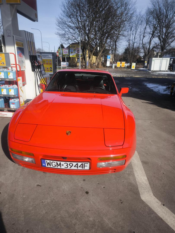

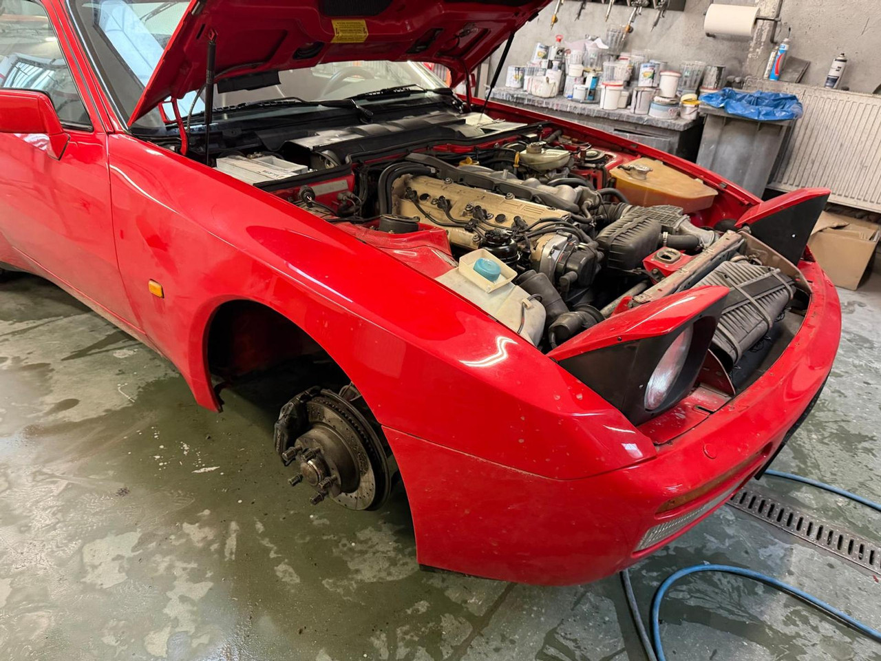

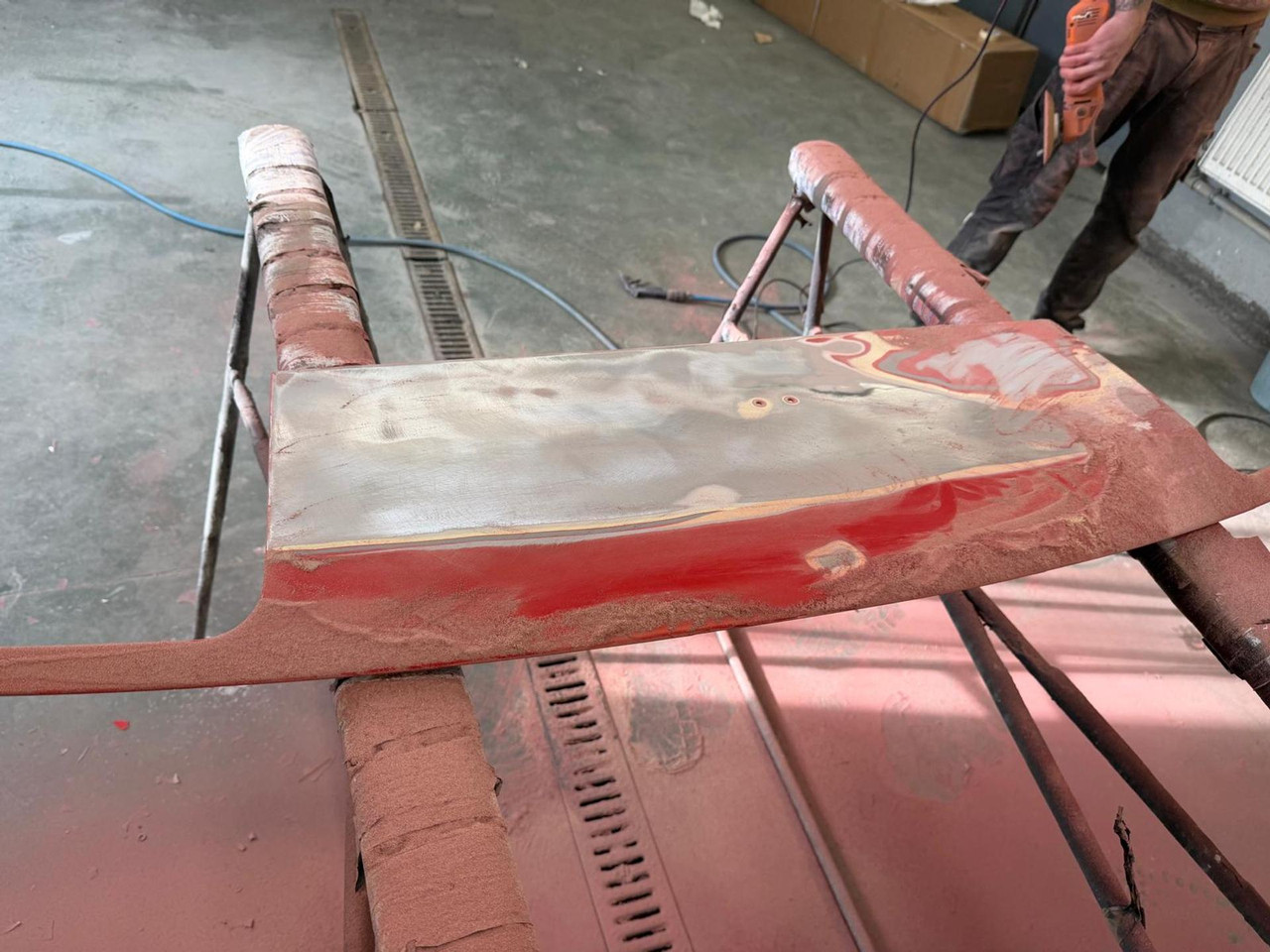

Dodane dnia 20-02-2026 14:05
Od ostatniego postu coś tam czasami wymieniałem, serwis przyszykował mi drugi zapasowy silnik na przyszłość. Auto używane jest bardzo regularnie, z dalszych wyjazdów byłem nim w Pradze, a teraz zimą służy nam na dojazdy do przedszkola, a to na sanki.
Dziś odebrałem je od lakiernika, bo na nosku pękł lakier, został on ściągnięty do zera i z obu stron, pomalowany i zabezpieczony antykorozyjnie, to samo naroża błotników.
