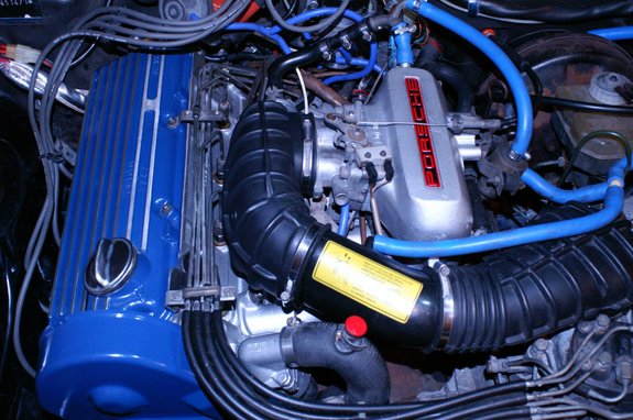

Kto mi powie, co to jest i do czego to służy?
Chodzi mi o to coś w czerwonym kółku smiley
[img]http://images49.fotosik.pl/122/9ddf3675a102c886med.jpg[/img]
[img]http://images39.fotosik.pl/118/ffe281167d2e843bmed.jpg[/img]

mi to wyglada jak jakis silniczek krokowy, a gdzie on jest wpiety bo widze ze idze do dolotu i gdzies za kolektor

pewnie ktos zastapil tym bosch-owski zawor bimetalowy dodatkowego powietrza, ma to cos jakas elektryke?
o ile auto pali ladnie na zimnym i ma okobroty na zimnym i cieplym to pewnie dziala i jaest ok choc nieorginal....

Trollu a czy przypadkiem ten zawór o którym mówisz, to nie jest to między aparatem a kolektorem?
Pozatym to akurat wygląda na oryginał (w kilku autach widziałem identyczne "coś"smiley. Pewnie jest to jakiś zawór, tylko dokąd idzie drugi wężyk?smiley To by trochę naświetliło funkcję tego czegośsmiley EGR raczej to nie jest. Chociaż nie zapominajmy, że to LeMans..a więc niekoniecznie musi mieć wszystko jak w zwykłym 24smiley

zgadza sie ten o ktorym mowie wlasnie tam powinien byc...taka trabka olowiana ...
ale wiesz ze sa rozni magicy i naprawde duuuzo czesci mozna przy odrobinie pomyslu i checi zastapic....
jakby jakis nr czy cos to by sie poszukalo co to i czemu tam jest....
ale ale ...
jak sie przypatrzy zdieciu nr.2
to po lewej stronie kolektora ssacego widac czrny wezyk i bodajze ten zawor o ktorym myslalem... przynajmniej klamra zaciskowa jest taka jak u mnie z ta blaszka zabezpieczajaca....

I Niemal wszystko jasne. Ta część jest w 100% oryginalna i zwie się z angielska "Vacuum Limiter".

eee vacuum to wg mnie podcisnienie...
ale jesli chodzi o twoj edit to
vaccum - odkurzacz
limiter - ograniczenie
czyli odkurzanie ograniczone wiec powinno byc zakuzone..... smiley

Dzięki Mammoth smiley To by się zgadzało bo faktycznie jest czysto pod maską smiley
Teraz nasuwa się kolejne pytanie, a mianowicie co on mi limituje smiley

Trollu to napewno chodzi o podciśnienie. Ciekawi też fakt że przyśpieszacz na aparacie jest zaślepiony (tam właśnie powinien być wężyk od podciśnienia) Nie ma to przypadkiem związku z tym całym "vacuum limiter"?
Edit:
W PET z 79r ten element występuje pod nr "047131013A" smiley

Mam dobrą wiadomość, właśnie odczytałem nr tego vacuum limitera: 047131013A
PS posiada drugi numer: 0280160124

a nie bylo to cos robione na usa?
http://dcauto.gotdns.com/illustration/index/480957961
a gdzie idzie ten dolny cieki wezyk?
drogi nr. to nr boscha

Który wężyk masz na myśli?

od spodu nie podchodzi cienki wezyk ?
tak wydaje mie sie jest na schenacie w linku?
i moze byc iz wakum struje czyms dodatkowym po przez ten zawor bo inaczej nie wiem po co on tam...

Tutaj trochę lepiej to widać dzięki hiper tuningowym wężykomsmiley Do trójnika i w kolektor:

ale to bylo montowane w autach na canade usa i australje wychodzi tak z opisu czesci...
a co to cos ma od spodu ?

Od spodu idzie cienki wężyk który łączy się w miejscu w niebieskim kółku
[img]http://images43.fotosik.pl/123/2f554736b272ca9amed.jpg[/img]

???? to ja juz nie wiem... jutro moge dryndnac do kumpla co robi w ruf i podpytac jak potrzebojesz wiecej info....
wezyk o nr. 39 on nie moze isc z powrotem do zaworu...???

Czyli wiemy co to jest. Wiemy gdzie jest podłączone. Nie wiemy co to dajesmiley

Ciekawi mnie funkcja tego ustrojstwa smiley
