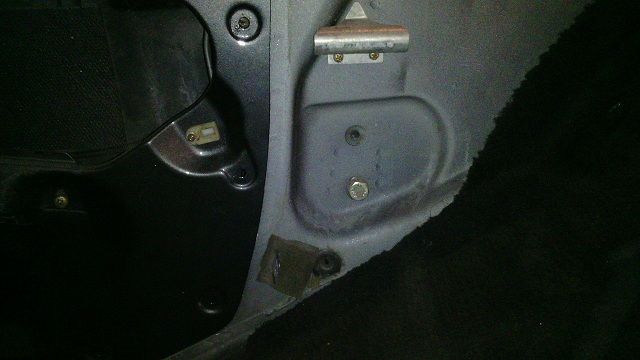

Znów na mojej drodze do poskładania 924 stanęły pasy,a konkretnie gdzie się montuję rolkę napinacz
przednich pasów? i jak je odblokować (rolka się zacięła) smiley

Rolkę montujesz pod tylnym boczkiem tu gdzie śruba
kleinroman dodał/a następującą grafikę:

coś zdjęcie nie chce wejść smiley

no tu montujesz rolke przedniego pasa

No u mnie to jest boczek tylny i tam mntuje tylną rolkę do tylnych pasów

Tu masz przód...
http://static1.squarespace.com/static/508008d284aebdcd9b946178/t/53734f12e4b05ff1a084a7a2/1424476740873/WP_20140509_14_55_21_Pro2.jpg
http://forums.pelicanparts.com/uploads20/103_06361327788017.jpg
Tu masz tył... na 3 punktowe (zwijacz trzeba zamontować na tylnym słupku na górze... na wierzchu!! Inaczej się tego raczej nie wykona smiley
http://img508.imageshack.us/img508/674/1003442kq1.jpg
Tu masz oryginalne pasy 2 punktowe z tyłu
http://forums.pelicanparts.com/uploads7/BACK+SEAT1143063883.jpg
I tak... w tylnych boczkach chowają się zwijacze pasów przednich smiley

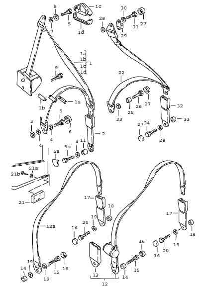

Wszystkie warianty pasów (PET 1980-85) - wcześniej (1976-79) nie było tylko tylnego manuala.
Kolejno od lewego górnego (strona pasażera) :
- przedni automat & przedni manual
- tylny manual & tylny automat
Strona kierowcy to naturalnie w lustrzanym odbiciu.
