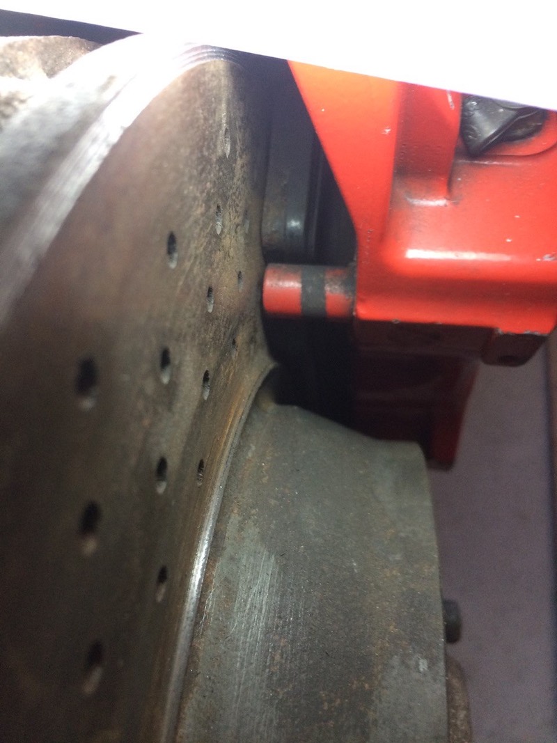

Ciekawe, tarcza od zewnątrz jest grubsza niż od wewnątrz.
Tak więc drobna korekcja o jakieś 0.8mm i jestem w domu :-)

Tak więc pomierzone wszystko na nowych. Dystans musi być 8mm dla felgi 7J55 aby zacisk nie tarł o felgę. Faaajnie to wygląda :-)

A jednak muszę wprowadzić drobne poprawki w modelu...
Autor RE: BIG REDy w 931
Postów: 1672
Dodane dnia 03-12-2019 00:29
Z jednej strony raptem 0.8mm, ale radialnie całe 5mm. Jak ja mogłem przeoczyć, że mi zacisk wystaje z klockami poza tarczę smiley

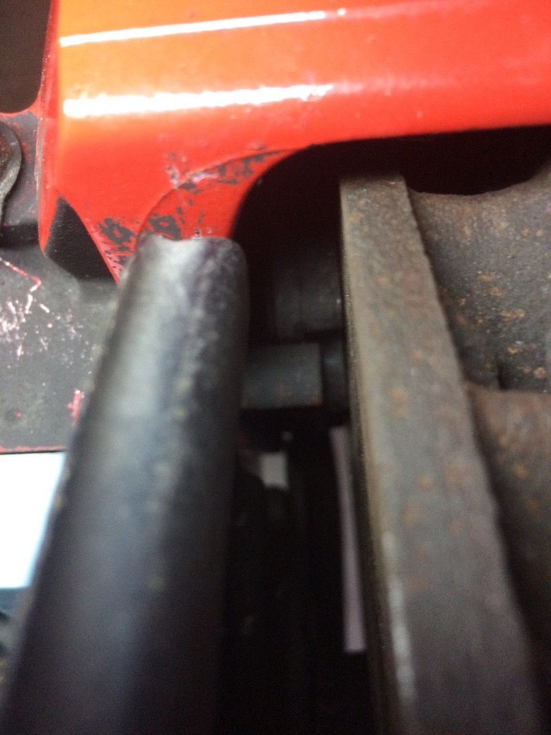

Szpara między zaciskiem i felgą coś koło 2mm, powinno wystarczyć.
Dodane dnia 03-12-2019 17:55
kondzi napisał/a:
Kurcze wolałbym trochę więcej. Przy zmianach temperatur, przeciążeniach te 2 mm może być mało. Osobiście szedłbym w minimum 5 mm.
Postów: 1672
Dodane dnia 03-12-2019 18:37
piterson napisał/a:
kondzi napisał/a:
Brembo zaleca 3mm, inni 2mm, ale nigdy nie mniej niż 1.5mm.
Myślę, że Brembo wie co mówi. Ta odległość nie ma jak się zmienić za bardzo bez udziału sił zewnętrznych (np. przywalenie w krawężnik bokiem).
Jak będę miał gotowy bracket z metalu to pomierzę szczelinomierzem i wtedy będzie decyzja jaki dystans założyć. Nie oszukujmy się 7mm czy 9mm grubości dystansu raczej wielkiej różnicy nie zrobi.
