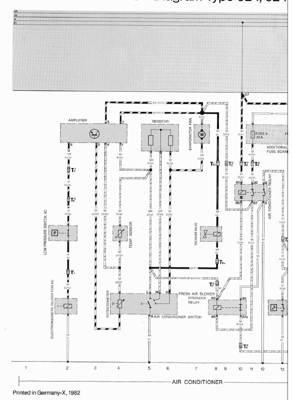

Jak powinny działać wentylatory?
Jeden do klimy jeden na czujnik temp. cieczy?
Podczas jazdy powinien się wyłączać ten od klimy?
Autor RE: Klimatyzacja 924
Andrew
Użytkownik
Postów: 1493
Miejscowość: Niegowonice, woj. śląskie, blisko Łazy
Data rejestracji: 30.10.09
Dodane dnia 11-10-2021 12:50
Jak masz wyłączoną klimę to działa tylko jeden (lewy) zależnie od czujnika temperatury na chłodnicy.
Jak załączysz klimę to załączają się dwa na maksa i tak się kręcą cały czas niezależnie od temperatury smiley
A jeżeli jest dalej wysoka temperatura na chłodnicy to wentylator zasilany jest przez rezystor i idzie na wolnych obrotach bez stacyjki.
Andrew
924S US '87 2.5 M44.07
944 '88 LY7U
Był Boxster '97 2.5 M96.20 L92U
Był 944 '88 2.7 M44.11 LY7U M220
Andrew dodał/a następującą grafikę:
Edytowane przez Andrew dnia 11-10-2021 14:13
Andrew
Użytkownik
Postów: 1493
Dodane dnia 11-10-2021 13:05
I druga strona
PorscheManiak1976
Użytkownik
Postów: 302
Miejscowość: Piastów
Data rejestracji: 20.02.16
Dodane dnia 11-10-2021 19:10
Kolejny raz wielkie dzięki Andrew
Na pierwszy rzut oka sprawa jest prosta ponieważ wiekszoś instalacji
jest na obudowie klimy pozostaje :
1 doprowadzenie zasilania, 2 doprowadzenie przewodów do drugiego wentylatora chłodnicy 3 podłączenie pierwszego wentylatora do przekaznika klimatyzacji 4podłaczenie wentylatora nawiewu głownego przez przekaźnik klimy
Nie kumam jaki to rezystor bo chyba go nie mialem przy jednym wentylatorze.
rys
Użytkownik
Postów: 1116
Miejscowość: Wawa
Data rejestracji: 21.06.09
Dodane dnia 12-10-2021 10:23
przypominam ze trzeba zmienić bezpiecznik z 16 na 25 jak się zakłada 2 wentylatory
Andrew
Użytkownik
Postów: 1493
Dodane dnia 17-10-2021 16:28
Rezystor jest pod deską do głównego wentylatora chłodzenia. Jest zawsze nawet kiedy nie ma klimy. Rezystor jest pod deską za zegarami.

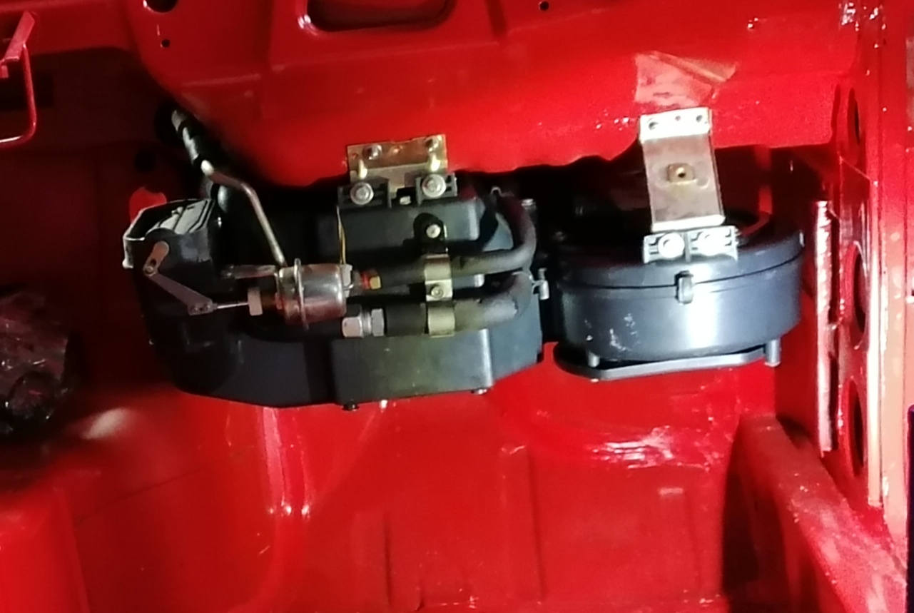

Autor RE: Montaż parownika
PorscheManiak1976
Użytkownik
Postów: 302
Dodane dnia 28-10-2021 21:10
Parownik zamontowany ale pojawił się problem
Przewody klimatyzacji z wierzchu ładne w środku rdzawy osad
Nie mam pojęcia jak to wyczyścić, przerabiał ktoś taki temat
Kto może się tym zajmować?
Qbak
Użytkownik
Postów: 7519
Miejscowość: Rawa Mazowiecka/Warszawa
Data rejestracji: 03.08.07
Dodane dnia 28-10-2021 22:34
Standardowo osoby które zajmują się profesjonalnie klimatyzacją płuczą przewody jeżeli są tak opiłki, brud, ale czy uda się rdzę wypłukać to już musisz zapytać. Jeżeli dobrze kojarzą najczęściej wtedy jest podejmowana decyzja o wymianie przewodu na nowy. Najlepiej jak ktoś kto ma z tym na co dzień do czynienia obejrzy.
