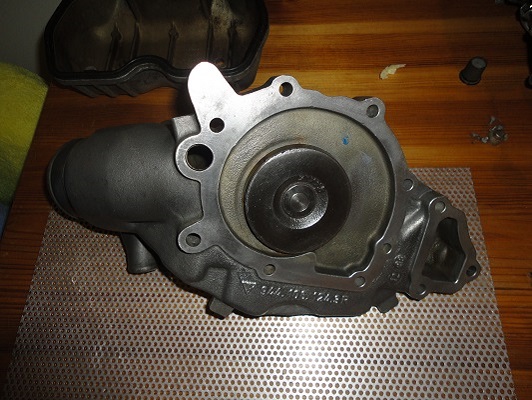

Pompa wody wróciła z regeneracji w znanym zakładzie w Bolesławcu. Jestem bardzo zadowolony z jakości i szybkości wykonanej roboty. Czy mi się wydaje, czy oni dotaczają swój własny wałek, żeby używane przez nich uszczelniacze pasowały? Pan w rozmowie telefonicznej nie chciał tego potwierdzić, ale wałek chyba wrócił inny... W każdym razie robota na medal.

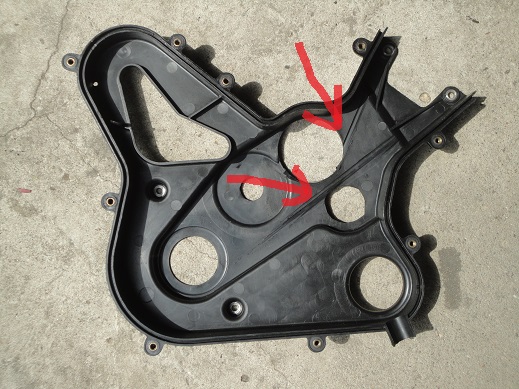

Bo z tą pompą to było tak - robiąc rozrząd i pompę wody zaniedbałem kwestię uszczelniacza na wałku pompy. Silnik odpalił, działał ładnie, ale miałem jakiś mały wyciek, a poza tym zamieniłem miejscami napinacz wałka balansu i rozrządu - tak, wiem, szkoda, że nick "Lamer" jest już zajęty, to idealne miano dla mnie. Jak się je zamieni, pasek rozrządu się cofa i ryje obudowę, jak na fotce poniżej. Trzeba było wszystko to poprawić. Ehhh, wszystko znane problemy, kupę tematów o tym na rennlist i innych, ale jak widać wszystko trzeba przeżyć samemu...

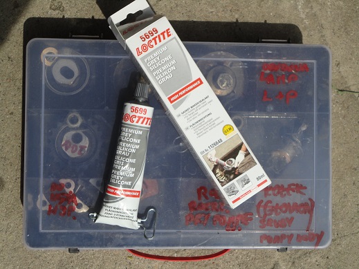

I oczywiście pompa przeciekała na wałku. Wcześniej myślałem, że może źle ją przykleiłem. Użyłem wtedy czarnego silikonu firmy K2 - okazał się jednak bardzo w porządku. Tym razem przykleiłem na to, co widać na zdjęciu - zobaczymy, jak będzie sobie radzić.

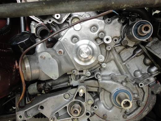

Pompa wody jest już na aucie, miejmy nadzieję, że ten temat jest zamknięty.
