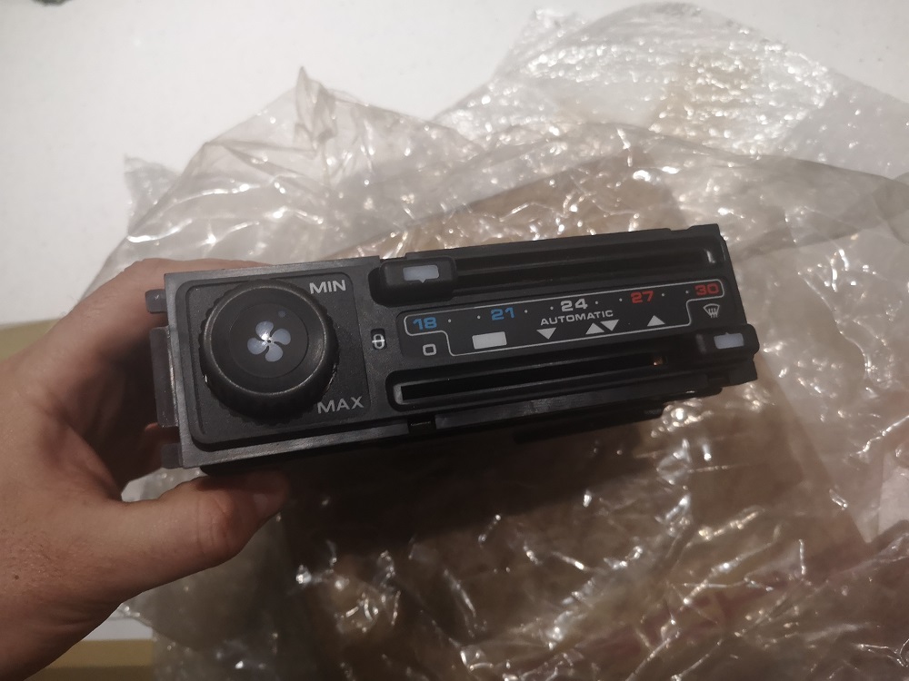

Wynalezione na ebayu - styki wskazują że nigdy nie był zakładany smiley

928 będzie miał działający nawiew smiley

Zapłaciłeś pewnie jak za zboże ;-)

Hmm, przyzwyczajam się do cen... A na serio to prawie się pogodzilem z zakupem używki, a tu nagle ciach i jest.

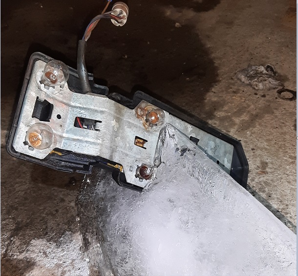

Ja to zapomniałem wymienić płyn w lampach na zimowy i o to efekt...

to teraz do wiosny nie dasz rady zamrugać awaryjkami .... masakra ... smiley

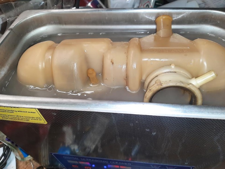

Będzie kompot z Porsche... Mój stary zbiorniczek rozszczelnił się i wyciągalnym kolejny z zapasów, ale stan zabrudzenia był tragiczny. Myjka zrobiła robotę. Wstyd nowy korek zakładać na taki szrot.

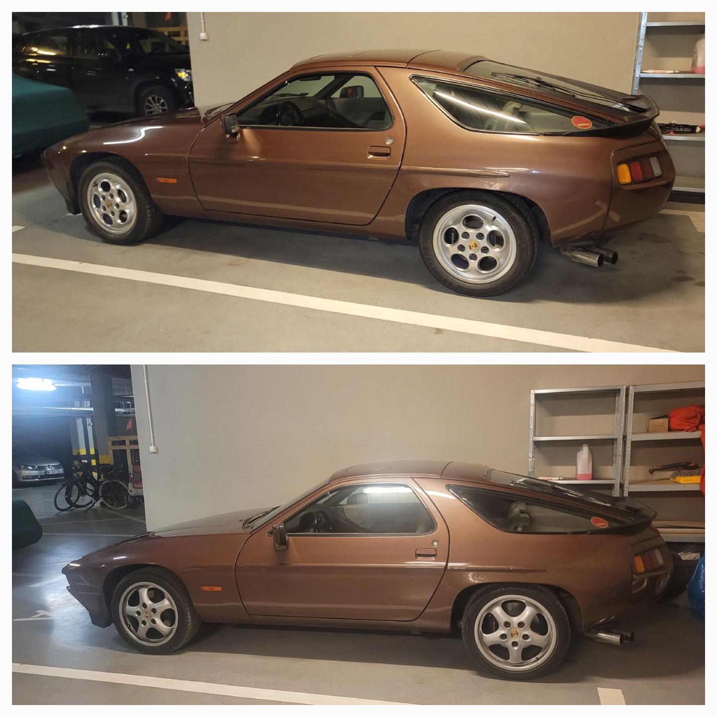

A ja w końcu założyłem telefony, które od lat kurzyły się na półce! 16" oczywiście. Z przodu weszły na styk - do zacisku brakuje 1-2mm. Te 4-tłoczkowe z przodu to naprawdę kawał zacisku. Obok sąsiad wymieniał kółka w fordzie kuga, to jego zaciski wyglądały jak zabawki.
Pierwsze wrażenie - małe te 16"..... Na cupach auto wygląda zdecydowanie nowoczesniej i bardziej rasowo. Telefony z kolei są polarkierowane w lekki połysk i jeszcze bardziej nadają klasycznego sznytu, choć na zdjęciach nie widać tego za bardzo. Pojeżdzę, zobaczę. Na półce czekają jeszcze cup1 smiley Pierwsza ogólna refleksja taka, że optymalnie byłoby przerobić telefony na 17 smiley

Jak dla mnie do tego modelu pasują bombowo.

Ja się długo biłem z myślami czy zostawić CUP1 czy założyć CUP2. Póki co CUP1 zostawione na regale, a CUP2 na aucie. Z tym, że CUP2 mam wszystkie 4 obecnie 9-calowe i opony 255 dookoła. Siedzi dobrze to to o dziwo.

Ja jakoś do Gulidekli nie mogę się przekonać - zbyt grzeczne jak na tak rasowe auto. Chyba tak można by moje uczucia zreasumować smiley
Trochę pojeździłem - rozmiar spadł o 1 cal, dodatkowo z tyłu zamiast 245 pojawiło się 225 i powiem wam, że czuć różnicę. To jest zresztą chyba setup fabryczny (225 z przodu i z tyłu na 16" ). Mam wrażenie, że auto się bardziej rwie do przodu (to subiektywnie), a tył sympatycznie myszkuje sobie, dużo bardziej swobodnie niż wcześniej (to już obiektywnie). Więc wrażenia z jazdy bomba ! na razie telefony zostają na 100% smiley
