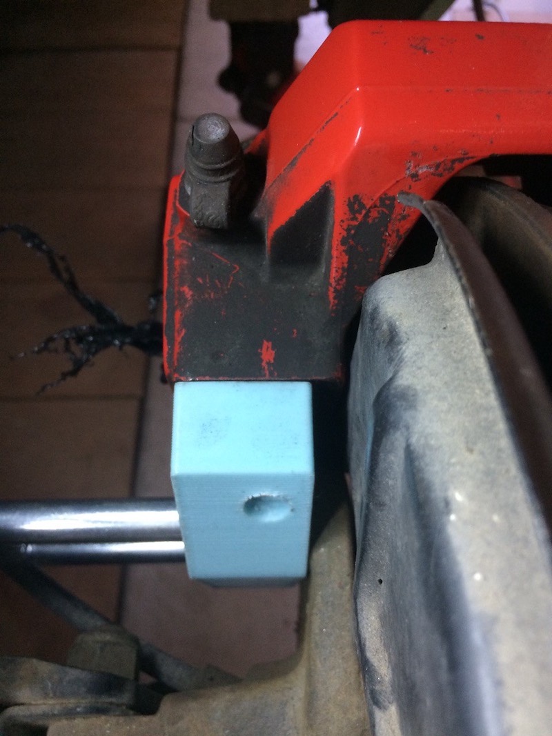

Na szybko model 3D do prototypowania. Może w najbliższy weekend uda mi się sprawdzić jak pasuje i nanieść korekty. Później trzeba tylko będzie zamiast z plastiku zrobić go z dobrej stali :-)

Docelowo będziesz musiał popracować nad 'wyszczupleniem' adapterów robiłem wiosną dla kolegi i taki kawałek stali waży troszkę plus dodatkowa waga tarczy w strefie nieamortyzowanej ....Ja dla siebie chyba zaryzykuje stop 'amelinium'smiley

Oj zdecydowanie tak. Póki co chcę posprawdzać odsadzenia w obu płaszczyznach i jak to już będę miał zgrane będę myślał jak zejść z masą w dół. Ja chyba ze względu, że to jednak hamulce zostanę przy stali. Niemniej jednak zaciski są z alu i jak sobie myślę, w którą stronę siły tu będą działać, to rzeczywiście może i alu da radę. Tylko wtedy trzeba pamiętać, żeby helicoile w adapterze zrobić. Swoją drogą mile zaskoczony byłem jak zdjąłem piastę i okazało się, że jest z alu smiley

Kurde Tona tak mi dałeś do myślenia i chyba rzeczywiście zrobię te adaptery z PA9 / 7075 T6. Pierwsza przymiarka za mną. Potrzebna tylko drobna korekta aby zacisk poszedł o cały 1 mm bardziej na zewnątrz no i nad bryłą popracować. W weekend pewnie drugi model przetestuję, a później już prototyp na CNC trzeba by wyprodukować.
