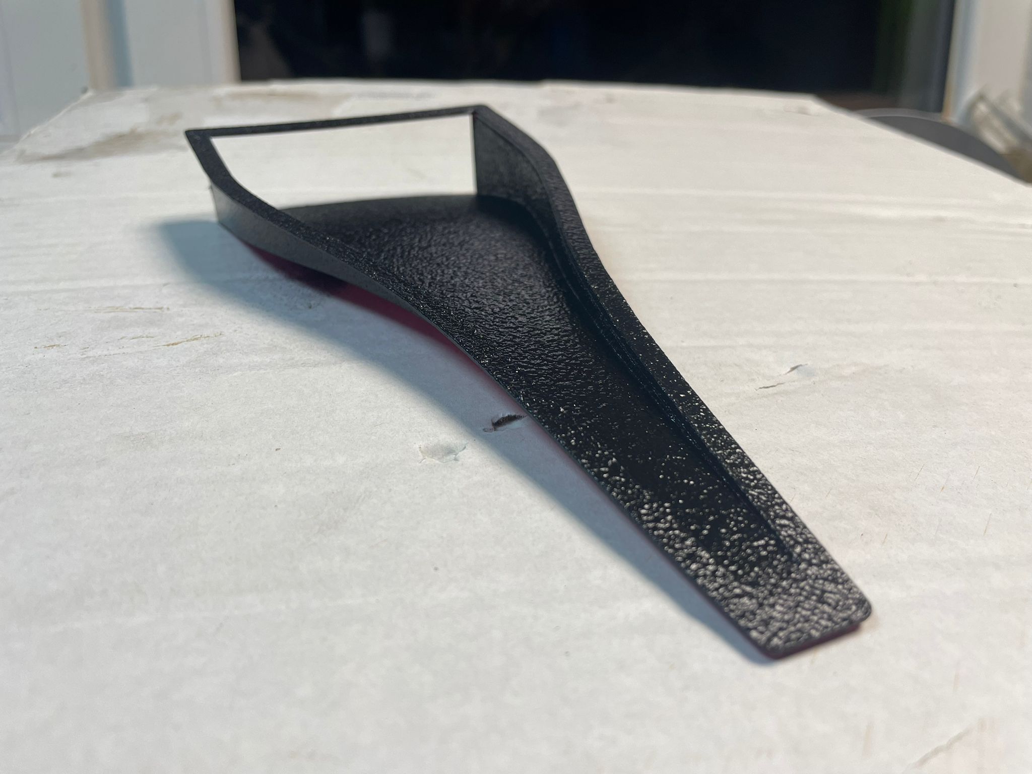

Model preprodukcyjny.
Edytowane przez kondzi dnia 26-01-2022 22:31
Autor RE: NACA Duct w masce 924/944
Postów: 1672
Dodane dnia 26-01-2022 22:31
Postów: 1672
Dodane dnia 26-01-2022 22:32
3
Postów: 1672
4
Edytowane przez kondzi dnia 26-01-2022 22:47
Postów: 4263
Dodane dnia 27-01-2022 10:12
Kondzi, podziwiam umiejętności sprawcze. Nie widzę tylko tego zadaszenia o którym pisałeś.
Postów: 1672
Dodane dnia 27-01-2022 12:15
Dobrze nie widzisz, ale będzie. Model miał pokazać czy się ścianki boczne złożą w jedną całość, jest ok, więc mogę wyciąć to teraz z blachy alu.
