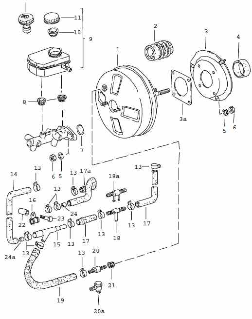

czy w 924 był seryjnie montowany korektor siły hamowania,pogubiłem części do układu przy składaniu auta,pomocy! smiley

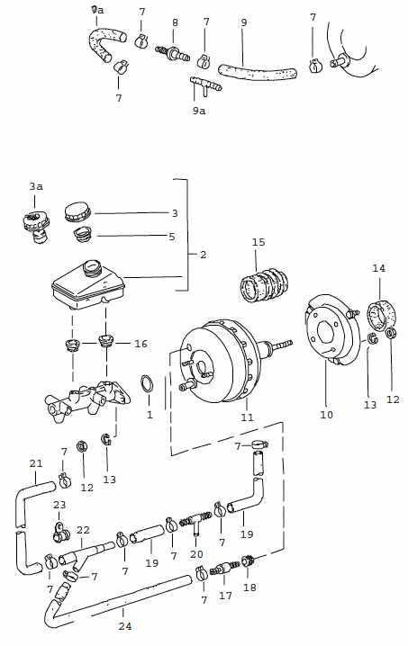

Było tak jak w załączniku:

Pompy były nawet trzy. Co do reszty - jak w załączniku (1976-79). Wcześniej 1980-85.
