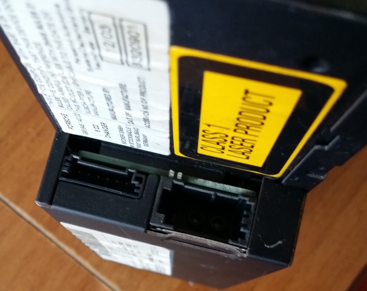

Ostatnio wpadła mi w ręce zmieniarka Porsche CDC4 BE 6605 (nr 996.645.140.02), czyli wychodzi, że od 911-tki. Chciałbym ją podłączyć do mojego radia CR-22 BE 4367 (996.645.121.00), czyli też z tego samego modelu auta.
Zmieniarka ma wejścia optyczne, ale ma też dodatkowe klasyczna 6 pinów. Aby sprawdzić czy to wogóle działa potrzebny jest kabel. Fabrycznie kable do zmieniarki były układane razem z wiązkami elektrycznymi samochodu i dlatego nie są dostępne ze zmieniarkami.
Ktoś przerabiał temat podłączenia zmieniarki CDC4? Będę wdzięczny za wszelkią pomoc.

Z tego co udało mi się ustalić na podstawie PET to światłowody łączyły się ze wzmacniaczem, natomiast do sterowania zmieniarką musiał iść jakiś kabel do sterowania. czyli pewnie na tych 6 pinach.

Takie gniazda

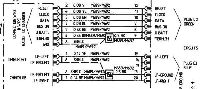

Według schematu Porsche - przewody z tych gniazd są podłączone bezpośrednio do radia. Oczywiscie radia z zestawu fabrycznego.

Widzę z opisu, że będzie większy problem. Wg tego schematu sterowanie jest na mini-iso C2, ale dźwięk musi wejść na C3 po chinchach. W moim przypadku zmieniarka pewnie ma sygnał audio na światłowodach. Stąd, albo jakiś "magiczny" konwerter optic na chinch, albo do zestawu trzeba wzmacniacz i świtłowody smiley To chyba mija się z celem smiley

Konfiguracja nr 2 (M490, M680) - więcej w schematach nie ma :

OK. Muszę mieć zmieniarkę w standardze CDC-3 i już. Albo MP3-ka do wejscia na C3 jak mam teraz i po sprawie.
