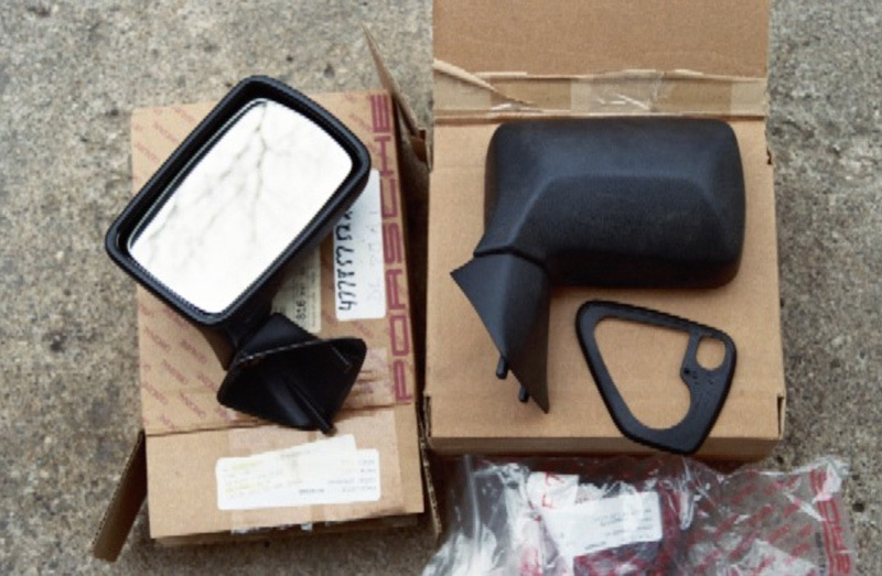

po co Ci drugie skoro masz ładne z pudełkami ... bo zrobiłeś im zdjęcie - tzn że masz ... prawda ?????

Jakby to powiedzieć, mylisz się, a jednocześnie masz rację 😊
Zdjęcie zaczerpnięte z netu (swoją drogą chciałbym mieć taką paczuszkę u siebie), ale fakt, że posiadam takie lusterka. Tyle, że to lusterka dorabiane przez niejakiego Marco Antonio (góra lusterka jest oryginalna, podstawa dorabiana z włókna) znanego skądinąd z dorabiania fajnych rzeczy do 951, w tym właśnie z lusterek do Turbo Cup'ów. Problem w tym, że otwór na śrubę mocującą został rozwiercony zupełnie pod innym kątem i nie da się tych lusterek zamontować. Odsyłam więc te lusterka i poszukuję oryginalnych.

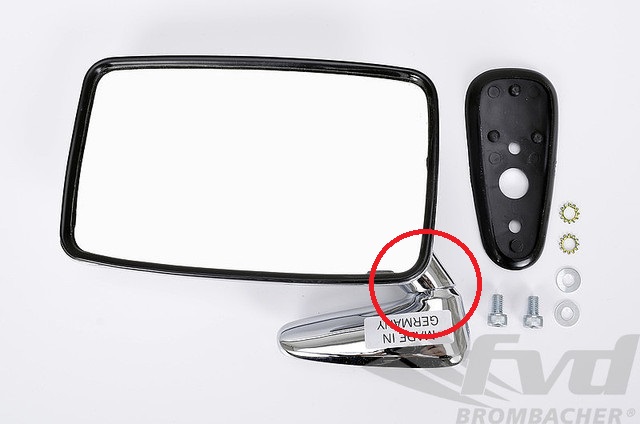

Mam na myśli to, ze wiedząc jak jest skonstruowane lustro w osi obrotu, mógłbym dorobić podstawę pasującą do drzwi pod to lustro - patrz rysunek smiley
W 924 jest tam śruba z otworem przelotowym na kable / cięgna, zatrzask pozycjonujący + sprężyna która utrzymuje to wszystko w miejscu. W tym z 911 nie wiem, jak to jest zrobione i nie wiem, czy da się łatwo górę od dołu odseparować.

tam odspodu jest zwykła śruba na oko m6 więc pewnie kręci się tylko w płaszczyźnie, widać to na innych zdjęciach w necie, nie udało mi się zalinkować.
Ale po namyśle, przy tej cenie lusterek to chyba lepiej zepsuć drzwi niż lusterka smiley
Chyba żeby poszukać czegoś podobnego ale z drugiej strony podstawa standardowych lusterek jest na tyle "masywna" że filigranowe retro lusterka będą słabo na tym wyglądać.

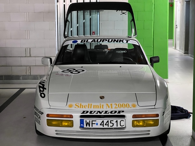

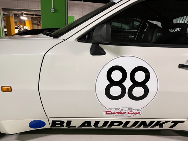

No mi się ostatecznie udało przerobić otwór mocujący i lusterka zostały do auta przymocowane.
Wydaje mi się, że dorobienie podstawek to fantastyczny pomysł, ale same właściwe lusterko tj. jego góra, jest prawie niemożliwa do zdobycia jak samo lusterko turbo cup w wersji OEM. Dlatego zdecydowałem się za wszelką cenę zostawić te lustra.
Jeżeli chodzi o techniczne rozwiązania to lusterko jest skręcone z podstawą nieruchomo za pomocą dwóch skontrowanych nakrętek (w przyciwieństwie do oryginałów, które się składają). Różnica lusterka z 924 i tego z turbo cupa to system regulacji - w 924 były jeszcze wyprowadzone cięgna do kabiny, w turbo cupach regulacja była ręczna tzn placem o lustro smiley I ja takie właśnie mam.
