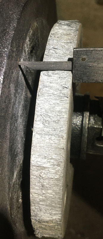

Autor RE: dystanse 4x108
Postów: 1454
Dodane dnia 23-06-2020 10:35
Do przymiarek pozyczylem od "Darka Porscha" 2 rodzaje dystansow; stalowy "mesel" gruby, ważący chyba tonę i przelotowy aluminiowy 2 cm.
Pewnie malo widzianem, ale przyznam sie ze taki przebieg destrukcji aluminium, to pierwszy raz, to sie rozpadalo w rekach.
Aluminium kiepsko sie maluje, a anodowanie elektrostatyczne jest eleganckie i chyba najskuteczniejsze w zabezpieczeniu na lata.
