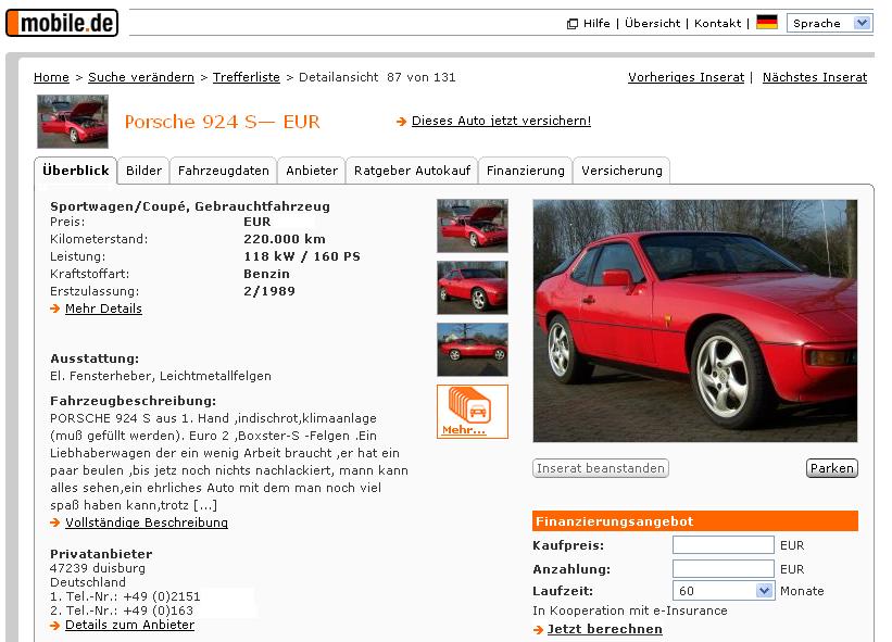

ogladajac ładne 924 na mobile de / takie zboczenie/ znalazlemsmiley :

ej - co to za jakieś machlojstwa smiley
