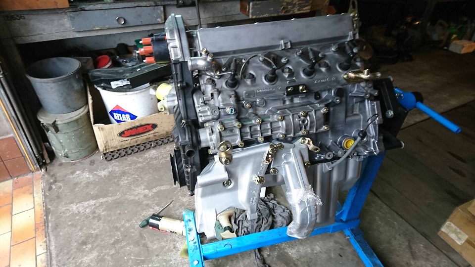

Silnik skończyłem ,Wyszło tak , W listopadzie biorę się za klapo szybę . Może ktoś posiada w dobrym stanie w okolicach Warszawy . Jak nic nie znajdę rozklejam swoją . Proszę , ktoś może posiada a ja przytulę .

Elegancko wyszło. Z ciekawości - czego użyłeś do uszczelnienia obudowy wałka balansu? Ze zdjęcia wychodzi że czegoś zielonego, Loctite 574 jest pomarańczowy...

Dokładnej nazwy nie znam . Jest to pasta do uszczelnienia pokryw zaworów od skoda , vw . Po oryginale nie miała zbytnio oznaczeń . Jak nie zapomnę to w przyszłym tygodniu zrobię foto .

Jeżeli to klej anaerobowy do uszczelnianai kołnierzy metalowych elementów takich ja skrzynie biegów, pokrywy zaworów itp. to pewnie będzie ok. Osobiście bałbym się jednak używać czegoś niesprawdzonego do mostków panewek i pompy oleju jak Qubak pisze powyżej. Brak ciśnienia oleju na starcie i dramat gotowy...

No i spać nie będę mógł . A tak serio , zanim silnik zapakuję dokładnie sprawdzę specyfikację tego uszczelnienia , Pozdrawiam

Byłem w garażu . Masa ma oznaczenia Vw D154103A1 Pozdrawiam

No to jeszcze jedno pytanie na dobry sen - wewnętrzny korpus pompy również wkleiłeś na klej?

Zdjęcie wrzuciłem aby nie było nudno oraz aby pokazać ,że chciałbym aby klapo szyba była podobna hi hi .
Silnik ma 260 tys przebiegu oraz równą kompresje dlatego nie był całkowicie rozbierany . Wymieniłem cały rozrząd wraz ze wszystkimi uszczelniaczami , teflonowe podkładki , oringi . Miska dostała nową uszczelkę na masę vw do uszczelek miski -czarna . Zielone uszczelnienie poszło tylko na wałki wyrównujące , które były zapocone . Rozbierając chłodnicę oleju . Dużą uszczelkę zamontowana została na smar , klucz do pozycjonowania zaworu ciśnieniowego oleju i podkładkę teflonową wewnętrzną w chłodniczce musiałem kupić na ebay bo w serwisie nie wiedzieli o co mi chodzi . Może dlatego ,że większość pracowników jest młodsza niż moje 944.
Na wale wymieniłem tylko uszczelnienia z przodu i duże z tyłu , łożysko oraz oring , sama pompa nie była odkręcana - czy to dobrze okaże się . Zapomniałem jeszcze o wymianie oringu uszczelniającego na smoku oleju , O dziwo na powrocie nie było żadnej podkładki .
