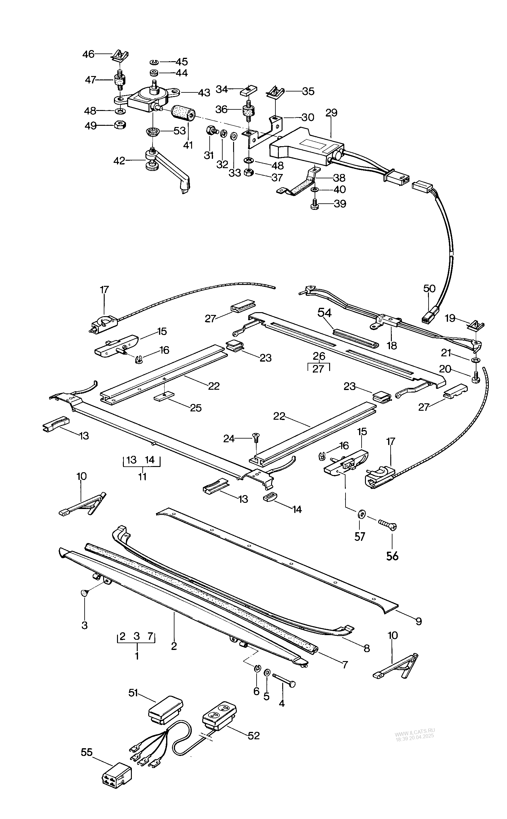

źle ująłem, to sa takie dwie małe szyny unoszące go chyba do góry, jedna mam złamana. nie mam niestety zdjecia

Tutaj możesz wskazać numer części:
https://images.ilcats.ru/getImage.php?catalog=porsche&filename=P03/P03811005.png&hash=793d86ebe8f4146260f3c6bdf796e4a5
Autor RE: [K] 928 prowadnice szyberdachu
Dodane dnia 15-02-2021 10:11
obstawiam numer 15 na schemacie..
Mnie brakuje jednej nakładki numer 16 - Qbak to jest wogóle dostepne?
U mnie taki problem że bez dachu mechanizm jeździ sobie bezproblemowo ale jak dokręcę szyberdach to mechanizm nie ruszy za cholerę i muszę go ręcznie dopychać..

Tsubasa, numer 16 to zwykła zawleczka. Około 4-5zł/szt. Według katalogu była
stosowana tylko do rocznika modelowego 1979 włącznie.

Qbak. To jednak nie tego mi brakuje. Z drugiej strony tego zaczepu jest taka wypustka która jeździ w szynie. I ona ma taką plastikową nakładkę - mam jedną a nie mam drugiej. Nie macie czasem na to jakiegoś patentu? smiley

tsubasa napisał/a:
Jest gdzieś w internetach jakiś sensowny tutorial jak ten szyberdach ustawić?
Chyba, że numer 10. Część z tworzywa łamała się na potęgę. Mam jeszcze 1 sztukę - zamówiłem projekt i wydruk 3d. Część jest przeprojektowana tak, żeby się nie łamała.
