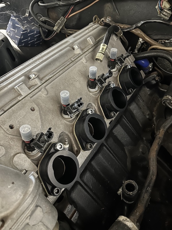

Przymierzam się przetestować nowe miejsce do obróbki CNC i dobrym modelem testowym będą te moje adaptery ITB.
W związku z tym zbieram listę chętnych, żeby jakąś sensowniejszą ilość tego zlecić, to pewnie i cena będzie lepsza.
Na razie tylko deklaracje - jak mi wycenią, to będą zobowiązania smiley
Kto chętny?

Pytanie jak zamierzasz dalej to montować. Może chciałbyś całe zestawy od razu sprzedawać? Czyli też przewody gumowe i jakieś mocowanie do tego wszystkiego? smiley
Jakaś listwa paliwowa w komplecie dla chętnych?

Mówimy o tych czarnych adapterach przykręconych do dolotu ? Nie bardzo czaję koncepcję - po co uruchamiać CNC jak na drukarce3D można to sobie samemu wydrukować smiley
A inna kwestia która mnie nurtuje to jeśli dobrze pamiętam twoje eksperymenty z megasquirtem (czy się mylę) to zdaje się ze względu na brak podciśnienia takie ITB nie bardzo da się to spiąć z map sensorem. Tak czytałem - osobiście nie sprawdzałem. A widzę na zdjęciu elektroniczne wtrysiwacze smiley

MAP nie jest potrzebny. Jedynie TPS. To nazywa sie Alpha-N.

Ja wiem jak to się nazywa. Rzecz w tym, że takiemu MS to w ogóle słabo wychodzi wyliczanie poprawnej dawki paliwa a alpha-N z samego założenia jest jeszcze bardziej zgrubnym zgadywaniem dawki. Toteż jestem ciekawy planowanego rozwiązania w powiązaniu z ECU.

Chwilowo mam inne rzeczy na głowie, wiec te adaptery zaparkowane na razie.
Listwa wtryskowa to nie problem dla mnie zeby zrobic, problemem jest znalezc na to czas.
Czemu CNC? Bo mocniejsze i na temperaturę odporne bardziej.
Co do sterowania to będzie na Ecumasterze, odpuściłem sobie MSa już jakiś czas temu. MAP na pewno będzie, bo to przecież turbo ;-)
Jeszcze się waham czy linka czy DbW.
