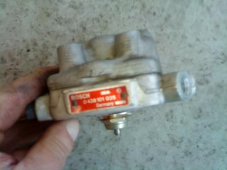

bylem na szrocie i niema tam nic z kjetem na 2 litrach wszystko to 2.3 5 cyl. ....
byl taki:
troll oslo dodał/a następującą grafikę:
Edytowane przez troll oslo dnia 26-06-2010 17:08

widzialem na szrocie vovlo 240 na kjecie 4-y gary moge zdemontowac sam rozdzielacz i zabrac z soba ... jesli cie to poratoje ....
