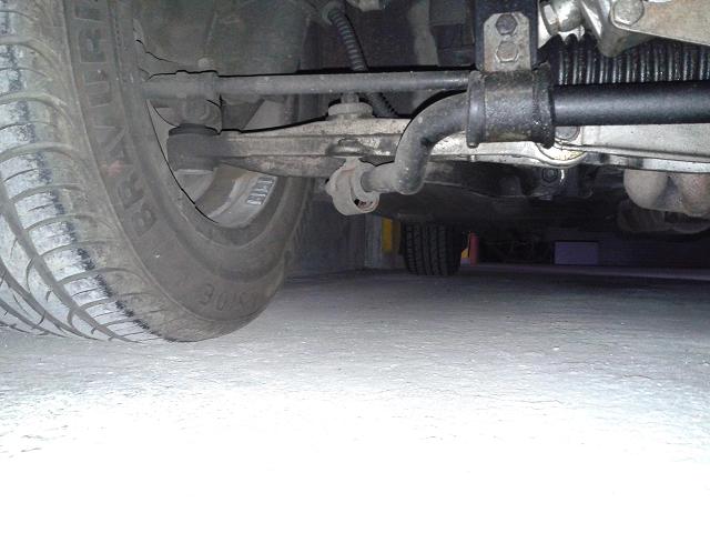

Cześć, tak jak w temacie- kupię mocowanie stabilizatora, które łączy go z wahaczem. Moje pękło i co widać na dołączonym obrazku. Super by było jakby ktoś z Warszawy to miał, ale jak nie będzie to trudno, tak czy siak trzeba kupić

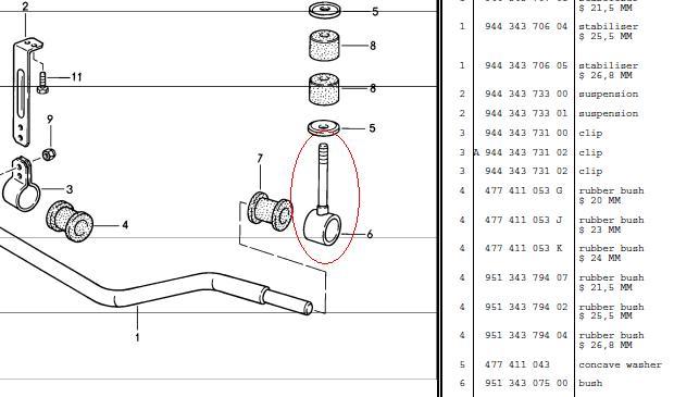

I jeszcze z PET zdjęcie.

Ostatnio dokładnie w ten sam sposób mi pękło. Kupiłem w intercarsie bodajże od golfa III albo II - ma ciut krótszy bolec z gwintem przez co trochę ciężej nakręcić, ale poza tym pasuje bardzo dobrze. Koszt ok. 30zł

Od golfa niby pasuja ale sa inne - srednica sruby 8mm zamiast 10mm.

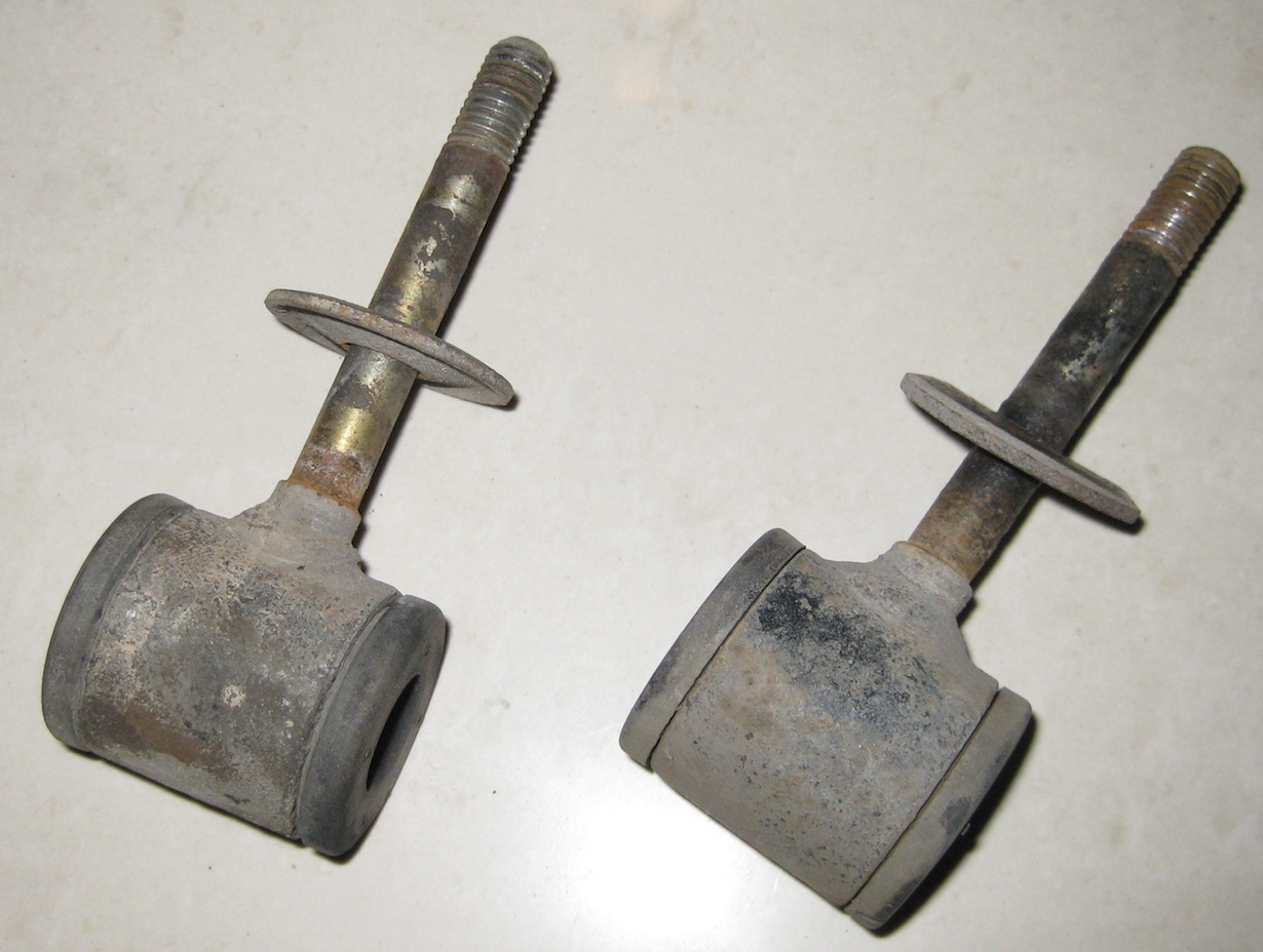

Wrzucam fotę odnalezionych wąsów. Tak chyba najłatwiej
