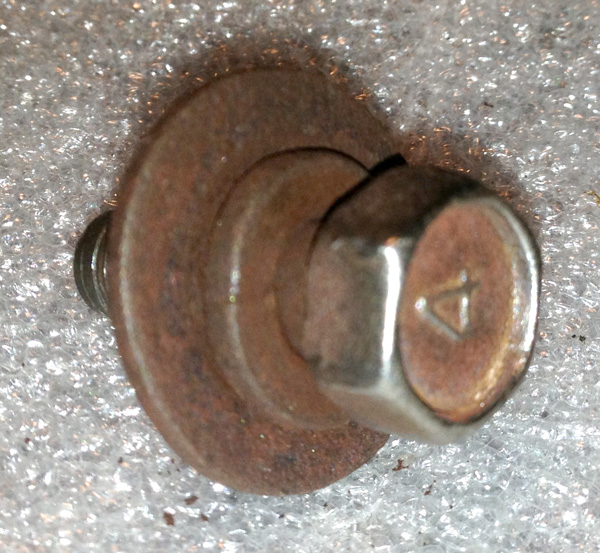

Poszukuje takich śrub z podkładkami, dokladnie takich, to jest komplet; śruba podkładka sprężynująca i podkładka.
Sruba M8, klucz 12, dlugosc 25 mm

Sorki ale to nie wyglada na Porsche a nawet niemieckie auto, to typowa japonska produkcja.Onie nie uzywali 12mm glowek ,mysle,ze to jakis Nissan,ten stopien na glowce jest charakterystyczny dla japoncow
W ktorym miejscu je miales w aucie?

Super smiley Bardzo dziekuje, to jakis slad, jak widac jakis kowal juz zdazyl wymienic. Mam trzy sruby kazda inna, myslalem, ze ta jest najsensowniejsza i wykrecila sie tez w miare latwo, wiec zalozylem, ze jest oryginalna.
O'k szukam oryginalnych 3 sztuk, albo wygladu czyli jakie sruby byly montowane do mocowania osłony termicznej przewodow wysokiego napiecia do silnika nad kolektorem wylotowym.smiley

Ta osłona jest montowana do kolektora wydechowego na nakrętki.
Z kolektora powinny wystawać szpilki. Widziałem ich wiele i tak jest
oryginalnie na 100%.

A pamietasz jaki jest gwint szpilek?

Dlatego sie dopytuje, w PET jest inaczej, sa szpilki smiley
Autor RE: Sruba z podkladka
Dodane dnia 09-02-2016 22:22
Szpilka to M8x18, w katalogu jest smiley

Tak, tez sprawdzilem smiley Wynika z tego, ze ktos wykrecil szpilki i wkrecil sruby. Pytanie czy jest sens wracac do oryginalu, czy zostawic tak jak jest.

Od siebie dodam - oryginał to: szpilka M8 x 18 o twardości 8.8. Numer oryginału - w PET, albo dorób, albo zastąp "zwykłą" śrubą (najlepiej nierdzewną) M8 x 20 z łbem + stosowna podkładka. Oryginał w postaci szpilka+nakrętka po latach jest tak skorodowany iż nakrętka pełni wtedy rolę łba - także tu jest uzasadnione (a nawet wskazane) drobne odstępstwo od oryginału na rzecz "poprawienia fabryki".

Masz racje tez sklanialem sie do tego pomyslu, ale jest problem praktyczny na przyszlosc. Latwiej jest preparatowi do uwalniania srub spenetrowac od gory nakretke, niz trzpien sruby ukryty w bloku silnika schowany pod glowka sruby i blaszana oslona.
Dlatego mysle o ''powrocie do fabryki'' i szpilkach (8,8) plus smar grafitowy, kwasowe nakretki, podkładki, jest szansa ze nawet jesli sruby sie zapieka latwiej je bedzie w przyszlosci odkrecic.
Tymi srubami zajalem sie przez przypadek, myslalem ze jak zdejme ta oslone do dostane sie do sruby innej oslony, ktora przeszkadzala mi w odkreceniu rozrusznika smiley

Co tam oczywiście już kto woli. Ja musiałem te nakrętki przecinać - bo nie chciałem ukręcić szpilki, a płyn penetrujący ( w dawkach "słusznych" ) mimo wszystko nie pomagał. Potem osobno wykręciłem szpilkę i - razem z nakrętką oraz podkładką - wymieniłem ją na nową.

Szpilki z nierdzewki kupione, musza niestety zaczekac na brakujace elementy smiley
A w ramach ciekawostki z trzech otworow do srub w kolektorze wydechowym, dwie wchodza do wnetrza, czyli szpilki sa jednoczesnie "korkami" spalin smiley

Zgadza się smiley - dlatego właśnie podałem wcześniej pod rozwagę zastąpienie ich "normalnymi" śrubami z łbem .
