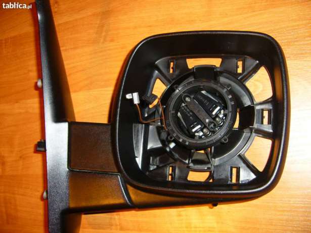

Znalazłem takie coś: http://allegro.pl/show_item.php?item=6270097224#imglayer plastiki wyglądają na całe.
Czy może ktoś z Was z okolicy Warszawy ma przerobione rozbieranie i składanie lusterka z 944 po 1985.5 i chciałby pomóc aby można było zobaczyć co tam w środku się rozsypało i nie wróżyć z fusów? (góra dół ładnie się trzyma i silniczek je reguluje w tej płaszczyźnie, za to lewo prawo lata swobodnie i silniczek nie łapie wkładu)

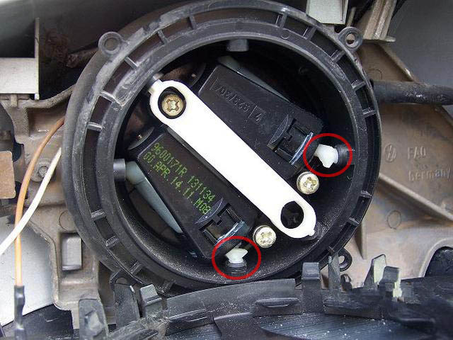

Jedyne co tam się sypie to plastikowe przekładnie ślimakowe i/lub listwy zębate odpowiadające za ruch góra-dół, prawo-lewo. Realizowane to jest poprzez dwa silniczki elektryczne. Wystarczy że ślimak/listwa sie wyrobi/pęknie i już. Oczywiście to jest przyczyna najczęstsza, więc nie należy wykluczyć innej (coś się ułamało, zakleszczyło lub jest awaria silniczków & problem z elektryką zasilającą (wiązka) ) .
P.S. wkład lusterka VAG (Passat). Problematyczne listwy - zakreślone .
Edytowane przez konto_usuniete dnia 06-08-2016 18:33
