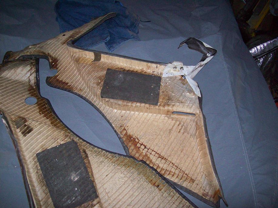

Pozwolę sobie coś podpowiedzieć, moje podczas renowacji wyglądały jak wymoczona wytłoczka do jajec, pogniecione itd. 4dniówki roboty i wszystkie 4 panele wyrównałem przy pomocy włokna szklanego,żywicy i szpachli do plastiku. Ten szajsowaty przemiał dobrze 'wciąga' żywice - po namoczeniu, wzmocnieniu włóknem i ściśnięciu między dwie płyty (lub na dużej prasie) wyrównały się, ubytki uzupełnione. Póżniej papier 40 na krążku, szlifierka kątowa i do tapicera

takie
i teraz nie wiem w co wsiąść

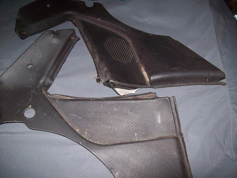

| Dodane dnia 13-11-2016 17:33 |
nie porwane trochę przykurzone w garażu

moje mają wywalone wielki / ogromne dziurwy pod mega baasssssssowe głosniki, taka wizje miał poprzedni właściciel. Po prostu nie ma co ratować.
