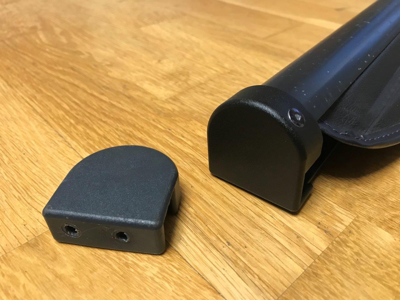

Wolna chwila nadeszła, dekielek 10,- Euro w aso.
Jeszcze raz wielkie dzięki dla kolegi "mis" za pomoc
944 Targa ´89 2.7
