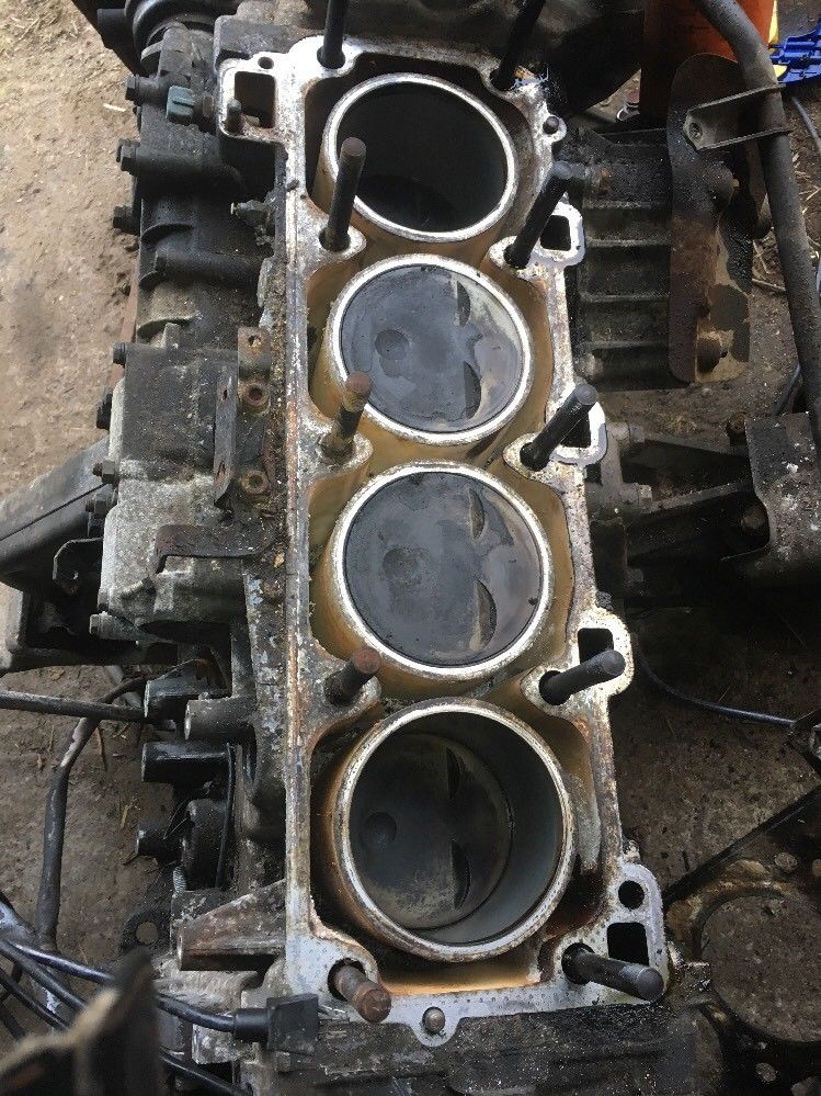

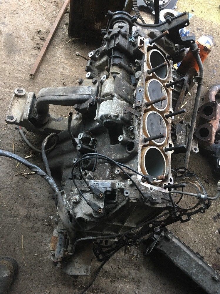

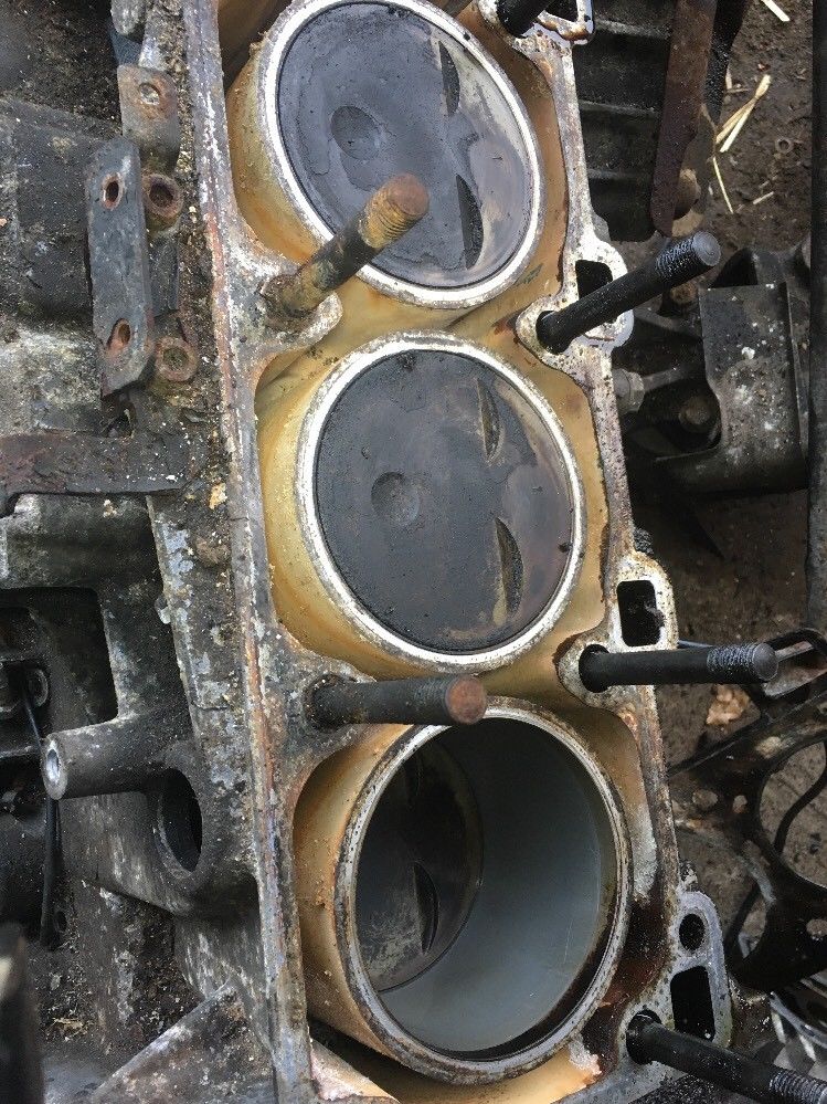

Hej
Tak jak pisałem szukam bloku do 86 2,5 N/A
Znalazłem cały silnik do sprzedania. Sprzedający go otworzył i sprawdził gładzie cylindrowe. Mówi że są w dobrym stanie. Silnik jednak ma starszy blok niż mój m44/05. Poznaje to po innych obudowach wałków balansu oraz po sensorze temperatury który ma tylko 1 pin a nie tak jak u mnie dwa piny.
mam kilka pytań odnośnie znalezionego silnika.
- zakładając że blok jest starszy, to czy poza balansami i sensorem temperatury są jakieś różnice? napinacz u mnie jest mimośrodowy. Chodzi głównie czy pompa wody jest taka sama, sprzęgło, średnica tłoków itp
- wygląda ze zdjęć że ten silnik długo stał na zewnątrz. Czy widzicie jakieś przeciwskazania do jego kupna? Czy jest sens go kupować jak mój blok jest trochę nowszy? Alternatywnie tak jak pisałem w innym poście mogę wstawić komplet nowych żeliwnych tulei.
- rozumiem że moja głowica będzie pasowała bez problemu?
podsyłam zdjęcia do inspekcji. Dajcie znać czy mam to kupować.
PS (wątek silnika jest opisany w postach "Biały 944 odbudowa"smiley
Dzięki

Autor RE: info na temat bloku silnika
browar
Postów: 781
Dodane dnia 15-11-2017 19:44
Nie uwierzę jak kupisz taki blok i go zamontujesz do siebie. A może tłoki nadwymiarowe od Wosner? Masz swój blok z pasującymi numerami. I tak powinieneś rozebrać i wymienić co zuzyte
Przemek1234
Postów: 513
Data rejestracji: 14.03.11
Dodane dnia 15-11-2017 20:22
Już kupiłem cały silnik, zobaczymy co przyjdzie.
Jeśli gładzie będą w ładnym stanie, to całą resztę da się odnowić tak że będzie super. Wiem, że na zdjęciach nie wygląda zachęcająco ale co z tego jak mój wygląda ładnie a nadaje się na doniczkę smiley
Mój silnik jest rozebrany do ostatniej śrubki. Więc będzie generalny remont silnika. Wykorzystam wszystkie elementy swojego silnika + blok ze zdjęć jeśli gładzie będą w dobrym stanie.
Na numerach silnika mi zbytnio nie zależy.I tak trzymanie się orginału nigdy nie było moim celem robiąc odbudowę.
Dam znać jak przyjdzie cały silnik i go rozbierzemy na części.
