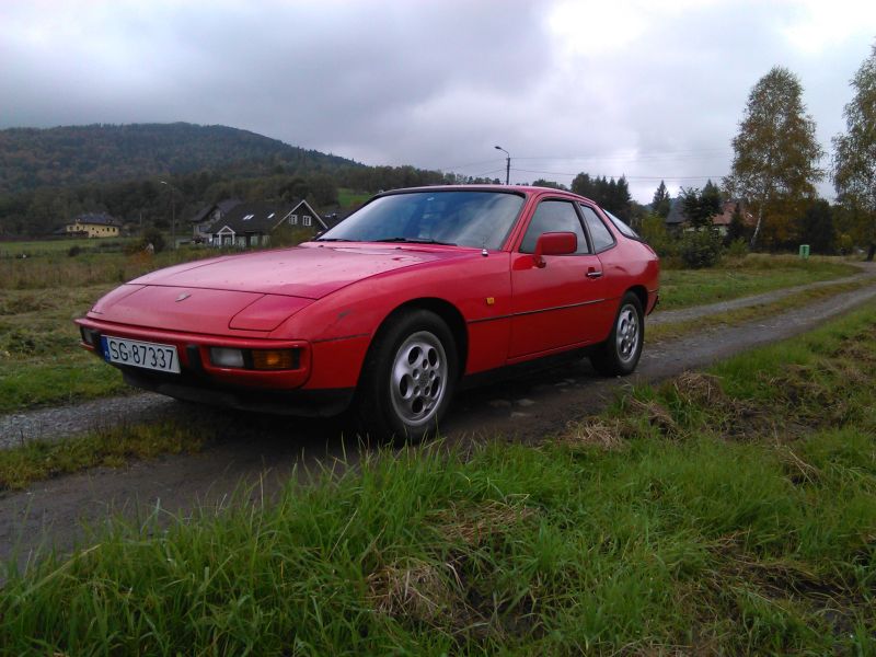

I dalej

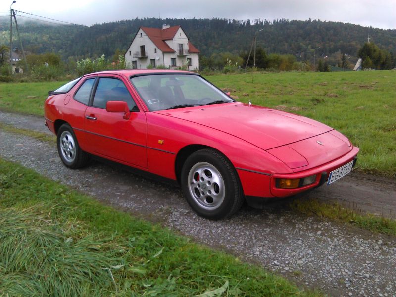

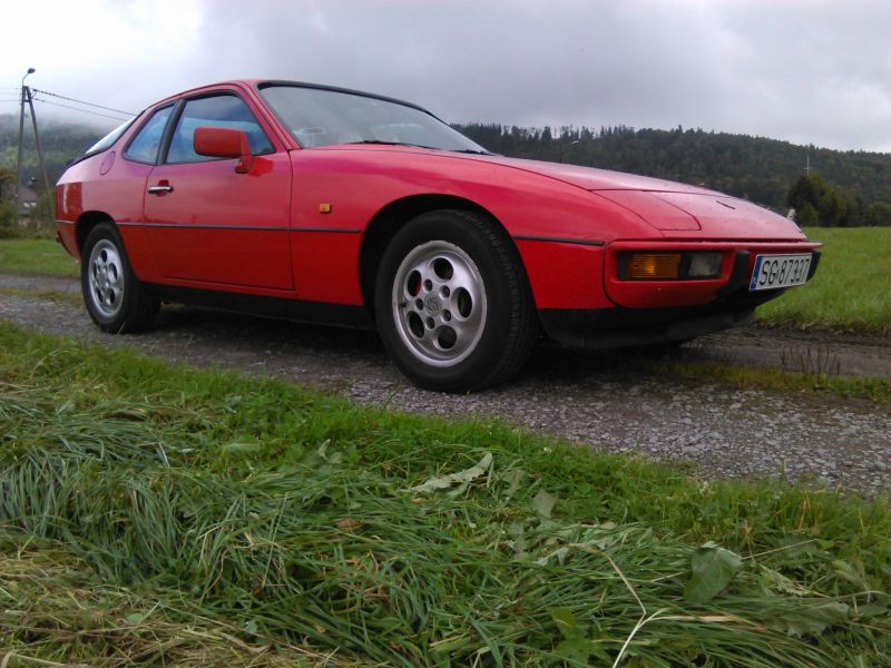

i dalej, tu widać braki czyli przednia listwa i listwa za drzwiami

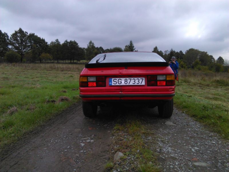

Tył miał przygodę chyba ze słupkiem

Z przodu jeden przeciwmgielny do wymiany

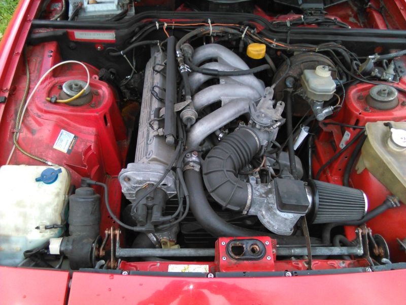

A przy silniku brak obudowy filtra powietrza z mocowaniem i niedobitki po zdemontowanym Webaście

Profilaktycznie zanim Monika zrobi pierwszy tysiąc zobaczył bym też na pasek Balansu i Rozrządu , bo ten nie jest bezkolizyjny . Poszukał bym też obudowy filtra dolnej .

Zwróć uwagę na przewody paliwowe pod maską, wyglądają lekko niebezpiecznie,
a mamy już w tym roku wystarczającą ilość zapaleń transaxli.
