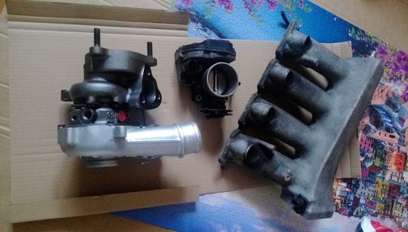

Dodane dnia 02-07-2018 19:35
To tak na szybkości - fanty zaczynają spływać.
K04-023 po regeneracji i kolektor z przepustnicą z wersji AGU.
Po sam silnik mam nadzieję się wybrać pod koniec obecnego tygodnia, skrzynię już ogarnął Szczurek ( dzięki! ) ... Niedługo zaczynamy smiley
Autor RE: Projekt "Hellmann's"
seler2
Postów: 1352
Data rejestracji: 19.02.13
Dodane dnia 02-07-2018 19:37
No wreszcie zdjęcia smiley
