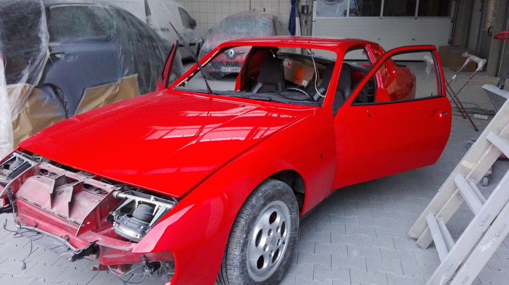

Dodane dnia 25-09-2017 20:40
India
924S 150KM
W124 150KM
Saab cabrio 96 kW
Edytowane przez hubjur dnia 25-09-2017 20:42

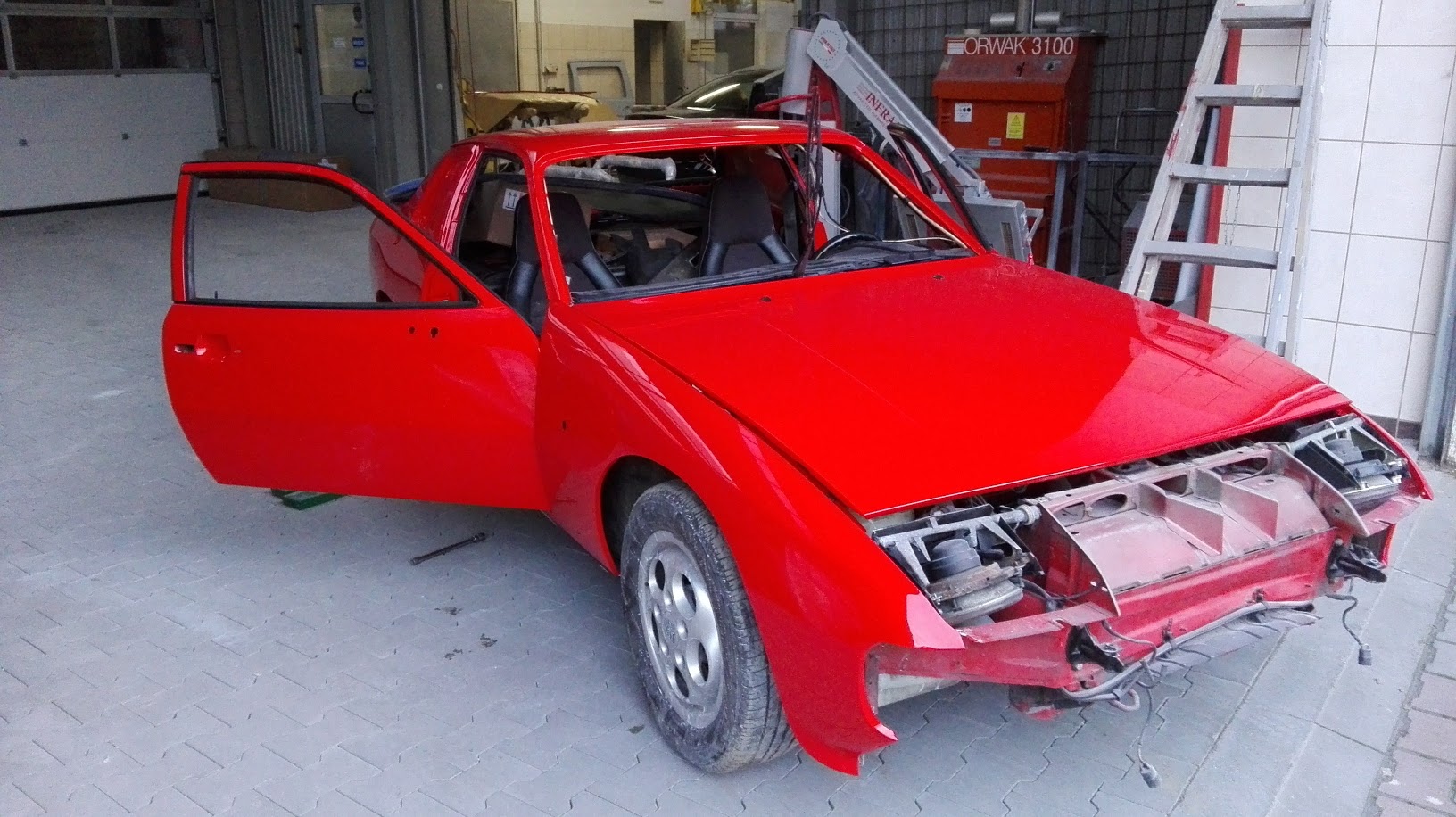

Dodane dnia 25-09-2017 20:42
Spieszę się
924S 150KM
W124 150KM
Saab cabrio 96 kW
Edytowane przez hubjur dnia 25-09-2017 20:43

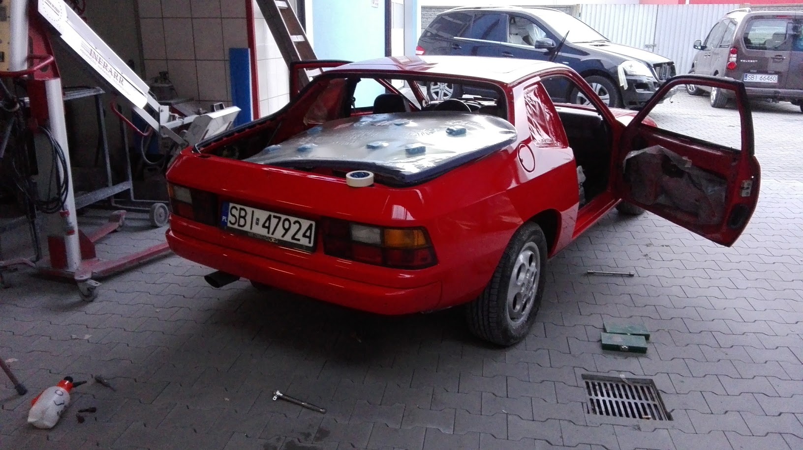

Dodane dnia 25-09-2017 20:43
Szyba czeka na montaż
924S 150KM
W124 150KM
Saab cabrio 96 kW
Autor RE: hubjur 924S
Dodane dnia 25-09-2017 22:21
Świeci się jak psu ... smiley
Czerwony jednak jest najładniejszy!!!
Zderzak z tyłu zostaje bez gumy?

Dodane dnia 26-09-2017 08:40
hubjur napisał/a:
India
U mnie też India, tylko się tak nie świeci smiley

Dodane dnia 26-09-2017 20:56
Ale to jest świeża India.
Dzisiaj zabrałem od lakiernika. Szyba przednia na miejscu. Do czwartku ma być pomalowany nosek, blacha pod noskiem, listwy dachowe i lusterka.
Zaczynam dalsze składanie. Qbak wysłał nowe gumy pod lusterka, więc lusterka będą założone.
E-samba wysłał przełącznik lusterek ale do soboty nie zdążę z podłączeniami.
924S 150KM
W124 150KM
Saab cabrio 96 kW

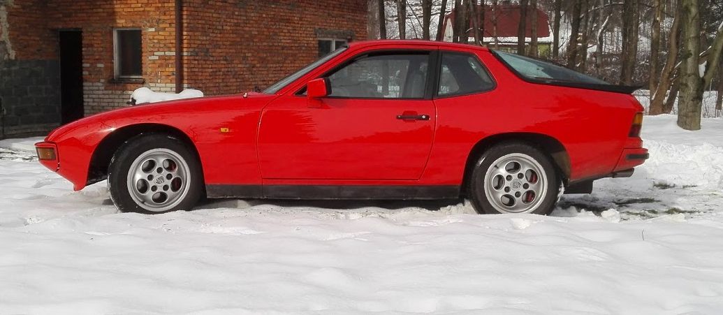

Dodane dnia 14-01-2018 20:23
Auto po wymianie linki licznika i reanimacji oryginalnego licznika. Była uszkodzona ślimacznica. Dorabiałem w Sędziszowie Małopolskim. Oryginał był plastik jest mosiądz. koszt dorobienia zębatki 35zł.
W tym tygodniu jedziemy do wymiany sprzęgła i uszczelnienia silnika.
Zostanie do dokończenia elektryka (szyberdach otwieranie) i ogarnięcie pracy silnika tylnej wycieraczki i ogrzewania szyby. Siłowniki podnoszenia tylnej klapy teoretycznie są dobre, bo po całkowitym ściśnięciu przewodzą prąd, ale nie po zamknięciu klapy. smiley
Dzisiaj pierwsze przewietrzenie auta.

Dodane dnia 17-02-2018 21:02
Dzisiaj jazdy po wymianie sprzęgła. Jest OK. Okazało się że samo sprzęgło było dobre, siadło słoneczko.Silnik wycieraczki ogarnięty. Okazało się że przewody prądowe przy silniku należało podłączyć niezgodnie z kolorami przewodów. smiley.
Jeszcze zostały listwy do przyklejenia i felgi do renowacji i nadwozie będzie OK.
