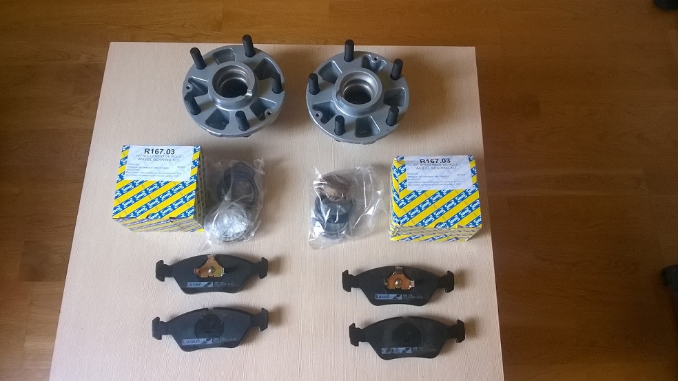

zregenerowałem piasty

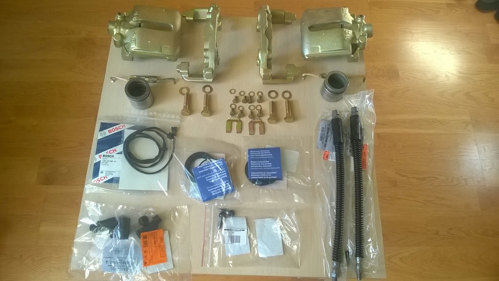

no i jak zwykle mnóstwo drobnicy.
Stoliczku nakryj się smiley

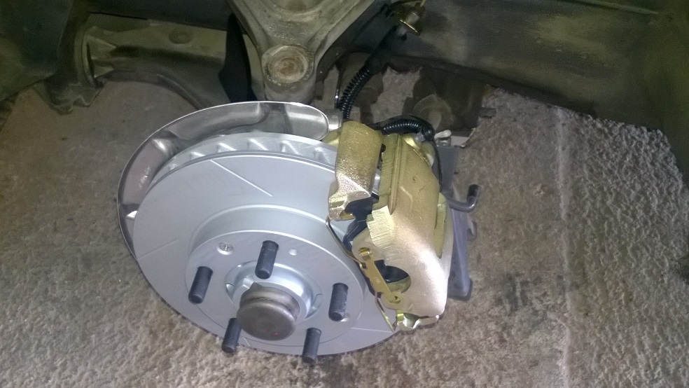

Potem chwilka sam na sam z Brzydalem i oto wynik końcowy

Z informacji praktycznych:
Hamulce przednie to rozdział 46 WSM.
Śrubki osłon tarcz hamulcowych są M7 więc warto ich nie zgubić.
Śruby prowadnic zacisków hamulcowych to imbus M7. Miałem 3 zestawy imbusów w żadnym jednak M7 smiley
Wyciskanie i wciskanie bieżni łożysk piast nie należy do przyjemnych dlatego warto zrobić sobie do tego celu narzędzia pomocnicze. Ja wykorzystałem stare bieżnie małą i dużą zaspawane w środku + użyłem nasadek odpowiedniej średnicy aby wcisnąć nowe bieżnie.
Mając normalną prasę hydrauliczną można zignorować podpowiedzi manuala żeby piasty rozgrzewać do 120-150 stopni przed montażem nowych bieżni.
Wchodzi bez najmniejszego problemu, największe zarejestrowane obciążenie około 1T.
Niestety nie starczyło już czasu na zalanie i odpowietrzenie układu tak więc to dopiero w pierwszej wolnej chwili.
Następny przystanek - rewizja maglownicy smiley

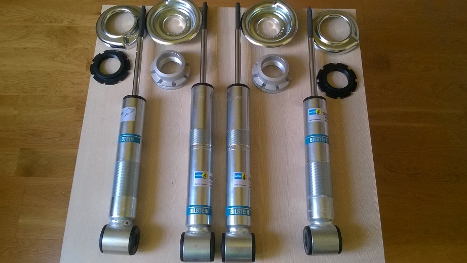

W trakcie jak trwają przygotowania do pierwszej przejażdżki udało się uporać z tematem zawieszenia.
Jak wspominałem wcześniej GAZ tym razem mnie nie przekonał i postawiłem po raz kolejny na sprawdzone rozwiązanie czyli Bilstein

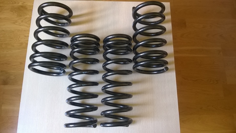

Amortyzatory okazały się stosunkowo proste w zakupie (pomijając aspekt finansowy) ale sprężyny były prawdziwym wyzwaniem.
Dawno dawno temu Eibach zaprojektował i przez jakiś czas produkował zestaw sprężyn obniżających oraz utwardzających zawieszenie ale w granicach zdrowego rozsądku czyli dokładnie taki jaki sobie wymarzyłem do tego auta.
Po wycofaniu z obiegu wyłączność na sprzedaż sprężyn zyskał Mark Anterson z 928intl.com. Ale mniej więcej w 2011 roku i to źródło wyschło.
Próbowałem bezskutecznie znaleźć zestaw używanych, pisałem na amerykańskich forach, obdzwaniałem amerykańskich znajomych i nic.
Z pomocą Marka udało się namierzyć człowieka który kupił od niego sprężyny z ostatniej serii w 2011 i nigdy ich nie założył.
Tym sposobem udało mi się nabyć drogą kupna nowiutki zestaw sprężyn Eibach.
Tadaaaam

Super! Gratulacje!

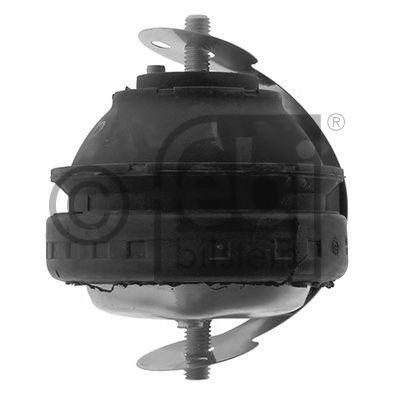

Jeśli jeszcze tematu poduszek nie ogarniałeś, to - poza horrendalnie drogimi ori - wiele osób jest bardzo zadowolonych z poduszek Volvo, które są identyczne. To już dobrze przetestowany patent, na który wpadł kolega z 928srus i wiele osób od lat tak jeździ i jest zadowolonych. Nr części to 1378657. W Polsce poduszki o tym numerze sprzedaje Febi Bilstein (ok. 150 zł sztuka) i Corteco (ok. 400 zł sztuka). Wyglądają identycznie, więc cięzko powiedzieć, skąd taka różnica w cenie...

Ta poduszka Volvo 1378657 robiona przez FEBI nazywa się 03903 i wygląda tak:

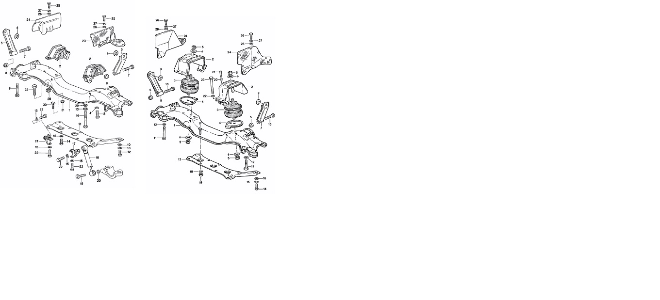

w 928 jest taka i jakoś nie potrafię sobie wyobrazić jak to miałoby zagrać smiley

oj tam, poduszka to poduszka smiley
Masz trochę racji, przepraszam za brak precyzji - te okrągłe były od 1983...
Edit: http://rennlist.com/forums/928-forum/576431-the-new-928-motor-mounts-with-pictures-4.html tu masz trochę informacji. Rzekomo niektóre stare belki mają dodatkowe otwory i można rzeźbić...
