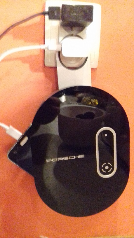

W końcu się doczekałem... Auto pojechało do mechanika, na wymianę wszystkich gum z przodu, drążka, krzyżaków w kolumnie kierowniczej.
A ostatni był Mikołaj i przyniósł mi taki fajny gadżet
Autor RE: 944 '87 W końcu w Ustce
Dodane dnia 04-12-2017 20:27
Oczywiście zdjęcie za pierwszym razem nie weszło
