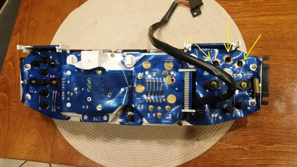

To znowu ja. Wyjąłem deskę z auto bo popękana i czas na kawalerię.
Przy okazji zauważyłem, że w zestawie wskaźników brakuje mi 3 żarówek. Jak na zdjęciu. Jak próbowałem przez te otwory świecić latarką, to środkowy to może być "check engine", a te zewnętrzne pozostają nie zidentyfikowane.
Czy 944 ma jakiś system diagnostyczny powodujący świecenie "check engine"?
Czy w tym miejscu powinny być wsadzone żarówki? Jeśli tak to jakie?

Szukałem na obcych forach i chyba teoretycznie mogę mieć układ diagnostyczny. Takie ponoć pojawiły się w 944S/S2 i 944T, po 1988r.
A ja mam motor 2.7, nie jest to wprawdzie to samo co S/S2, ale taka przejściówka od "zwykłego" 944.
Może być taki, prostszy: http://www.durametric.com/porsche968faultcodes.aspx
A może być taki: http://forums.pelicanparts.com/porsche-924-944-968-technical-forum/378045-where-diagnostics-port.html
Muszę poszukać, bo jak wsadzę żarówki to na 99% się "Check Engine" zaświeci. Bezcelowo to raczej tych żarówek nikt nie wyciągał smiley
1989 944 2.7AT
Autor RE: Prosiaczek
951S
Postów: 367
Data rejestracji: 18.12.15
Dodane dnia 14-11-2018 13:52
Układ diagnostyczny - takie pre-OBD - miał S2 i chyba S ale co do tego drugiego nie jestem pewien. Generalnie 16V - one miały inny Motronic, żaden 8V do końca produkcji nie miał układu diagnostycznego. Możesz tam włożyć żarówkę i nic się nie stanie, po prostu nie będziesz zbierał kurzu na zegarach smiley Pozostałe 2 otwory - nie mam pojęcia - może exhaust gas temp? Wersja japońska to miała, zegary robiono chyba jedne dla wszystkich 944, stąd puste otwory.

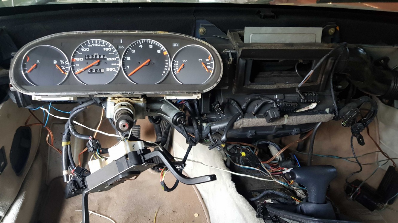

Człowiek, który mi deskę wyjął i włożył z powrotem nie podpiął kasowania licznika przebiegu.
Czy na tym zdjęciu powyżej ktoś jest w stanie zidentyfikować ten przewód do kasowania? Do zegarów podpięte na szybko są tylko te wiązki żeby silnik się uruchomił. Reszta wisi.
Jeśli coś widać to bardzo poproszę wyedytować fotkę i zaznaczyć.
