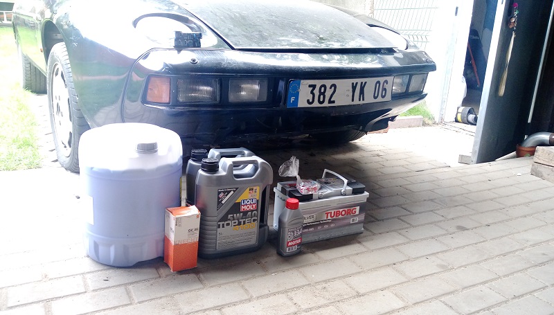

Na dodatek udało mi się, kurde, kupić 20 litrów KONCENTRATU chłodziwa. Przyszedłem grzecznie do sklepu i chciałem 20 litrów gotowca, a Pan mie beczkę wytoczył. Się pytam przezornie i grzecznie, czy się Pan nie dupnął w koncepcie, ale on mnie zbył słowem - że gotowiec. No trochu dziwny ten kolor był tego zajzajeru, ale jak Pan mówi, że jest fest, to czemu ma nie być. No więc nie jest fest i mam teraz płynu chłodniczego na lat 5 smiley
A poniżej taki, kurde, dobrobyt w blasku słońca się opala.

Pumbiasty jaki zacny akumulator ,będzie go można pić do woli smiley
Autor RE: Pumba - '85 928S 'Hodor'
Dodane dnia 10-08-2016 07:28
Prawdziwy Tuborg, nie żaden podrabianiec - jakby ktoś nie skojarzył słów madmata:
[img]http://www.manpukumyanmar.com/wp-content/uploads/2014/01/tuborg-beer-650-ml-x-6-bottles.jpg[/img]
Dodane dnia 10-08-2016 07:37
Hy. Niby jeno piwo, a 12 volt ma smiley
Majac jako alternatywe jakiegos Duracella z kroliczkiem na cracku, wybralem jednak Tuborga made in Poland smiley

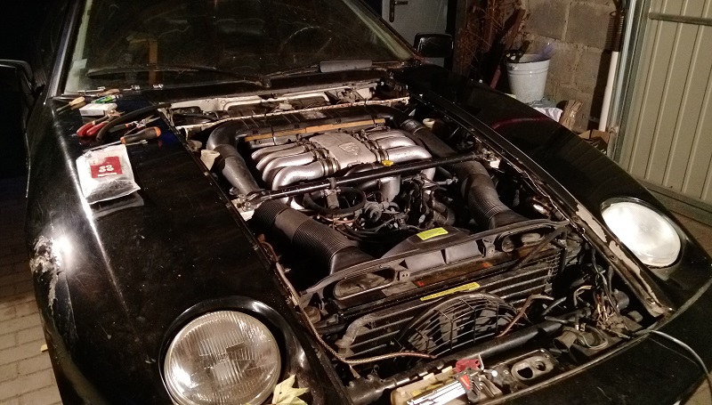

Zakręciłem i ciśnienie oleju jest! smiley
Przyszły palce i kopułki, jutro paczka od Qbaka - elektronika silnika niezbędna do uruchomienia będzie cała.
Z minusów to wyszło, że moja pompa paliwa jest kaput. Na krótko spięta robi tylko "puk" i koniec smiley
Na szczęście takie sprawy potrafi na tym forum załatwić jeden telefon. Powinna przyjść w piątek...
No i święta przyszły wcześniej w tym roku... Żaden właściciel 928 chyba nie ucieszyłby się z takiej "choinki"... A ja się po prostu jaram jak flota Stannisa smiley

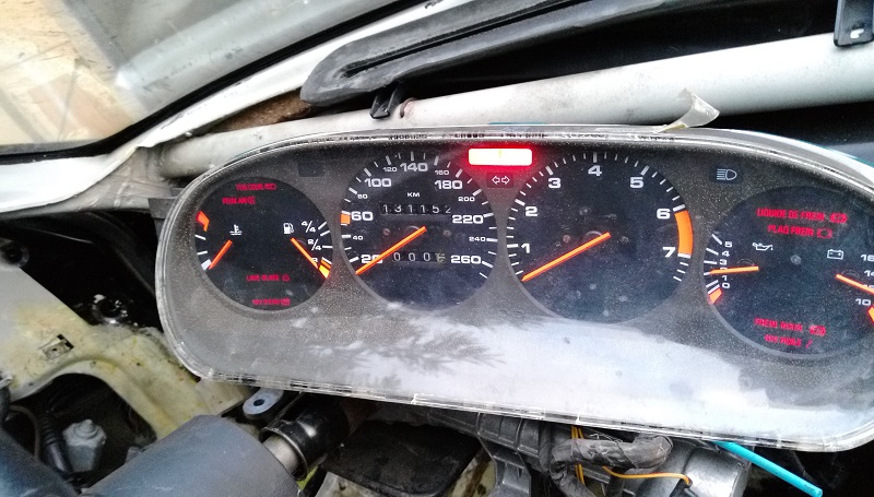

Z czujnikiem ciśnienia oleju chyba trzeba będzie powalczyć.
Dodane dnia 11-08-2016 08:09
Ja to bardziej stawiam na zegary. Fota cyknięta tuż po "kręceniu". Wskazówka po prostu wolno, skokowo opada do tego zera. Jak wyłączę to opada do ogranicznika, jak włączę zapłon jest 0.
