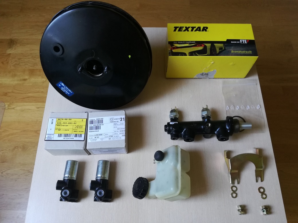

Ponieważ mam traumatyczne wspomnienia związane z awariami układu hamulcowego podczas jazdy musiałem podjąć jakąś decyzję.
Postanowiłem zrobić to "Raz a porządnie" i nie wracać już (oprócz eksploatacyjnych konieczności) do tematu hamulców.
Udało się w końcu skompletować wszystkie niezbędne puzzle tej układanki. Pozostała już tylko wymiana. Nie wiem na ile mity dotyczące kłopotów z wymianą serwo w 928 okażą się prawdziwe ale wkrótce sam się przekonam.
Wielkie podziękowania dla Waldka za zbiorniczek płynu w doskonałym stanie. To był ostatni brakujący element.

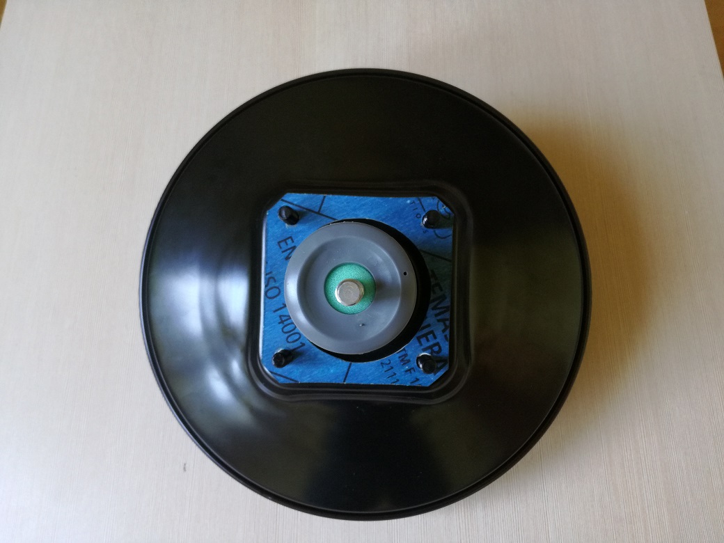

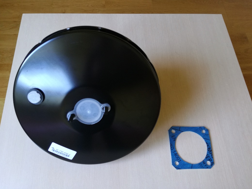

Serwo, które kupiłem od krzyżaka jako niemalże nowe i w pełni sprawne okazało się być do wyrzucenia.
Tak więc w myśl przysłowia do 3 razy sztuka nie chciałem już ryzykować z kolejną używką i zakupiłem nowe.
10" serwo jest domyślnie tak skalibrowane z pedałem hamulca, za pomocą 2mm podkładki między serwem a ścianą grodziową. Podkładka 477 611 951 jest niedostępna i dlatego trzeba sobie jakąś wystrugać.
Co by nie było rzeźbienia w kupie z 1mm zrobiłem sobie od razu 2mm
wyszło to jakoś tak

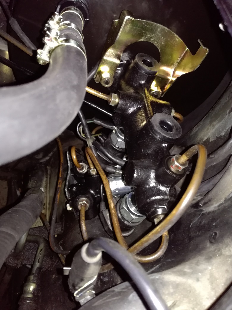

Dodane dnia 09-10-2016 13:57
Po złożeniu wszystkiego do kupy i pierwszej próbie odpowietrzenia od razu z kopa w ryj.
Pompa hamulcowa Textar made by FTE która w rzeczywistości w pudełku jest pompą ATE
NIE JEST USZCZELNIONA na czujnikach wkręconych fabrycznie od spodu.
Rzecz jasna jako lamer przekonałem się o tym dopiero po zmontowaniu wszystkiego i kolejnej próbie odpowietrzenia układu.
Tak więc po raz kolejny spuszczanie płynu targanie wszystkiego w pizdu.
Loctite 542 załatwił sprawę raz na zawsze.
Praca przy hamulcach we wczesnych 928 tak naprawdę nie należy do trudnych a jedynie jest nieprzyjemna ze względu na panującą ciasnotę i gąszcz przewodów.
W końcu jednak ktoś musiał wygrać tę walkę smiley

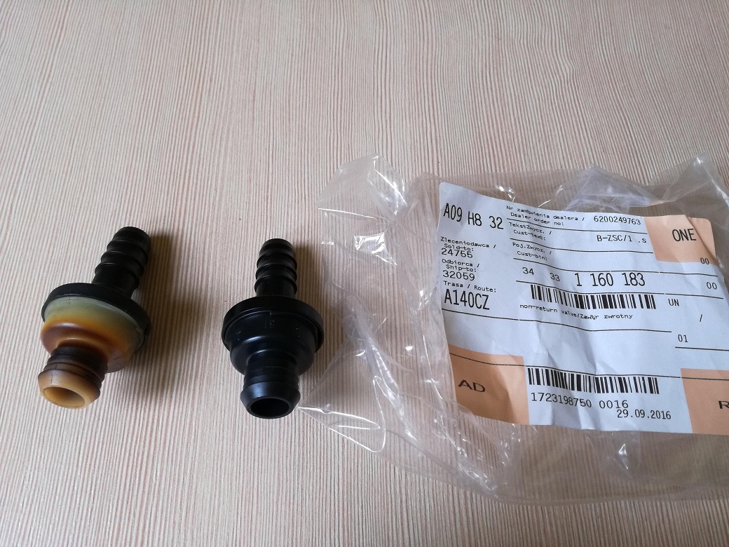

Następnie okazało się, że zawór podciśnieniowy w serwo przepuszcza wszystko jak leci. A nowy w Porsche niedostępny.
Po raz kolejny mnie to spowolniło dość skutecznie aż w akcie desperacji zarwałem nockę i znalazłem zamiennik w BMW.
To co w Porsche nazywa się 431611933 i jest od dawna niedostępne w BMW można zamówić w ciągu 48H nową część o oznaczeniu 34331160183.
Nawet logo producenta wciąż to samo.
Trochę się na Porsche wku...m ale ostatecznie udało się rozwiązać problem i to najważniejsze.

Dodane dnia 09-10-2016 14:04
No i w efekcie pełny sukces. Hamulec twardy jak skała.
W efekcie udało się zgasić ostatnią kontrolkę informującą o błędach i to nie przez wyjęcie bezpiecznika smileysmileysmiley
Niestety nie udało się postawić na kołach i zrobić jazdy próbnej ale to już niebawem.
Podsumowując samodzielna praca przy hamulcach 928 to jak wyrwanie zęba.
Niby nic trudnego a jednak przyjemności w tym za grosz.

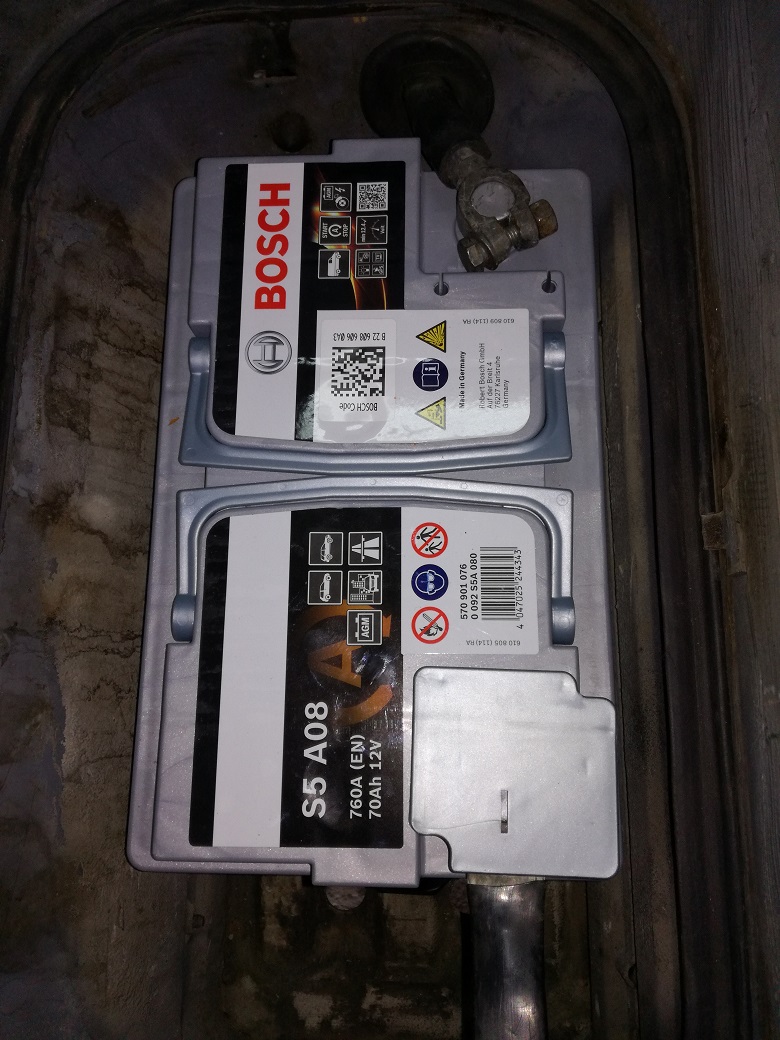

Na koniec musiałem jeszcze wymienić aku bo stare kompletnie nie trzymało już napięcia.
Wybrałem żelowy i sam jestem ciekaw jak się będzie sprawować w tym aucie.

seler2 napisał/a:
A czym się objawiła niezdatność wcześniejszego serwo?
Uszkodzona membrana, skrzywiona sprężyna, nieszczelność na tłoczysku smiley

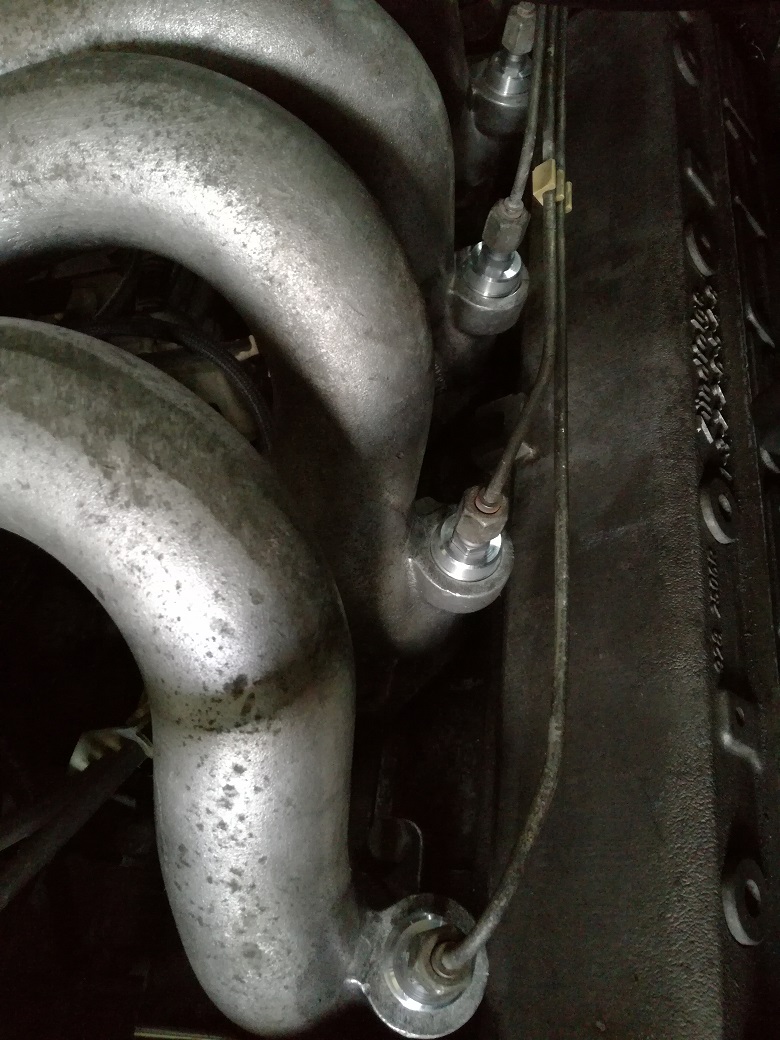

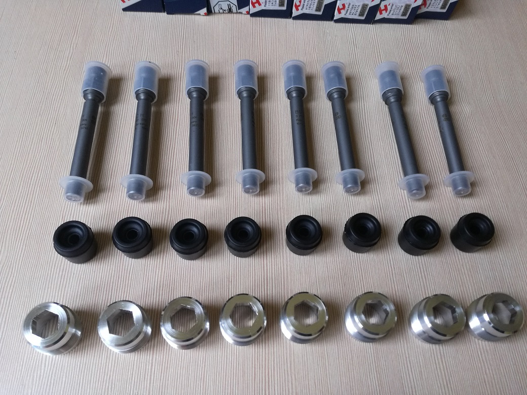

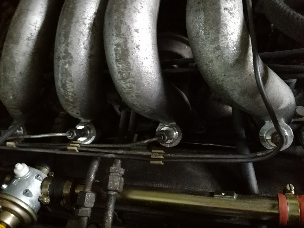

Zabrałem się w końcu za temat, który chciałem zrobić od samego początku jeszcze przed odpaleniem auta ale jakoś się nie składało. Wtryskiwacze.
Zanabyłem więc części i wziąłem się do roboty.
Bardzo fajnie, że nowe aluminiowe tulejki mają więcej "mięsa" wokół wtryskiwacza co znacząco ułatwia ich wkręcanie i wykręcanie.
O tym jak trudno wykręcić te stare tulejki wkrótce przekonałem się na własnej skórze.

Dodane dnia 22-10-2016 14:31
Najtrudniejszy jest demontaż starych wtrysków. Montaż nowych to już czysta przyjemność
Lewa strona
911 F
911 G
928 S
Autor RE: 928S Brzydal
Lamer
Postów: 1209
Miejscowość: Podbeskidzie
Data rejestracji: 29.05.11
Dodane dnia 22-10-2016 14:33
i prawa...
Tulejki dokręcamy momentem 15Nm
Przewody paliwowe do wtrysku 20Nm. Niestety nie mam takiego klucza więc dokręcałem z czuciem ale na oko.

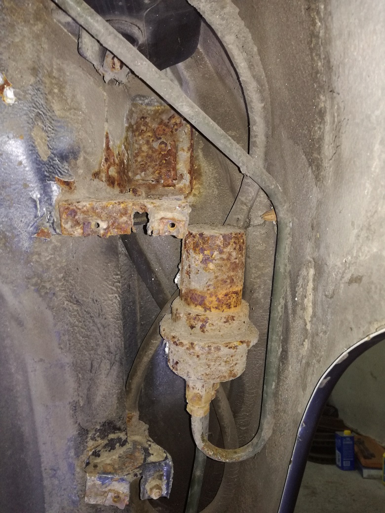

Ponieważ akumulator paliwa to dość istotny element CIS niejako profilaktycznie postanowiłem zajrzeć pod pokrywę prawego tylnego nadkola.
Niestety nie to chciałem tam zobaczyć smiley
