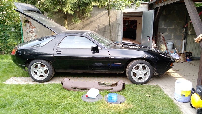

Silnik odpalony, chodzi jako-tako. Jałowe nierówne i niskie, wchodzić na obroty wchodzi, ale nie chce ładnie trzymać. Ale chodzi z czasem coraz równiej, więc póki co - zabiorę się za przywracanie kolejnych funkcji życiowych - na razie działają wycieraczki. Silniczek pochodzi sobie codziennie z godzinkę, zobaczymy jak się będzie zachowywał. Na pewno wiskoza przy okazji rozrządu do wymiany, bo głośna.
Upierdliwości kilka dziś było, a to gdzieś chłodziwo uciekało spod na szybko założonego przewodu, a to odpowietrzanie pompy sprzęgła nie do końca szło jak by się chciało...
W końcu jednak nawet sam kilka metrów przejechał, ino ciężko bez fotela się przemieszczać.
I takie tam, na koniec zdjęcie, bo film z pracy silnika niby mam, ale jakiś taki... fuj ( ale już poziomy! ) smiley

Autor RE: Pumba - '85 928S 'Hodor'
Dodane dnia 13-08-2016 22:49
A, i jeszcze jedna rzecz na dziś, o której trzeba wspomnieć. Nie-byle-jakie wsparcie, bez którego wątek by nie mógł w ogóle zaistnieć.
- Największe wyrazy wdzięczności płyną do właścicielki tego tam, Różowego Bolidu w tle zdjęcia, bez której chyba bym grzebał na ulicy, sam, przy świetle najbliższej latarni. Natalia dzielnie rzeźbi przy 928 i pewnie wie o nich już więcej, niż malkontent Długi smiley
