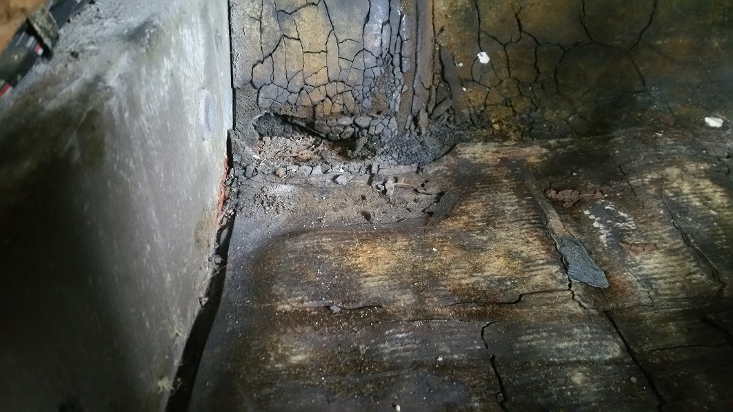

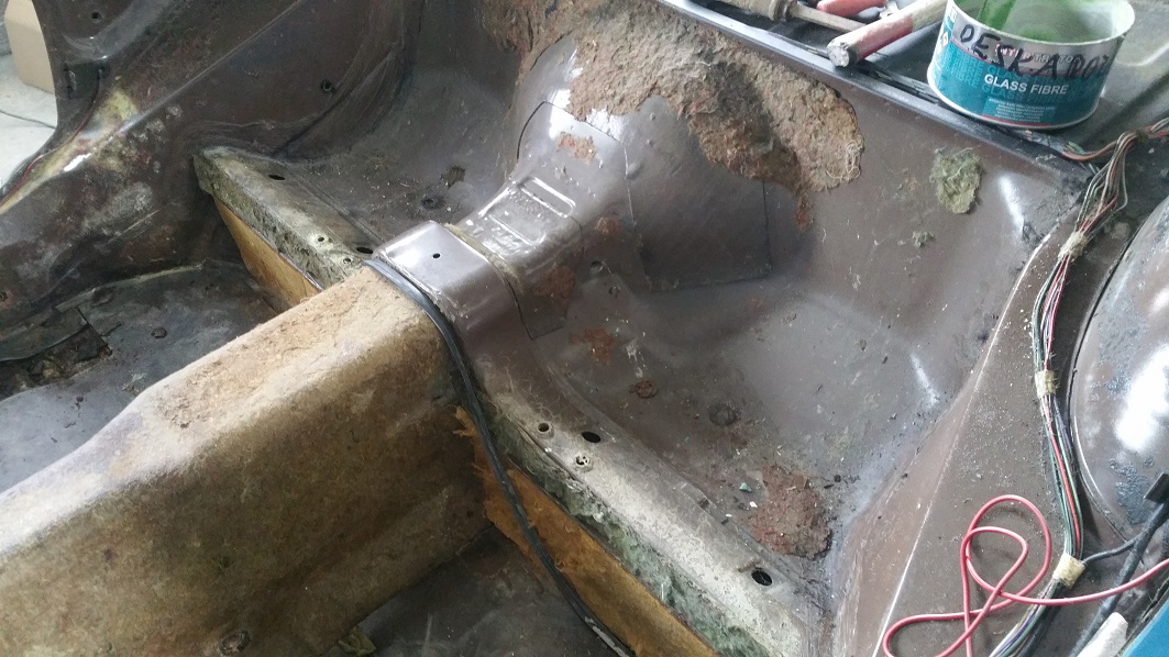

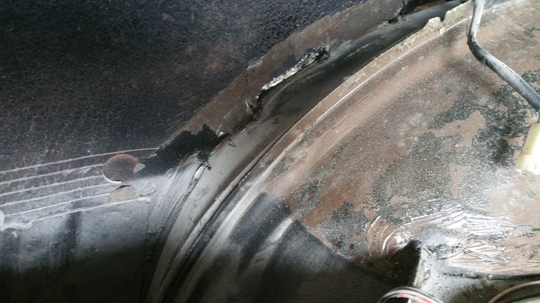

I pytanie co to za wygłuszenie? Bitumik podbity jakąś pianką? Pianka się rozpada. Czy ktoś to czymś zastępował.

Ja też brałem od bitmat.
Kupiłem mate bituminiczną, taka na foli aluminiowej. Ładnie się to układa w temperaturze pokojowej, ewentualnie można się wspomagać opalarką. Wyłożyłem całą podłogę. Ma to na celu wygłuszenie odgłosów od podwozia.
Układasz rolką taką jak do tapet - kup trochę lepszą bo ja swoja połamałem smiley
W miejscach po dywanami, gdzie masz tą grubszą gąbkę, wyłożyłem pianką też od bitmat.
Wszystko zdaje egzamin.
Policz dobrze matę bo jest stosunkowo droga. Za całośc materiałów do 944 zapłaciłem 400,00 zł. Nie wyklejałem, bagażnika, drzwi od środka itd.
Kupiłem dokładnie:
- AB-25 MATY WYGŁUSZAJĄCE BUTYLOWE BITUMICZNE 2,5mm
- K9s MATA 9mm WYGŁUSZAJĄCA PIANKA gumowa 350x100 cm

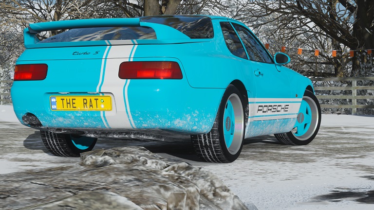

Poniżej kilka wizualizacji, są oparte na dwóch samochodach, bo Forza Horizon nie ma takiego samochodu jak mój smiley nie wiem czemu smiley. Taki ogólny zarys smiley
