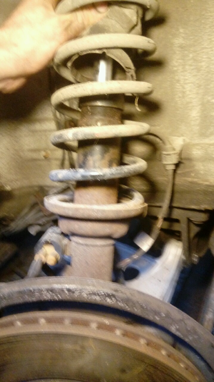

Listwa wtryskowa wymieniona, przewody paliwowe również. Niestety padł kompletnie prawy przedni amortyzator. U Kuby nie ma nic prócz Koni. Z tego powodu są dwa tematy:

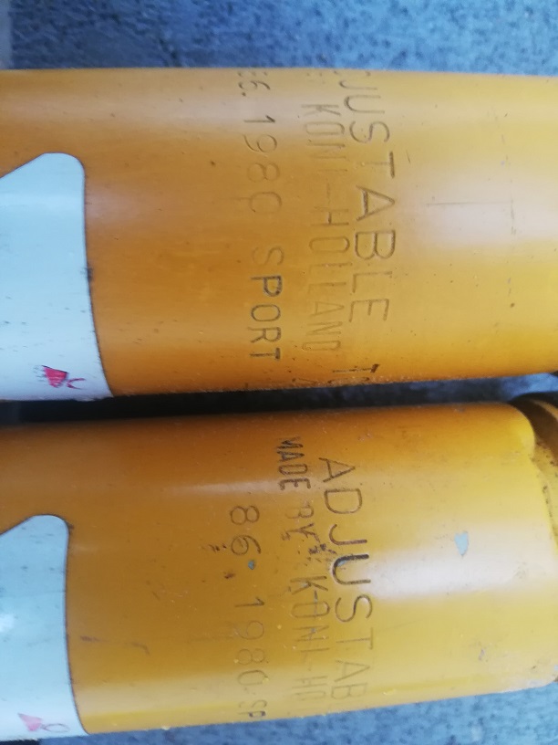

Nie dzwoniłem, ale dzwonić będę , gdyż, albowiem okazało się że moja kolumna została "przystosowana" do amortyzatorów z zawieszenia od 944 pierwszej generacji.

Po otwarciu kolumny okazało się że w środku są amortyzatory KONI, które bardzo chciałbym zregenerować i założyć do niebieskiego. Zobaczymy czy jest to w ogóle możliwe i czy ktoś się podejmie regeneracji.

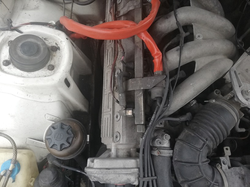

I na koniec na silniku wylądowała "nowa listwa wtryskowa" (w starej pourywały się mocowania), nowe przewody paliwowe. Wszystkie, gwinty zostały nacięte na nowo, założone zostały nowe śruby.
