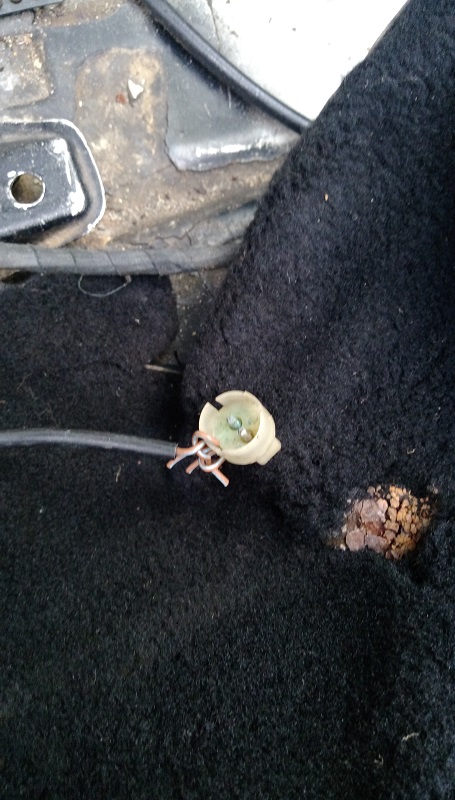

I jak już taki elaborat napisałem... Niemal całą elektrykę rozpracowałem. Wiem skąd, dokąd i mniej-więcej dlaczego, a została mi taka wtyczka... I za żadne skarby nie wiem, dokąd i po co?... ( fota w załączniku )
Oprócz tego nie mam pojęcia bladego, jak regulowana jest wysokość lamp przednich tym fikuśnym pokrętłem koło ręcznego. Ale w to jeszcze nawet nie próbowałem wnikać, więc to moja własna ignorancja, a nie jakiś czarodziejski patent. Chyba.

Ta wtyczka o której piszesz kojarzy mi się że idzie do czujnika zamknięcia maski?
http://www.ebay.com/itm/PORSCHE-928-924S-944-S2-951-TURBO-HOOD-PIN-LIGHT-ACTIVATION-SWITCH-OEM-/281913921107
A poniżej informacja jak można próbować naprawić system hydrauliczny regulacji wysokości przednich lamp smiley
http://forums.tipec.net/viewtopic.php?t=10440

Obawiam się, że możesz mieć rację... Oznacza to, że znów przyjdzie mi zdjąć komputry i konsolę bezpieczników... Który to już raz?...

3. Wszelkie oświetlenie powoli wraca do funkcjonowania. Tu wypadałoby takie małe ukłony jednak Francuzom oddać. Wiązka jest naprawdę OK, a dzięki sugestiom Mate928 w końcu znalazłem otwór za schowkiem, przez ktory wspomnianą wyżej wtyczkę przetknąłem..
