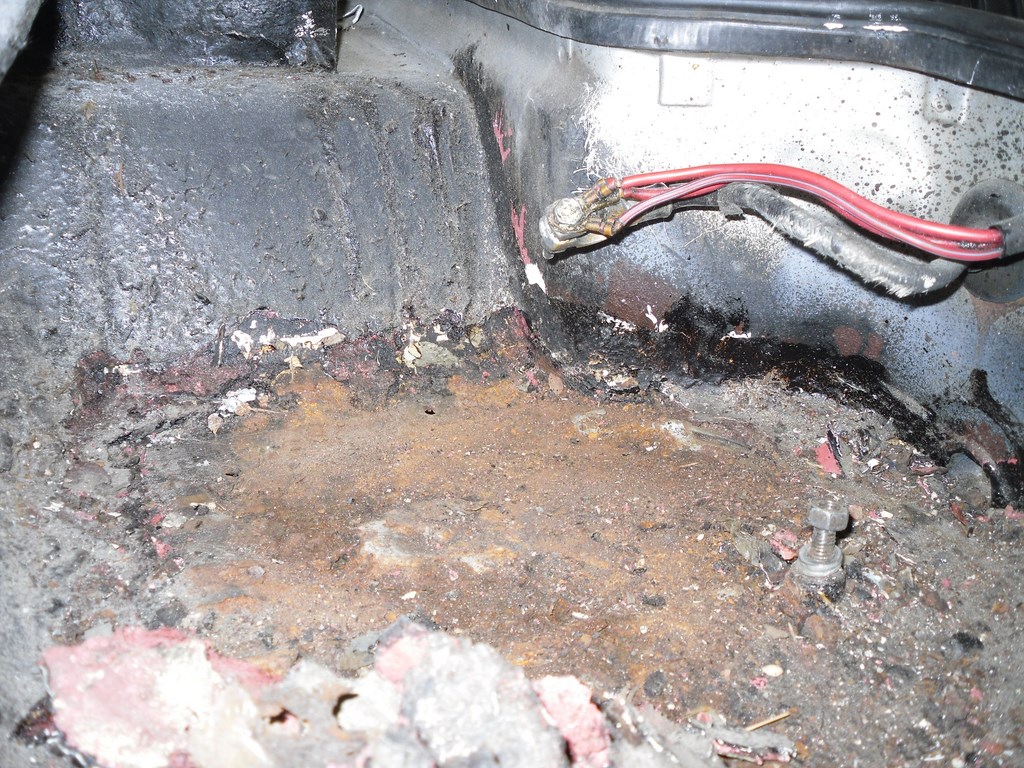

Wziąłem się za czyszczenie komory akumulatora z biteksu i silikonu. Czy komora akumulatora fabrycznie była zabezpieczona czymkolwiek innym niż lakierem? Nie wiem czy wszystkie warstwy które usuwam są rzeźbą poprzedniego właściciela.

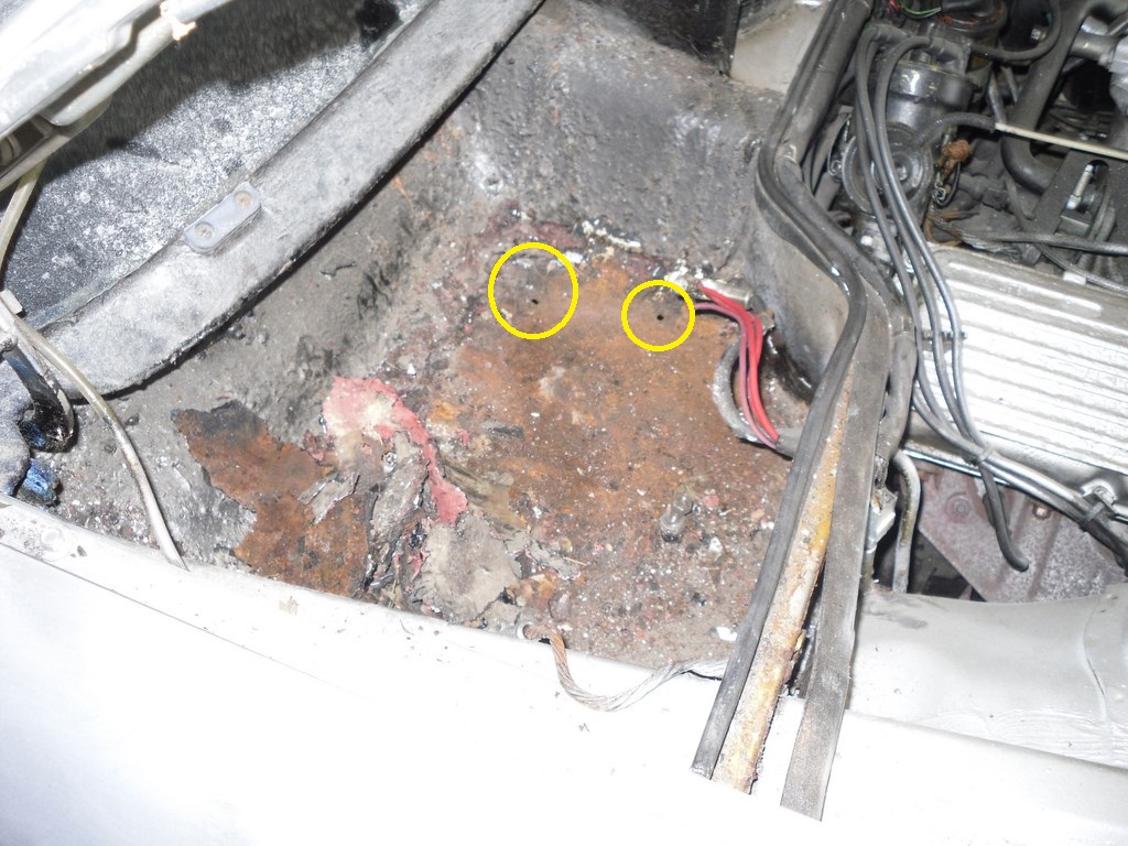

Znalazłem otwór odprowadzający wodę do komory silnika o którym wspominałeś. Oprócz tego są jeszcze 2 małe otworki które prowadzą bezpośrednio do wnętrza auta - wygląda jakby to przez nie woda dostawała się do środka.

Wszystkie warstwy to kombinacja w uszczelnianie. Standardowo jest lakier.

Ciągle nurtują mnie te dwa otworki w komorze akumulatora - jaki jest ich sens? Wyglądają na wywiercone a nie wyżarte smiley, ale przecież woda będzie przez nie wpadała pasażerowi na nogi. Czy macie może zdjęcie fabrycznej komory akumulatora (z wyjętym akumulatorem)?

Skoro wywiercone, to może ktoś jakieś audio montował lub po prostu plus chciał
bezpośrednio z akumulatora?

"Ciągle nurtują mnie te dwa otworki w komorze akumulatora"
Chyba są fabryczne, bo jak czyściłem komorę akumulatora to był u mnie jeden zaklejony zaślepką okrągłą, a nie wyglądało żeby tam wcześniej ktoś zaglądał.

Po podgrzaniu opalarką udało się usunąć biteks z prawej listwy szyby czołowej i zdjąć listwy. Wyskrobałem też większość biteksu z komory akumulatora.
