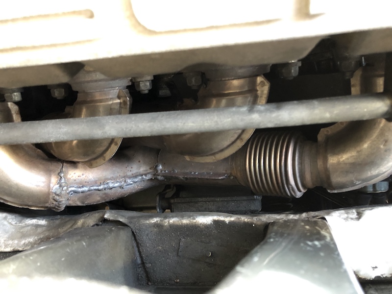

Wydaje mi się, że kolektory wydechowe miały zintegrowane łączniki elastyczne (takie harmonijki). Ale to tak przez mgłę teraz pamiętam. Mogę

Jak powiedział, tak czyni - załączam fotę kolektora, niby jest tam jakaś harmonijka, ale bardzo mi się nie podoba ta praca "spawacza". Nie wróży nic dobrego, trzeba będzie szukać czegoś w to miejsce.

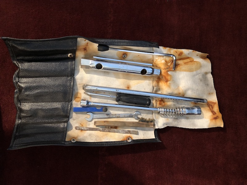

Przy okazji w bagażniku znalazłem klucze, trochę zdekompletowane / uzupełnione jakimiś zamiennikami, ale nie jest źle smiley

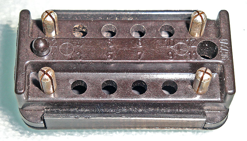

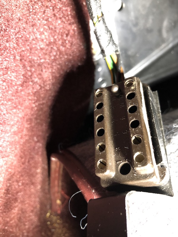

Znalazłem też wtyczkę diagnostyczną. Wrzucam linki które jej dotyczą, a które znalazłem w internetach co by nie zginęły.
https://rennlist.com/forums/928-forum/735558-12-pin-rectangular-diag-connector.html
Zdjęcie wtyczki zapożyczone z rennlista, ale u mnie jest identycznie. To znaczy jest gniazdo na kablu i wtyczka z pinami, ale bez kabelków (zaślepka).
Tutaj też chłopaki próbowali ogarnąć temat:
http://forums.tipec.net/viewtopic.php?f=25&t=17157
Wychodzi na to, że jest to coś w rodzaju OBD pierwszej generacji i za pomocą Hammera (KTS300/301) da się do tego podpiąć, powinno się też dać nowszym PIWISem (np. KTS520/521).
Jak pozgłębiam temat do dam znać.

Autor RE: 951 - kolejna gwiazdka, kolejne turbo
Dodane dnia 31-12-2018 19:52
To masz to samo co ja w 944S.
Tak, ponoć jest to diagnostyka. Która ponoć dopiero od 944s2 / 928 s4 miała działać.
Z tego co pamiętam, to kiedyś https://www.bergvillfx.com/ miał w ofercie adapter z takiej wtyczki do OBDII (standard PIWIS).
Ale czy PIWIS dałby radę nawiązać komunikację? Zagadka. Jak rozpracujesz, to chętnie poznam szczegóły smiley

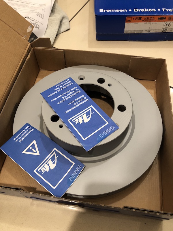

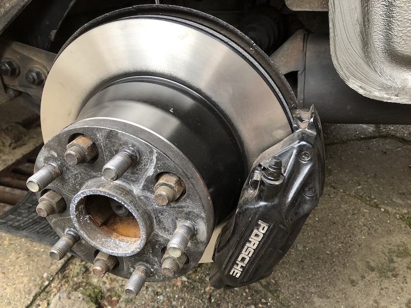

No to trochę wyprowadzam mechanicznie autko na prostą.
Na pierwszy ogień poszły hamulce - to znaczy tarcze i klocki, które już dawno nie powinny w ogóle być tam gdzie były, tylko na złomie.
Postów: 1674
Dodane dnia 29-01-2019 18:55
Tutaj są już tzw. Medium Blacks, czyli to samo co w 928 S4 (no ale autko trochę mniejsze).
Postów: 1674
Dodane dnia 29-01-2019 19:04
Ten dystans co widać jest na aucie chyba od nowości, albo przynajmniej od 1991r. jak auto było pierwszy raz rejestrowane w Niemczech (tak wynika z dokumentów dopuszczenia warunkowego do ruchu - brak regulacji świateł przednich z wewnątrz kabiny, ale że auto sprzed 1990r. to zostało dopuszczone do ruchu).

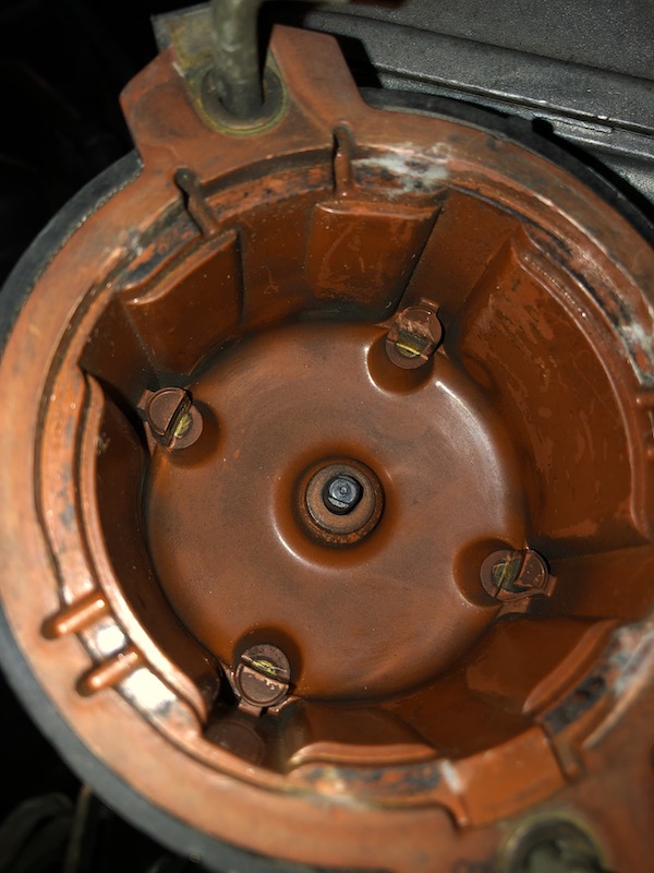

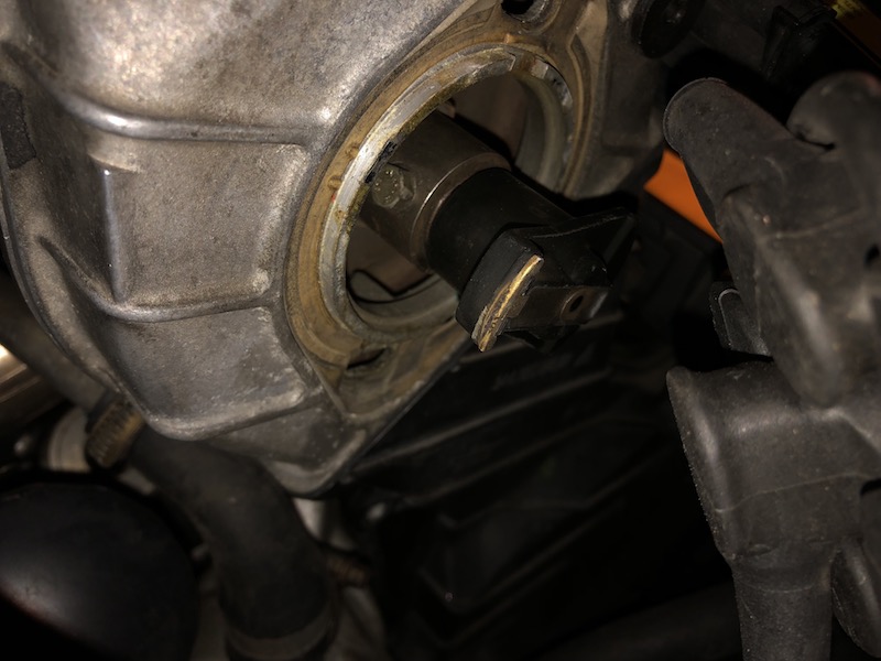

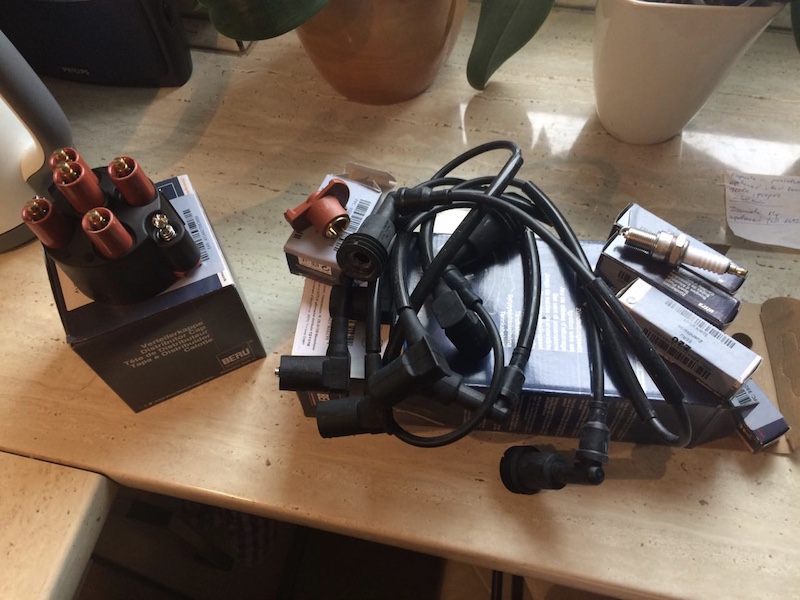

Przewody WN jakieś takie twarde, to sobie pomyślałem ciekawe czego można się spodziewać po kopułce i palcu...
Postów: 1674
Dodane dnia 29-01-2019 19:06
Tak się zastanawiam, czy nie ma to to tyle co i auto.
Postów: 1674
Dodane dnia 29-01-2019 19:07
No ale najważniejsze, że jest już na co wymienić :-)
Dodane dnia 29-01-2019 21:34
być może paluch już był wymieniany.
W zasadzie to u jego podstawy, przy nasadzie na wałek, powinien być jeszcze taki plastikowy czepek chyba smiley
Postów: 1674
Dodane dnia 29-01-2019 21:53
Co racja to racja smiley
Wygląda na standardową osłonkę jak w każdym innym aparacie Boscha.

Dodane dnia 12-02-2019 21:28
kondzi napisał/a:
No to zacząłem szperać i okazuje się, że rzeczywiście w 951 MY89 z tej diagnostyki to nic nie będzie za bardzo.
W moim przypadku ta 12-pinowa wtyczka jest wykorzystywana jako Knock Detection Diagnosis
1 - Switched 12V = Black
2 - GND = Brown
3 - KLR pin 11 = Green/Yellow
4 - Knock Output Signal = Blue
5 - n/a
6 - n/a
7 - n/a
8 - n/a
9 - n/a
10 - n/a
11 - Blink Code Output (active low) = Green
12 - KLR pin 1 (labbeled diagnosis) = Blue/White
Ponoć da się do tego podpiąć licznik impulsów i zliczać sobie ile razy stukowe się pojawiło smiley
Natomiast począwszy od S-ki z MY89 (16 zaworowy silnik) wtyczka ta pozwala podpiąć się z diagnostyką przez PIWIS I.
Wtedy wygląda to tak:
1 - Switched 12V
2 - MPIX Ground
3 - TD/RPM
4 - Knock
5 - n/a
6 - n/a
7 - n/a
8 - n/a
9 - n/a
10 - K line
11 - n/a
12 - L line
W 928 też można się podpiąć z diagnostyką, ale już nie analizowałem schematów od którego roku...
2 - MPIX ground = Brown
3 - RPM = Black/Yellow
4 - Knock = Green
5 - 12V fused (fuse 24) = Red
6 - n/a
7 - n/a
8 - n/a
9 - Hall = White
10 - K data = White
11 - Check engine = Brown/White
12 - L data = White
Może komuś się przyda :-)

No to wtyczka jakby ktoś jej szukał jest pod stopami pasażera, jak się pozdejmuje dywany, to powinna być z prawej strony u góry przymocowana tym co deska/podstopnik.
