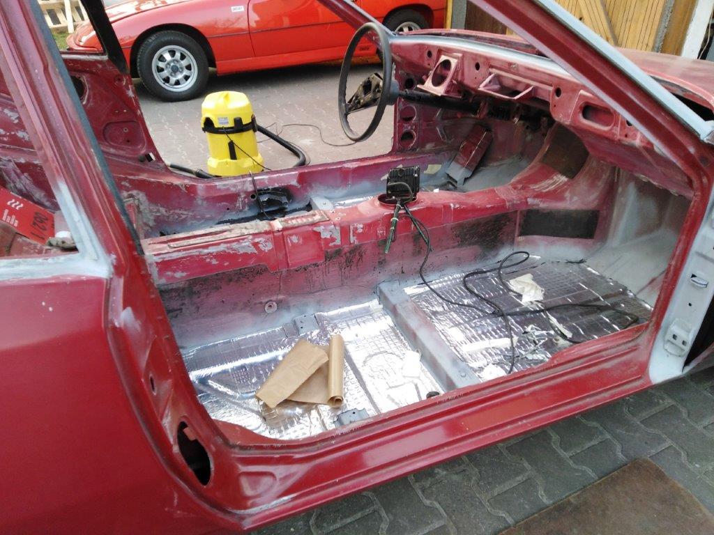

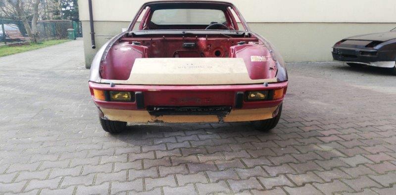

u nas się dzieje smiley buda już praktycznie pospawana, teraz tylko wypiaskować co potrzeba, i powoli do lakiernika smiley
tapicerka się szyje, nowa decha czeka, jednym słowem jest progres ! smiley

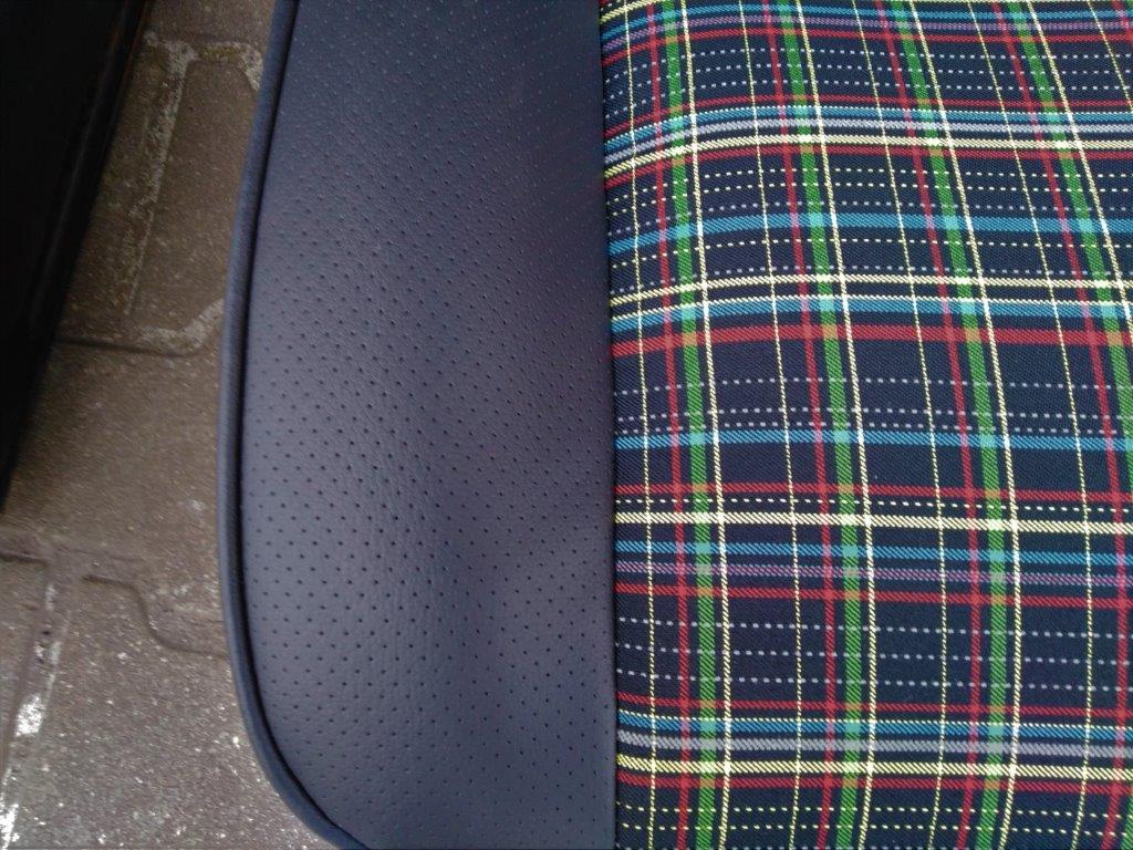

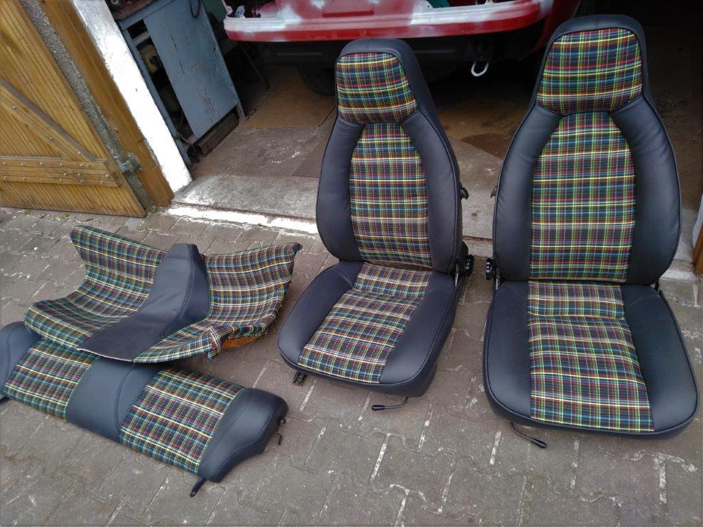

Podłoga wyklejona na twardo i czekam na kauczuki , by pociągnąć już miękkim i przygotowanie środka zakończono, i dojechały fotele od razu powiem - mi się podoba smiley
Kończymy czyścić i konserwować dół i do lakiernika !

fajne to fotele, podobają mi się smiley
Autor RE: 924 78r Szwed 2.0
Dodane dnia 03-04-2020 17:07
Piękna Kratka!!!
Postów: 1747
Dodane dnia 03-04-2020 18:34
Ładnie zrobione, kozak!
Dodane dnia 03-04-2020 19:23
Hej. Skąd materiał? Werk924?
grzegorzn3
Postów: 407
Miejscowość: Bielawa
Data rejestracji: 02.09.16
Dodane dnia 03-04-2020 23:45
Fotele fajne , materiał widzę że z alledrogo bardzo dobry pomysł . Ja dowiadywałem się w werk924. przed skokiem euro to było ponad 1000zł teraz prawie 2000zł za samą tkaninę tak jak tu kratka, poza tym nie wszystkie rodzaje są dostępne. Ja w swoim turbo podobne na bazie Recaro, bo na odnowienie oryginałów na razie mnie nie stać poczekają na lepsze czasy.

Dlugi napisał/a:
Ceny na Werku mnie obaliły dosłownie, przekopałem internetu i trafiłem tu:
https://hurtownietapicerskie.pl/wzorzyste-srodki-foteli/4354-tapicerka-samochodowa-skoda-a11332.html
akurat mój tapicer też od nich bierze i ściągnęli to od producenta - co do metra smiley
Postów: 1673
Dodane dnia 06-04-2020 21:32
Fajne też są kratki z Golfa GTI i też przystępne cenowo. Potraktuj boczki parą, powinny się naciągnąć. Jak nie masz sensownej parownicy, to szmatę zalej wrzątkiem, poczekaj jak trochę z niej ocieknie i przyłóż kilka razy tak w jedno miejsce.

kondzi napisał/a:
myślałem też o kracie z gti, ale stwierdziłem, że wole coś co będzie mniej znane smiley
o boczkach mówisz o tyle ?

Nie, mówię o boczkach foteli - o tym co nie jest kraty :-)

kondzi napisał/a:
A widzisz, to nie wiedziałem. Mam parownice to ogarnę smiley dzięki!

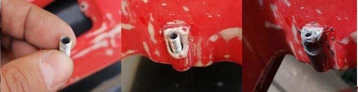

dłubania ciąg dalszy, no innego pomysłu na dorobienie mocowań nie miałem, ale grunt, że będzie działało smiley
śruba 6 przewiercano wewnątrz na 3,5 i nagwintowana na 4
łeb śruby z 6 obrobiony na 5 i sześciokąt idealnie pasował w swoje miejsce i wklejone smiley

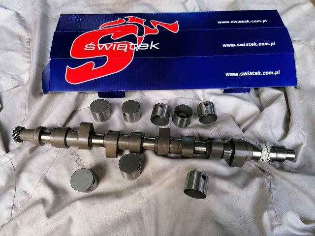

a tu trochę mniej drutu smiley
wałek GT od świątka i nowe szklanki smiley

Imponujące!
Gdzie kupowałeś szklanki?
pzdr
JG
924 '84 (było)
924S '86
maloniak
Postów: 398
Miejscowość: Toruń
Data rejestracji: 12.01.15
Dodane dnia 20-04-2020 13:25
JG napisał/a:
Imponujące!
pzdr
JG
kolega szukał a jest hurtownikiem motoryzacyjnym i znalazł ostatni chyba dostępny komplet smiley
