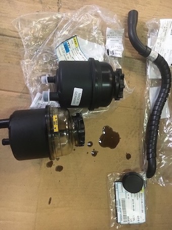

Zabrałem się za przygotowanie mojego 968 do sezonu. Po pierwsze muszę zlikwidować wyciek płynu wspomagania. Leci gdzieś od góry wszystko mokre, kałuża pod samochodem. Zamówiłem nowy zbiorniczek i wąż do pompy. Po zdemontowaniu starych nie widać żadnych miejsc gdzie mógłby następować przecieksmiley

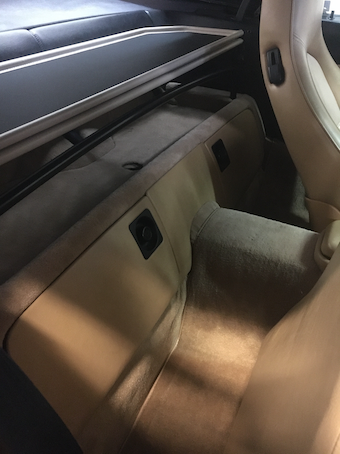

Przy okazji jak podniosłem samochód zobaczyłem otwór na obudowie sprzęgła. Czy on ma jakąś zaślepkę czy tak ma być?
968waldi dodał/a następującą grafikę:
Autor RE: 968 cabrio 1991
Dodane dnia 01-02-2020 22:56
Powinna być zaślepka, ale 90% aut (jak nie więcej) jej nie ma.
Często zdarza się że zbiorniczek (w którym jest filtr!) jest na łączeniu pęknięty
w taki sposób, że właśnie nie widać i cieknie z góry.
Podeślij mi te zdjęcia które robisz na maila j.kadziela@gmail.com zobaczę czy
mi się uda wrzucić i powiem Ci gdzie ewentualnie leży problem.

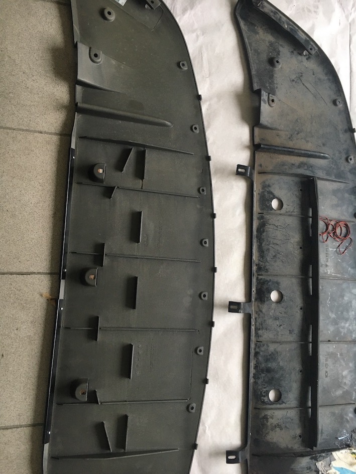

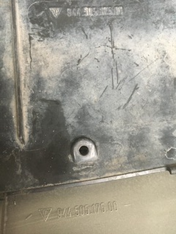

No teras zdjęcie jak należy. Ale jakich to akrobacji wymagasmiley
Na zdjęciu osłona pod zderzak nowa te same numery ale mocowania jak widać inne. Na szczęście da się tak też zamocować, ale co mi ciśnienie podniosło to mojesmiley
Edytowane przez 968waldi dnia 02-02-2020 17:20
Dodane dnia 02-02-2020 17:27
Bo nowa osłona jest do 968, a tamta jest z 944 smiley
Ktoś po prostu dobrze sprzedał.
To ja spróbuje dodać zdjęcie w większym formacie od Ciebie z maila.

Obydwie osłony mają taki sam numer. Czy jest możliwe aby dwie różne części do różnych samochodów miały taki sam numer?
A zdjęcia to jest dla mnie rzecz której nie ogarniamsmiley
Udało mi się umieścić duże zdjęcie osłon. W ten sam sposób przygotowałem inne nawet odrobine mniejsze i nic. Komunikat "plik jest niedozwolony" ale za pół godziny jedno z tych "niedozwolonych" weszłosmiley
Dodane dnia 02-02-2020 19:24
A jaki to numer? Bo katalog rozróżnia inny dla 968 i dla 944. Może to tylko numer
"odlewu"?
Dodane dnia 02-02-2020 22:27
faje autko - frajdy !
Dodane dnia 03-02-2020 08:44
Waldi - osłona mogła zostać zmodyfikowana przez prducenta. Te uszy które były na osłonie po porawej stronie szybko sie urywały.
Moim zdaniem ta po lewo będzie solidniejsza.

Osłony mają identyczny numer. Jest to dość dziwne bo nawet części takie same ale produkowane w innych latach różniły się końcówką numeru.
A co do solidności mocowania to fakt bo stara była mocowana do osłony środkowej a ta bezpośrednio do karoserii.
Dodane dnia 03-02-2020 20:34
Numer który podałeś nie występuje w katalogu (przynajmniej aktualnie), ale coś
czuje że nigdy nie występował i jest tylko na odlewie.
W 968 powinieneś mieć katalogowo: 9445050750201C,
natomiast w 944 (S2/Turbo) : 95150507502
Kupiłeś odpowiednią i tyle, a była z 944. Sprzedawałem już takie i przychodziły do
944 właśnie z tymi "językami". Przełóż tą uszczelkę założoną na starą osłonę, ona
jest taka sama w obydwu modelach.

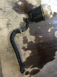

Nie mogę się zebrać aby dokończyć ale jak patrzę na ten nowy zbiorniczek wspomagania to w porównaniu ze starym wygląda jak najtańsza podróba. Nie wiem czemu zaniechali przezroczystej części górnej. Taka wygoda i wygląd.
Dodane dnia 26-02-2020 20:49
Osłona pod zderzak musiała być zmodernizowana bo obie mają to charakterystyczne przetłoczenie kierujące 'wiatr' na chwyty powietrza do tarcz. Jaka cena nowej osłony i czy zmodernizowana pasuje do silnikowej a może tez trzeba kupić nową pod silnik? Qubak osłona z 44 turbo/S2 jest płoska od spodu
Edytowane przez tona dnia 26-02-2020 20:52
Postów: 1674
Dodane dnia 26-02-2020 21:27
Zrezygnowali z przeźroczystego plastiku, bo powodował nieszczelności / pęknięcia.
Łatwiej i taniej było dać zwykły plastik, jak robić z lepszego, ale przeźroczystego (i drogiego).

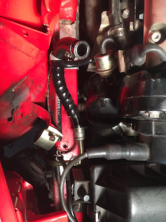

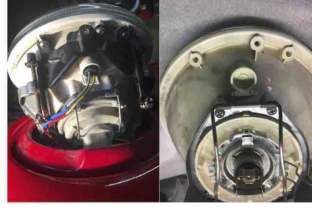

Aby nie zwariować z nadmiaru wolnego czasusmileyzabrałem się za garażowe pracy przy prosiakach. Oczywiście pierwszy 968smiley
I tak wymieniłem zbiorniczek i wężyk wspomagania. Nie leci ale jest zapocenie na drugim wężyku tym z wężownicą. Jak się nie pogorszy to zostawię.
Przywróciłem światła pozycyjne na swoje europejskie miejsce. Operacje się udała chociaż nie obyło się bez niespodzianek.
Zmieniłem wkład wyświetlacza temperatury. I tu poległem.smileysmiley Chyba za drobne elementy dla mnie. Nie działa.
Następne będzie wymiana gumek stabilizatora i gumek trzymających maglownicę. Na przeglądzie wyszło jak maglownica się przemieszcza. Czekam na gumki będą w czwartek.
