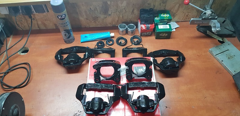

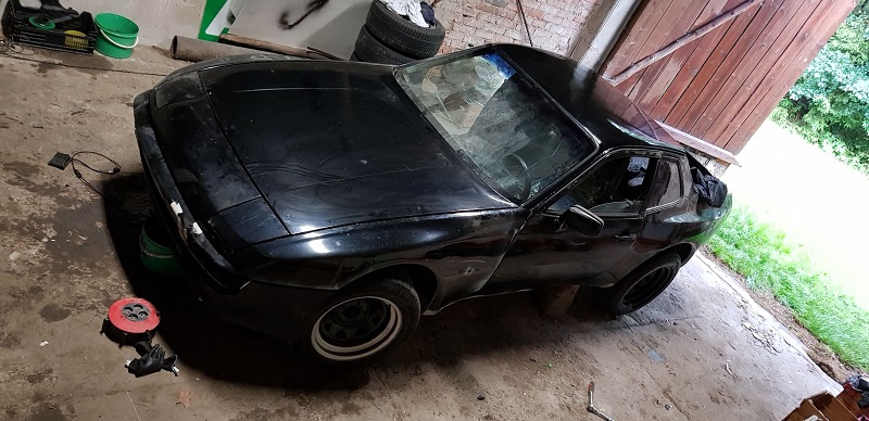

Dodane dnia 14-07-2020 14:07

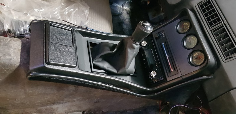

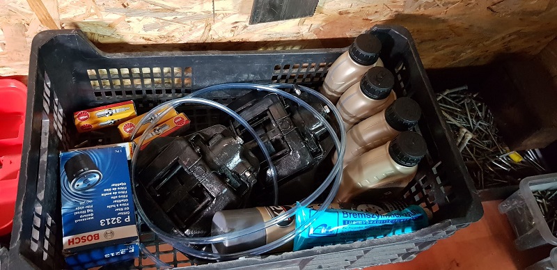

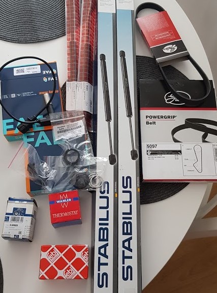

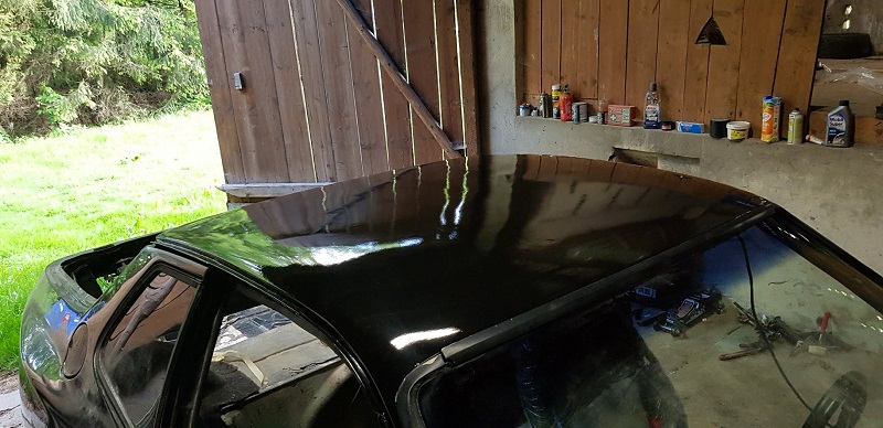

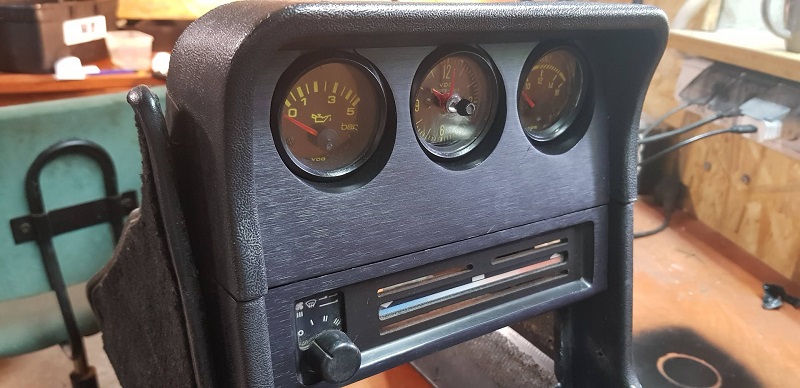

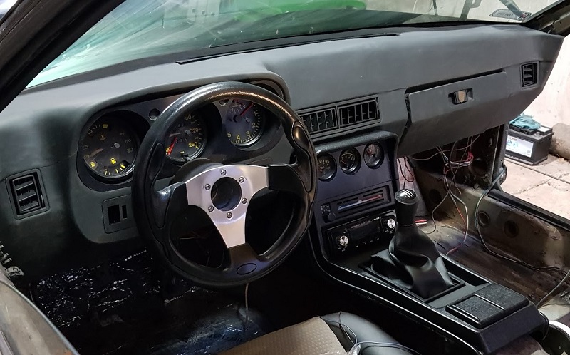

Mała aktualizacja z reanimacji strupiałego prosiaczka.
Od maja udało mi się zrobić parę kroków wprzód, ale oczywiście są też niespodziewane kroki w tył...
Co się udało zrobić:

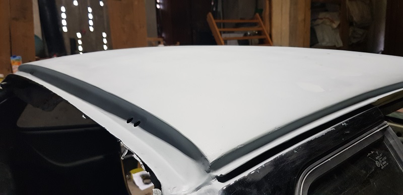

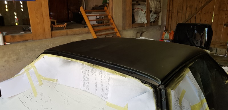

- oklejony dach
- zregenerowane wszystkie zaciski hamulcowe (poszukiwania / oczekiwania na tłoczki na tył trwały chyba kilka tygodni ale się udało)
- odświeżony tunel oraz wszystkie zegary

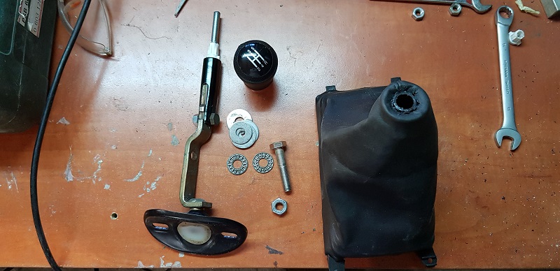

- założony lewarek biegów po ogarnięciu opisanym kilka postów wcześniej - różnica kolosalna, efekt mieszania kijem w wiadrze praktycznie zniknął
- skompletowane nowe śruby kół, pierścienie centrujące pod moje stalówki z G-klasy i pokrywy piast tylnych oraz pomalowane felgi
- dzięki m.in. częściom od kolegi Qbak udało się też bezpiecznie uruchomić pojazd na dłużej niż 30 sekund: wymieniony pasek rozrządu, zregenerowany alternator z nowym paskiem, wymieniony termostat, czujnik ciśnienia oleju, czujniki położenia wału, przekaźnik DME, świece, oczywiście olej z filtrem i chłodziwo, a także maska i klapa dostały wreszcie sprawne siłowniki - dotychczas były podpierane sztylem od miotły albo drewnianą kantówką smiley
Wszystko szło całkiem nieźle, auto pali na dotyk na ciepło i zimno i trzyma fajnie ciśnienie oleju, ale... dłuższa praca silnika utwierdziła mnie w podejrzeniach z poprzednich krótkich przepaleń na temat stanu uszczelki pod głowicą: nierówna praca na jałowym, siwy dym i zatłuszczony olejem płyn chłodniczy to raczej jednoznaczna diagnoza. I tak ciekło od jakiegoś czasu z uszczelki obudowy wałka rozrządu na kolektor, więc załatwi się temat kompleksowo.
Udało się też trochę poskładać na roboczo na trytytkach wnętrze i przymierzyć felgi, powoli zaczyna nabierać to kształtu, ale do oczekiwanego efektu jeszcze sporo pracy.
Co ciekawe, mimo że nie wszystko idzie gładko i że baza od której zaczynałem była mooocno zapuszczona, praca przy tym aucie jest mega satysfakcjonująca. Strach myśleć co czują właściciele zadbanych egzemplarzy, dopieszczający tylko brakujące śrubeczki, plasticzki czy przełączniczki - to musi być jeszcze fajniejsze uczucie smiley
Dorzucam też kilka fotek z postępów i do następnego smiley
www.facebook.com/Project944ByHoQ/

Dodane dnia 15-07-2020 10:01

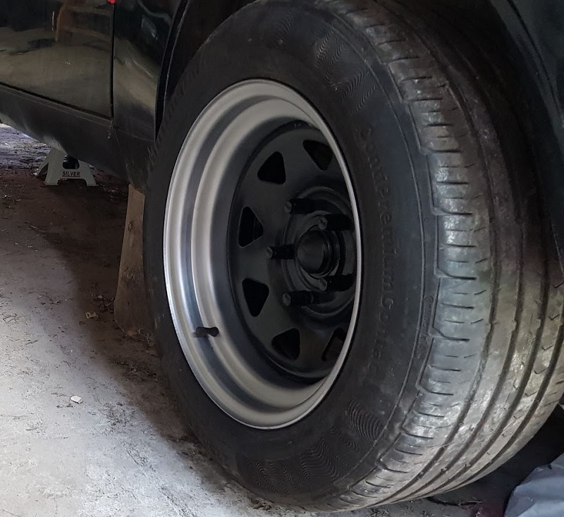

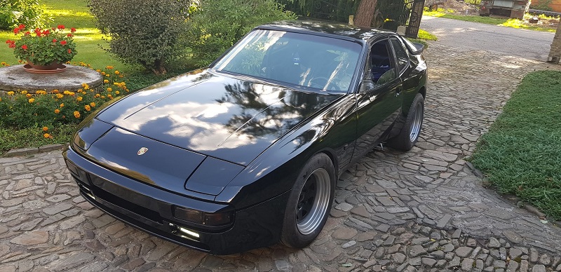

Te czarne, stalowe felgi są zejefajne smiley Zupełnie nie pasują dla purystów, ale dla mnie klimat auta łapią idealnie.
Jakie to są szerokości?
1989 944 2.7AT
Autor RE: 944 by HoQ
HoQ
Postów: 72
Miejscowość: Bielsko-Biała
Data rejestracji: 02.10.18
Dodane dnia 15-07-2020 11:31
Wszystkie 16x8" ET-10.
Rozmiary dobierane pod poprzednią koncepcję ciut podniesionego wozu, teraz bym się zdecydował na 7 cali z przodu jak bozia przykazała albo mniej agresywne ET.
Plus taki stalówek że łatwo je przerobić niskim kosztem, więc póki co zostają.
Docelowo jak już auto powącha choć kilometr asfaltu z publicznej drogi to marzą mi się Fuchsy, ale do tego czasu jeszcze sporo wody w Wiśle upłynie...
