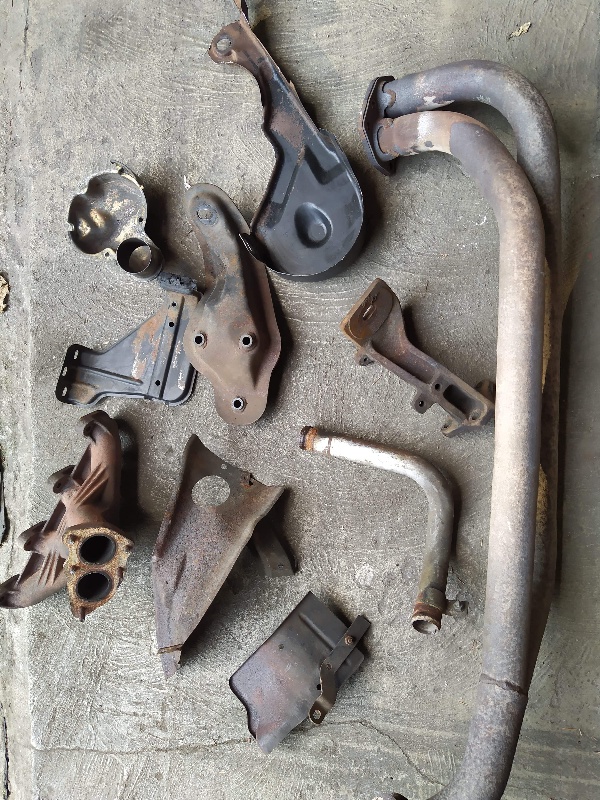

Zdjęć mam dużo więcej, wszystkie szklanki są do wymiany i oczywiście wałek rozrządu. Dodatkowo wyszło że podlużnica jest wypaloną bo brakuje jakiejś osłony od wydechu, zrobi się to oczywiście przy blacharce. Zdjęć może dużo ale starałem się pokazać jaki jest zakres "zniszczeń".

umieszczaj zdjecia co Cie niepokoi, to bedziemy odpowiadac na konkretne zagadnienia smiley
Piekny przyklad co robi woda i temperatura z podluznica jak nie ma oslonysmiley
Nie martw sie, nie masz jeszcze dziury na wylot, a takowe bywaja.
Oszczedz wszystkie "wasy" blaszki mocujace z dolu, lewej i prawej strony, przydadza sie. W to miejsce wchodzi mata szklana z "ekranem" odbijajacym cieplo.
Klapka na wlew paliwa jest nie do wymiany, bo to czesc nadwozia i to ona pozwala zidentyfikowac rocznik nadwozia.
Przestrzen przez ktora widac akumulator, jest ok, ale na sam akumulator mozesz w ASO za 35 zl kupic plastikowa oslone, zeby nie bylo widac klemy.
Przednia szyba? zrob zdjecie smiley
Klaposzybe do 924 napewno kupisz od kogos z forum

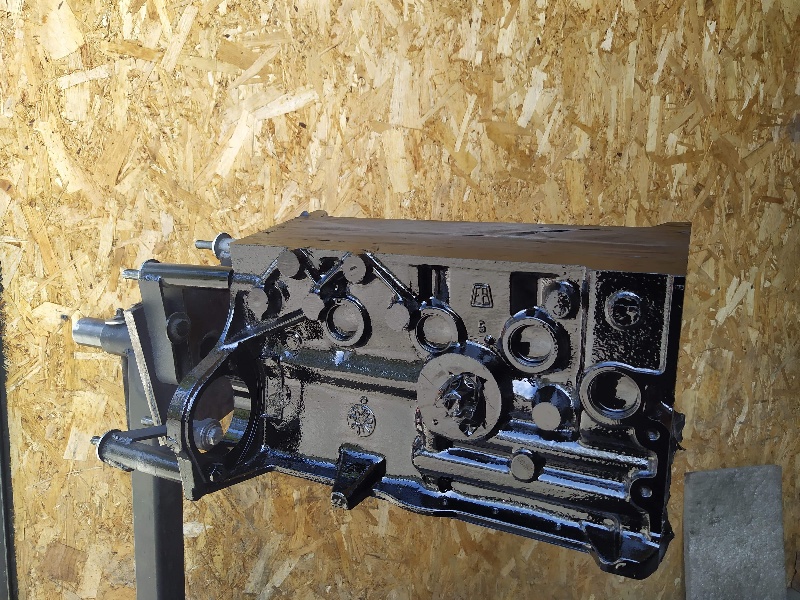

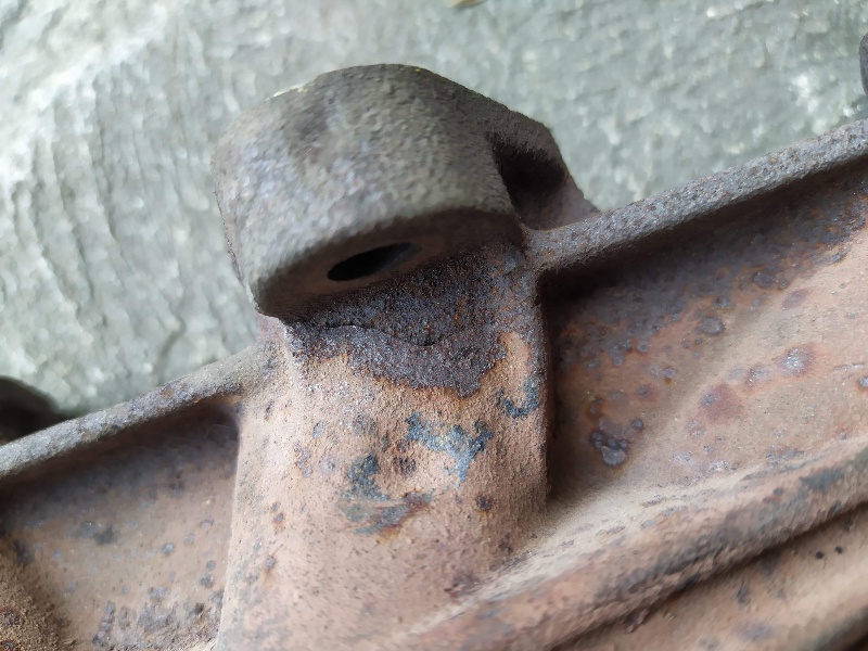

Dodane dnia 18-04-2020 11:48
Powoli ale do przodu :-)
Mateusz_1984 dodał/a następującą grafikę:

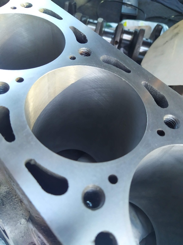

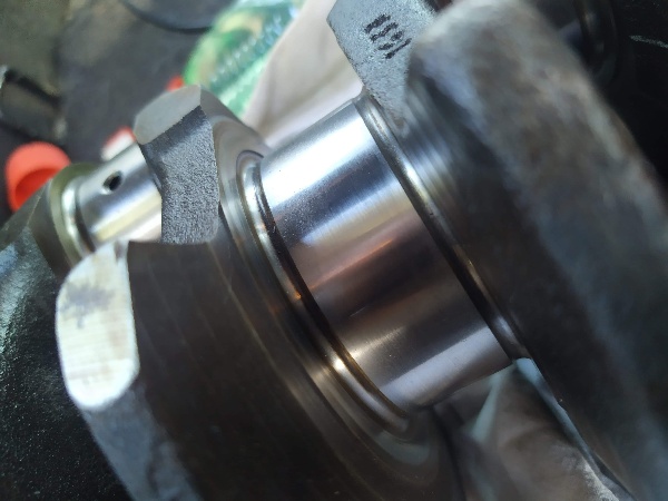

Dodane dnia 18-04-2020 11:49
Powoli do przodu

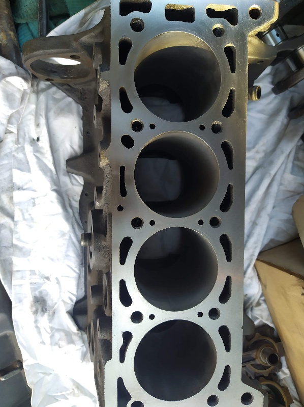

Data rejestracji: 01.10.17

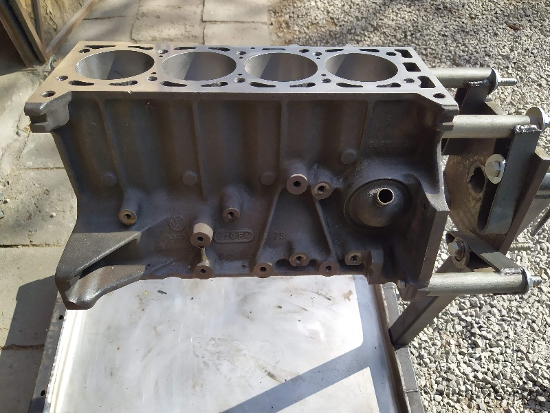

Dodane dnia 18-04-2020 11:56
Do przodu...

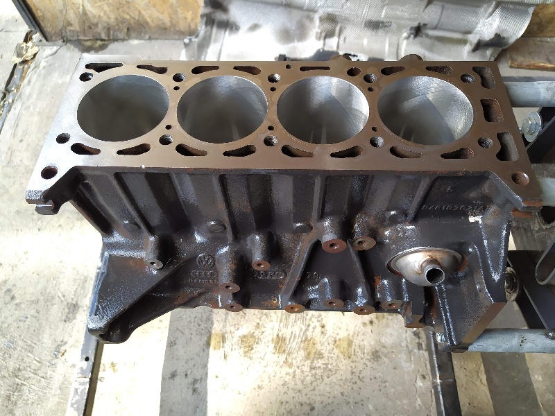

Dodane dnia 18-04-2020 11:57
I jeszcze trochę...

Dodane dnia 20-04-2020 11:58
Fajnie to wygląda.
Czy na zdjęciu widać uszkodzony gwint szpilki głowicy?
pzdr

Dodane dnia 20-04-2020 23:43
Ja bym obstawiał resztki materiału po planowaniu smiley

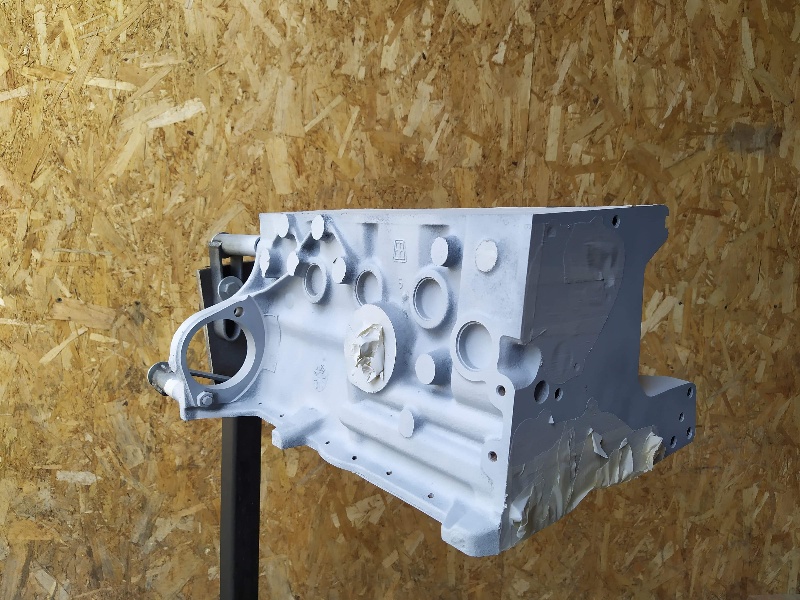

Dodane dnia 23-04-2020 08:40
Powoli do przodu 2

Postów: 1674
Dodane dnia 23-04-2020 10:23
Za stojak masz u mnie browca na najbliższym zlocie na jakim będziemy razem smiley

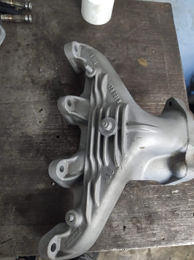

Dodane dnia 31-08-2020 19:18
Powoli do przodu 6
