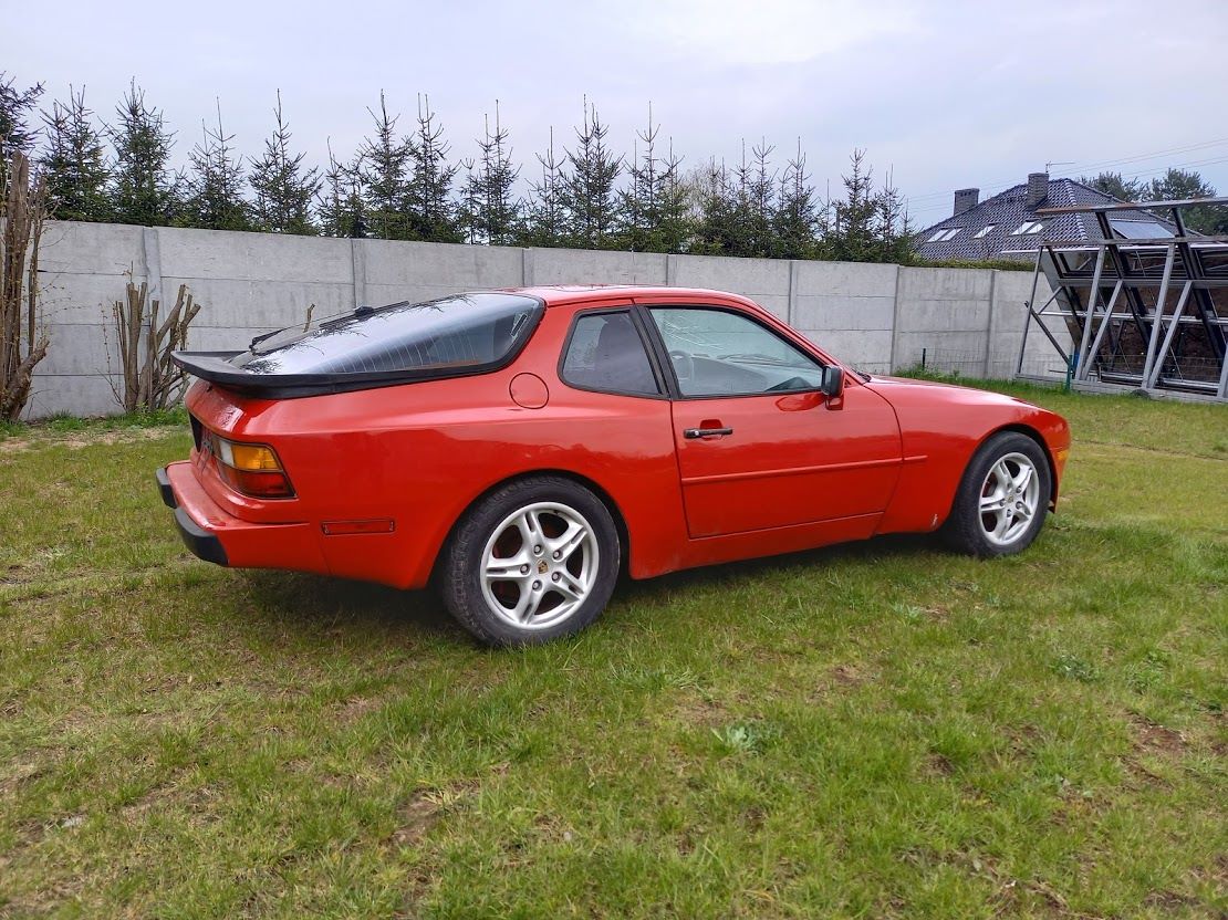

Dodane dnia 03-05-2021 17:53
Kilka fotek po odpaleniu...
Caprifan dodał/a następującą grafikę:

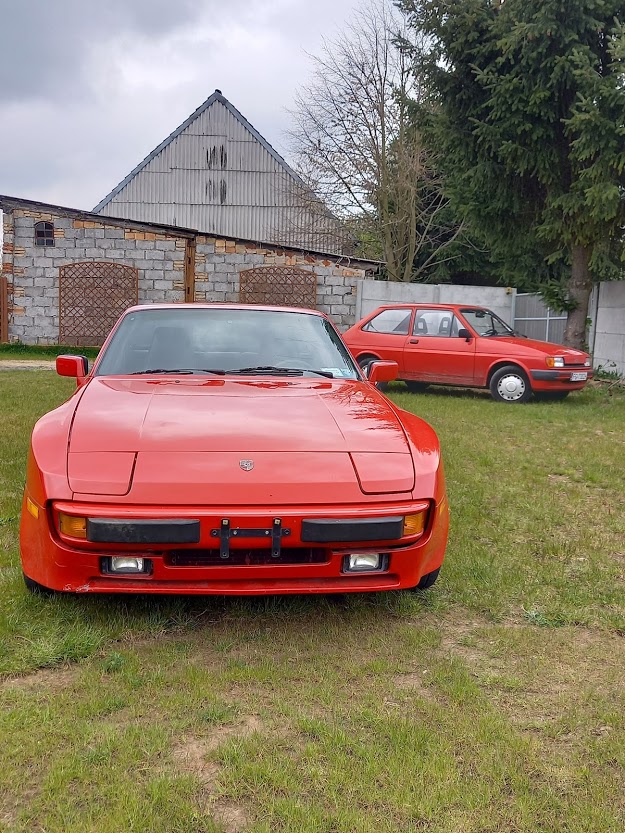

Autor RE: 944 z USA do Gorzowa Wlkp.
Postów: 1674
Dodane dnia 03-05-2021 19:59
Elegancko, jakbyś szukał kół bardziej z epoki to mam komplet D90 (Design 90) 16", którego mogę się pozbyć. Fajnie, że już gada :-)
Dodane dnia 03-05-2021 20:29
niby Caprifan a w tle Fiesta .. smiley
a gdzie Capri ???
ładnie sie prezentuje to auto. Super że juz jeździ smiley

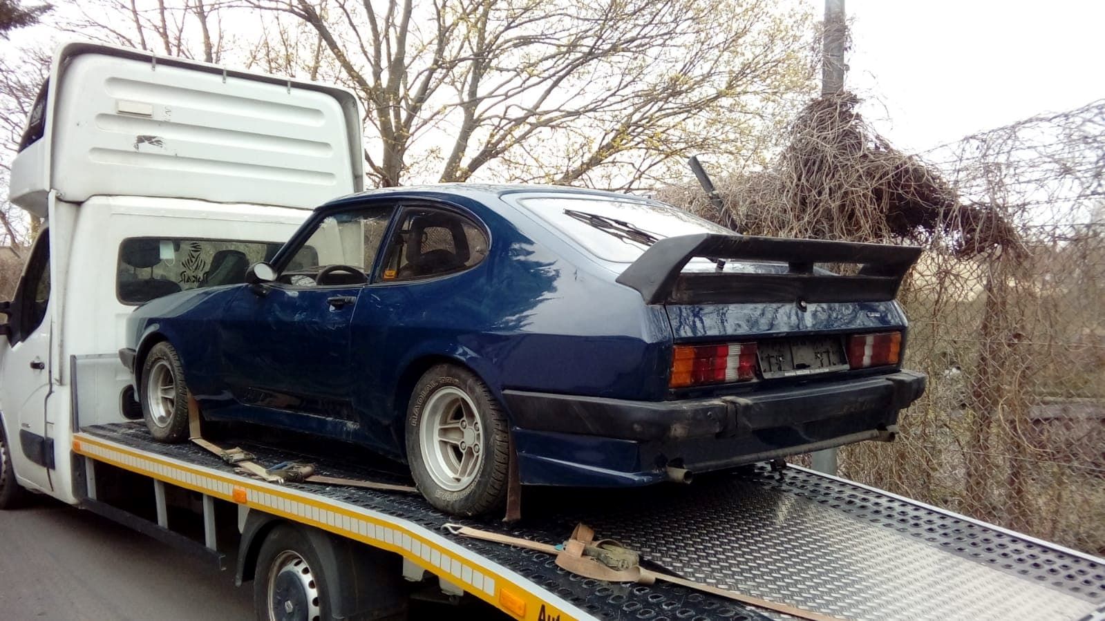

Dodane dnia 04-05-2021 07:49
Capri
Dodane dnia 04-05-2021 08:54
ooo fajne to Capri smiley
i ładne lusterka ma smiley
mam takie w 924 smiley
Dodane dnia 04-05-2021 13:19
Ładne Capri!!!
A lusterka też ładnesmiley

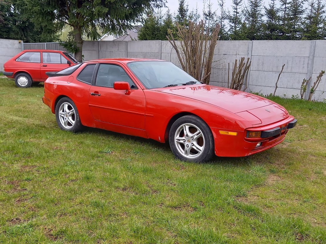

Caprifan
Postów: 55
Data rejestracji: 06.04.21
Dodane dnia 04-05-2021 21:44

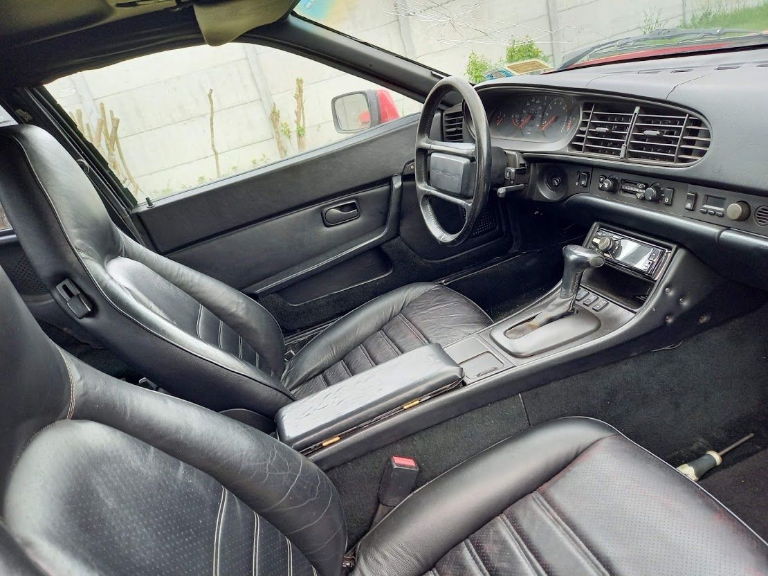

Postów: 55
Dodane dnia 04-05-2021 21:45
Co z tym podłokietnikiem jest nie tak? Czegoś brakuje ? Jakoś tak dziwnie pasuje
