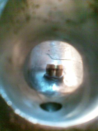

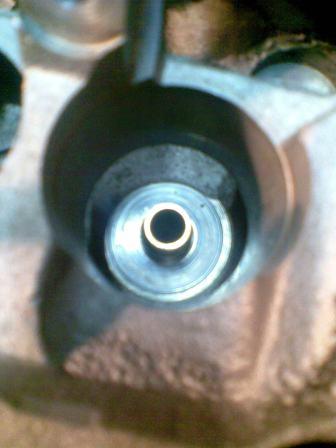

troche fotek z remontu glowicy
rys dodał/a następującą grafikę:

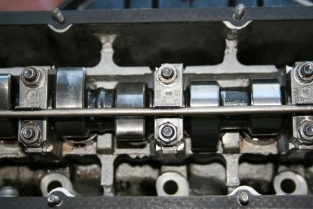

cdn

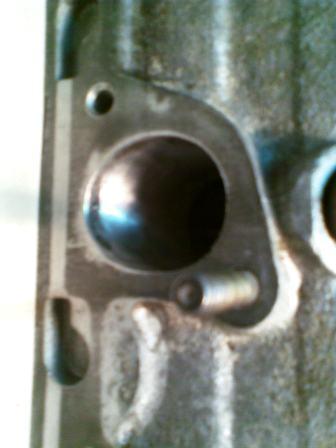

cdn2

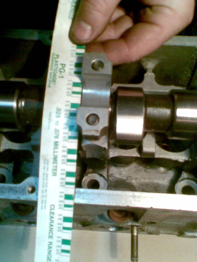

cdn3
mierzenie luzu miedzy walkiem po regeneracji a panewkami - za pomoca platigaga - niestety zdjecie bylo robione komorka i paseczkow nie widac - widac tylko "przymiar" smiley

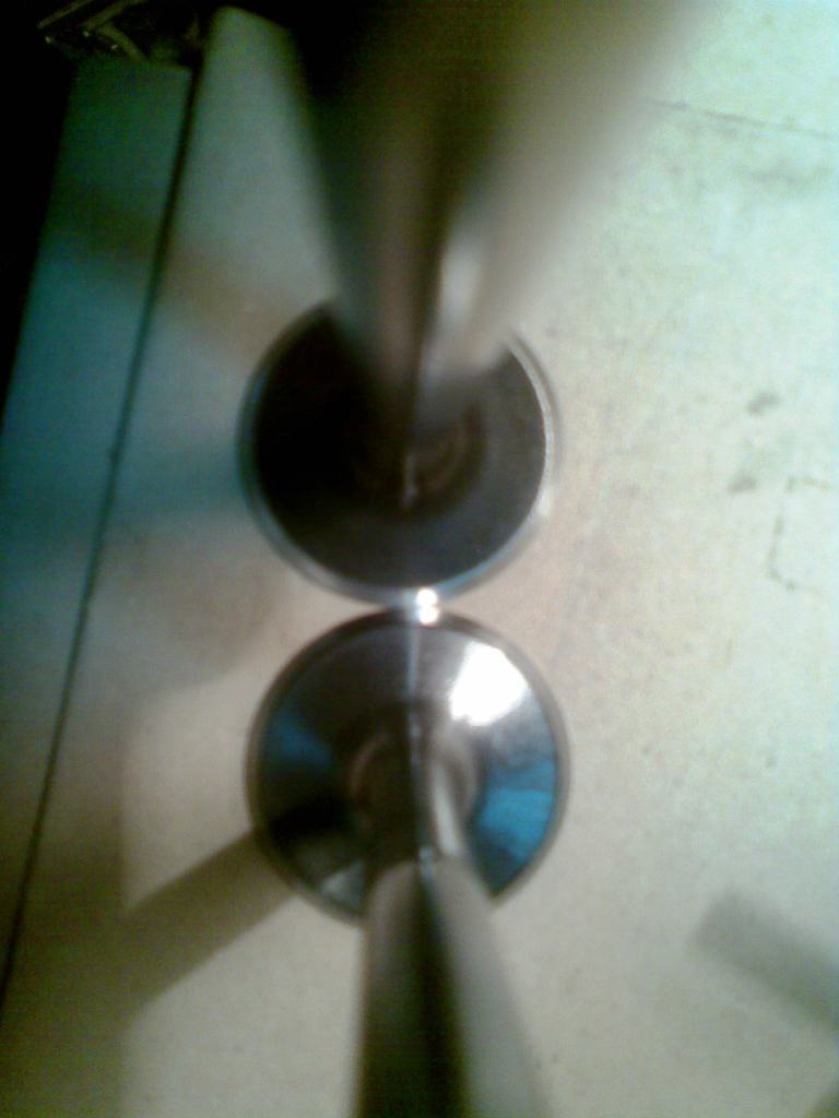

cdn
polerka zaworkow

jak juz skonczysz to napisz ile cie kosztal remont samej glowicy...ps co sie z nia dzialo?zawory puszczaly?mocno zurzyty walek?

Dodane dnia 02-08-2010 12:01
nic sie nie stalo smiley - tylko poszla uszczelka i 3 krzywki i 3 szklanki mialy lekkie zarysowania a prowadnice wieksze luzy niz maximum dopuszczalne i szkoda bylo to zlozyc tylko po planowaniu - dlatego maly upgrade glowicy przez polerke zaworow, obrobke kanalow, itd

"tylko 3 krzywki i uszczelka" smiley,tak z ciekawosci - uszczelka padla od czego?zle odpowietrzony system,pompa wody juz padla czy termowlacznik?

Dodane dnia 02-08-2010 14:54
pewnie ze starosci smiley bo byla oryginalna - system byl odpowietrzony przez porscha i zrobil ponad 1000 km od tego czasu, pompa wody takze byla wymieniona na skfowska nowa , termowylacznik dziala(l) i nadal dziala, nowy termostat siedzial w srodku, a sie zagotowal jak bylo plus 2 stopnie w listopadzie czy grudniu i otwieralem garaz na wlaczonym silniku tak wiec nie zbadane sa wyroki - poszla w standardowym miejscu miedzy 4 garem a kanalem wodnym smiley

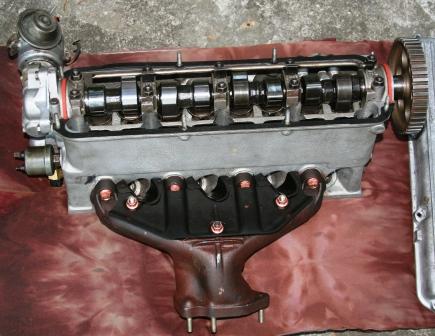

troche wiecej ze zdjec

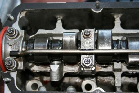

i kolejne

Kolektor odnawiałeś? Kupowałeś nowy?
Ładnie wygląda, a to przecież sam dobrze wiesz smiley smiley

Dodane dnia 07-08-2010 00:24
kolektor nie byl odnawiany o ile rozumiem odnawianie przez piaskowanie lub szkielkowanie
zostaly wymienione szpilki do 2rurki, szpilki do oslony, zostal wyczyszczony i zostalo zgrane ustawienie kanalow wydechowych oraz kolektora wydechowego i lekko oczyszczone kanaly przy pomocy drempelkasmiley
