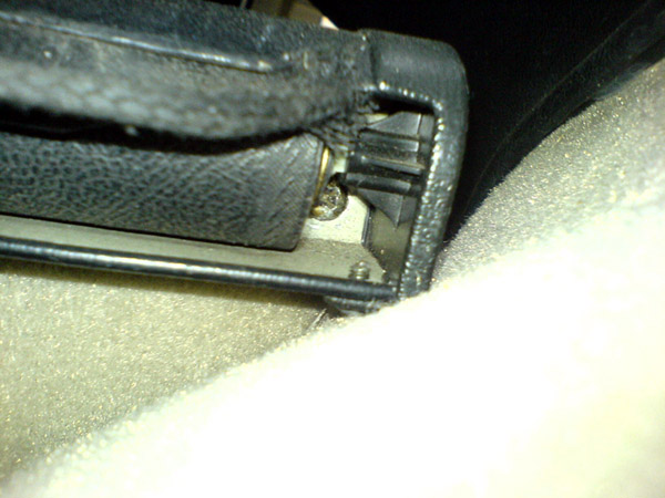

P.S. Mam jeszcze prośbę, czy ktoś mógłby mi wskazać (najlepiej poprzez zdjecia) w jaki sposób jest zamontowana roleta bagażnika w 924/944? Chodzi mi zarówno rolety przy tylnej kanapie jak i jej końca po rozwinięciu przy tylnych lampach (czy tu są jakieś zaczepy?).

zdjęcia kanapy bez rolety nie posiadam, ale mam nadzieję że mam zamontowaną standardowo. Roleta ma po obu końcach otwory na śrubę i tak jest przykręcona w kanapę w dwóch miejscach.
