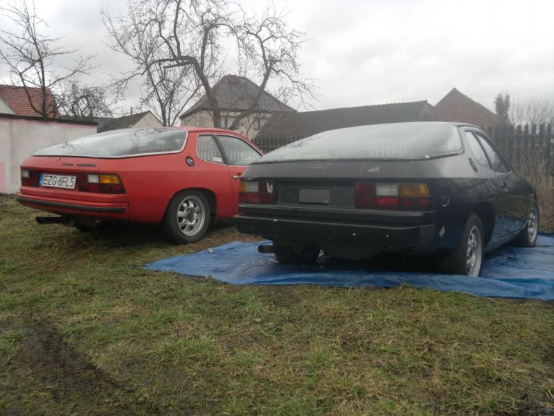

2 x 1977 smiley
Autor RE: Drwalowy Juhas
Dodane dnia 02-02-2013 18:08
Pierwszy rocznik wypuszczenia 924 w USA (77) - NIEZLE!
