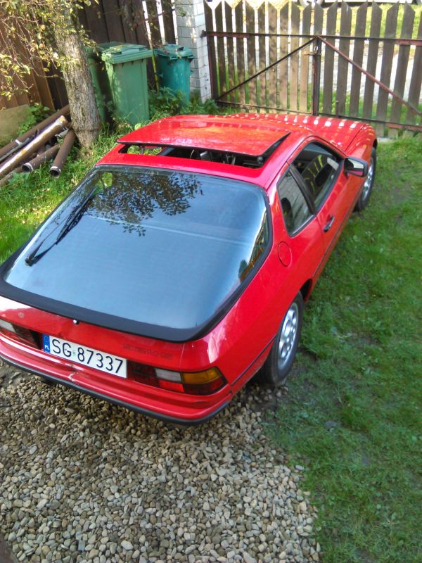

Widok z góry
924S 150KM

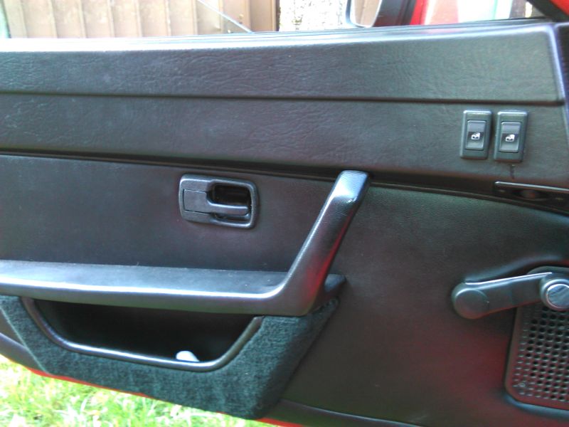

Boczki
924S 150KM

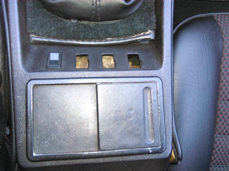

Widać braki koło popielniczki
924S 150KM

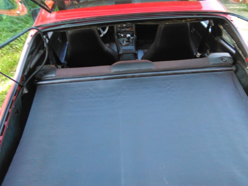

Zasłona bagażnika jest ale trzeba powalczyć z podsufitką
924S 150KM

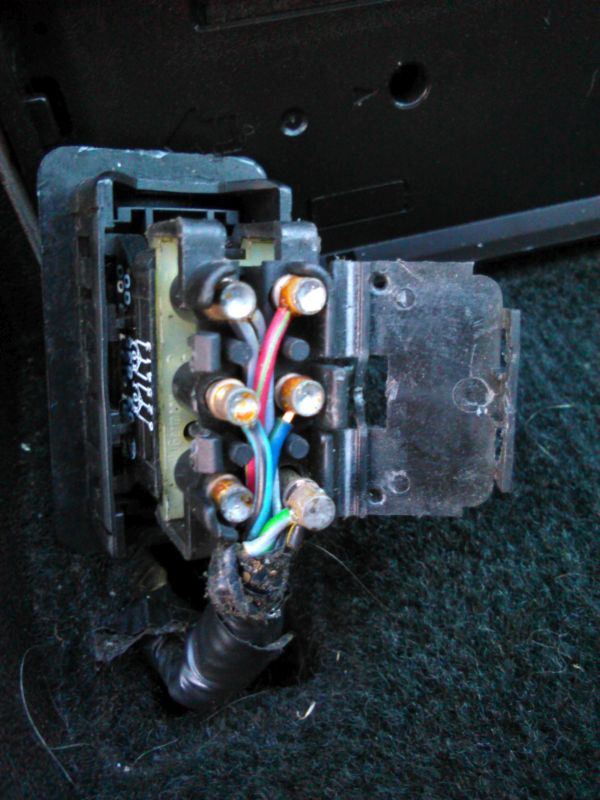

Jak zdjąć dach?
Wersja z dachem otwieranym elektrycznie.
Wg postów należy po włożeniu kluczyka do stacyjki nacisnąć przycisk otwierania dachu (po wcześniejszym zwolnieniu przednich zabezpieczeń) i dach ustawi się do zdjęcia.
U mnie opcja po włożeniu kluczyka do stacyjki przycisk zero reakcji.
Czyli coś z elektryką czy jeszcze coś źle robię .

Autor RE: hubjur 924S
browar
Postów: 781
Dodane dnia 11-10-2014 08:30
Kluczyk trzeba przekręcić do pozycji "I" czyli bez zapłonu (kontrolki się jeszcze nie świecą.
Wtedy guzik targi działa i można ustawić tylne bolce do pozycji uwolnienia dachu
Siem
browar
eS

Dodane dnia 11-10-2014 10:06
Jak mówi Browar, chyba że masz uwalony przedni microswitch to wtedy nie zadziała i trzeba pierw spiac na krótko.

Dodane dnia 12-10-2014 18:45
Niestety w żadnym położeniu kluczyka nie da się ruszyć dachu. Dzisiaj wyjąłem wyłącznik i po włożeniu kluczyka, po ustawieniu w pozycji 1 nie pojawiło się napięcie na żadnym kablu ( o wartościach 0,5V nie mówię).
Które kable są od czego?
