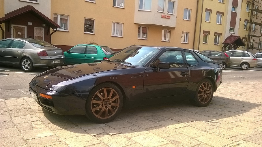

A taka jedna fotka z sobotniej przejażdżki.smiley
Rozrząd wymieniony, olej wymieniony, płyn chłodzący wymieniony,
Bez przygód się nie obyło... ale nie ma o czym pisać.
Edytowane przez szczurek dnia 04-04-2016 17:27

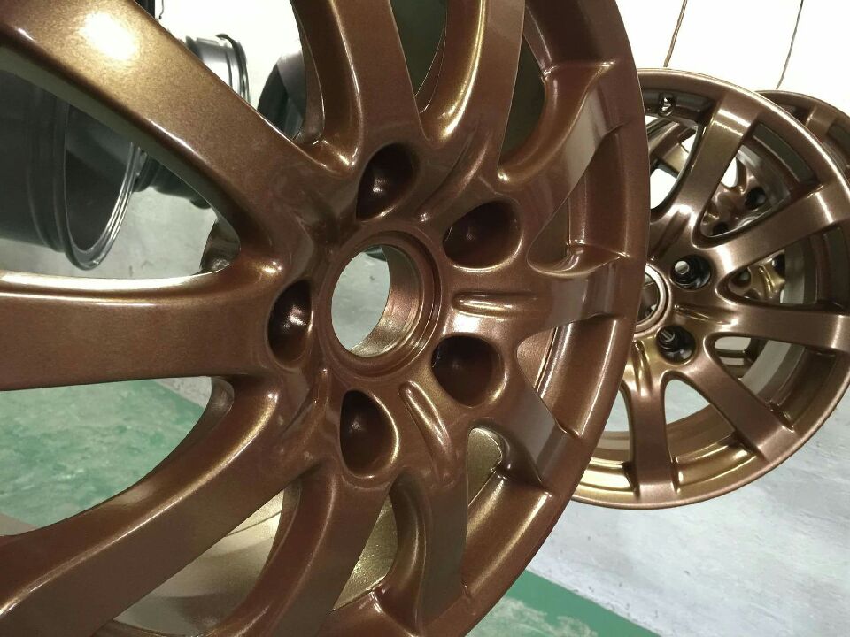

BTW. wczoraj do lakierni dotarły felgi, może już na przyszły weekend...

Felgi jeszcze w lakierni, Poszedłem na żywioł, pomalowałem a nie wiem czy wejdą bez dystansu, felgi to 17" z Cayenne szerokość 7,5", na żywo ich jeszcze nie widziałem...

Wymienione tarcze i klocki z przodu (dzięki Kubie i Tomkowi za szybkie załatwienie części)i, nie obyło się bez problemów, ale zrobione smiley i jest auto na majówkę smiley
Felgi założone na samochodzie, niesamowita różnica na plus oczywiście tylko cały czas walka z koleinami, ale cała reszta dużo lepiej.
Zdjąłem kierownice i już jej więcej prawdopodobnie nie założę smiley, brak części z bieżnią, powyginana i poskręcana naba, dobrze że kolegi turbo stoi na podnośniku to miałem co pożyczyć choć to nie oryginał ale jeździć mogę. Jak by ktoś dysponował częściami to ja chętnie przygarnę.
Wywalony alarm z immobilajzerem co mnie zmykał po odpaleniu i nie wypuszczał dopóki nie wyłączyłem silnika smiley
Założone dystanse do maski i znowu zrobiło się ciszej ciszej w aucie.
