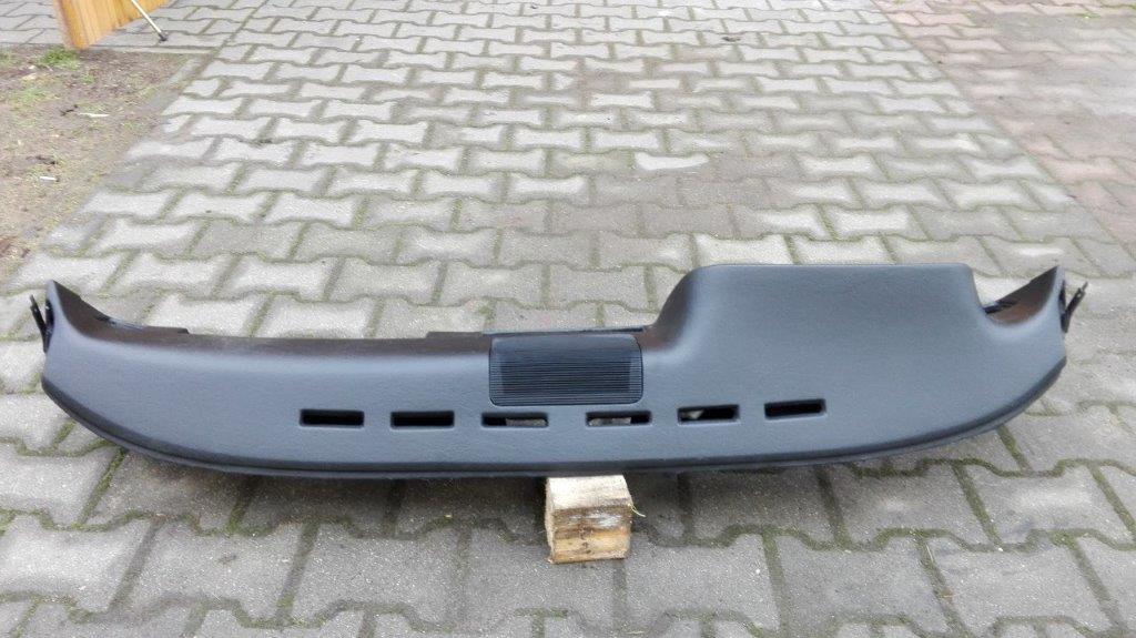

Hey,
pięknie to idzie, a propos deski ja robiłem u nich, http://rendes.com.pl/
koszt to około 1000 zł ale wg mnie warto, jak nowa i z materiały, któremu już nie myśl w głowie pękać smiley

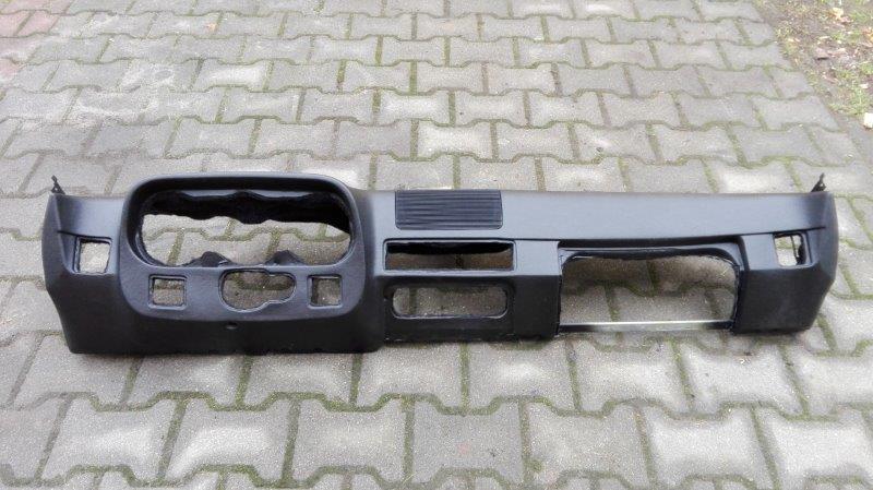

i druga strona smiley
