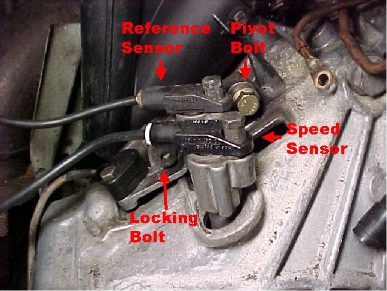

Miałem ten sam problem ze swoim 944. Przyczyną okazał się wadliwy czujnik położenia wału. Dostęp do czujników jest łatwy, znajdują się w miejscu, które opisuje Damian. Ja miałem mega problem z wyjęciem czujnika, a dokładnie to nie dało się go wyjąć bez młotka. Był tak "zapieczony", że trzeba było poluzować dzwon/obudowę wału i wyjąć podstawę w której są czujniki, a następnie je wybić młotkiem, przy okazji wymieniłem dwa czujniki.

foto
domi82 dodał/a następującą grafikę:

Dzięki za sugestie oraz fotkę smiley
Zacznę od sprawdzenia czujników...

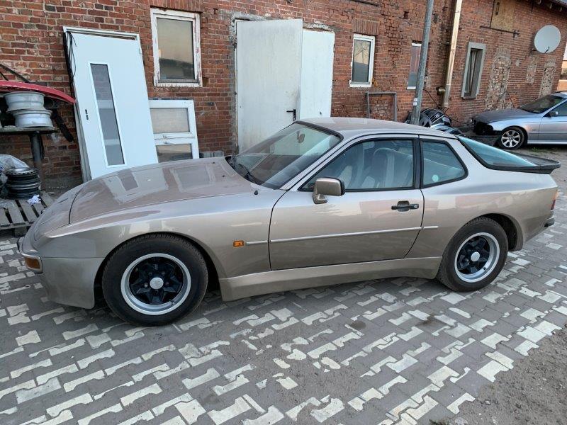

Dodane dnia 10-05-2020 23:02
working in progres
było 944 2.5 EU '83
jest 968 3.0 US '93
kasina415 dodał/a następującą grafikę:
